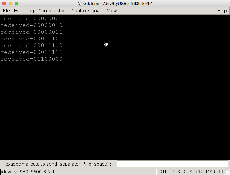

Angehängt habe ich eine Screenshot von der Kommunikation mit dem
Atmega8. Hier werden hintereinander die folgenden Bytes übertragen:
0x01, 0x02, 0x03, 0x1d, 0x1e, 0x1f und 0x20. Für 0x20 sollte ich aber
00100000 empfangen anstatt 01100000.

Wenn kleine Werte nocht korrekt übertragen werden, und Fehler erst
auftreten, wenn die oberen Bits 1 sind, dann liegt es mit sehr hoher
warscheinlichkeit an einem ungenauen Takt.
Falls du den internen R/C Oszillator verwendest, kann es daran liegen.
Der R/C Oszillator aller ATmegas eigent sich nicht für zuverlässige UART
Kommunikation.
Laut Datenblatt des ATmega 8 Seite 159 hast du bei der Kombination 1Mhz
9600Baud schon 7% Abweichung vom Soll - unter der Annahne, dass die 1Mhz
100% stimmen. Wenn du das mit 10 Multiplizierst (1 Startbit, 8
Datenbits, 1 Stopbit) hast du 70%. Für eine funktionierende Übertragung
musst du unter 50% bleiben.
Also selbst mit einek 1Mhz Quarz würde das nicht zuverlässig
funktionieren.
Wechsle auf 4800 Baud. Dann hast du bei einer idealen 1Mhz Quelle nur
noch 0,2% Abweichung. Da stehen die Chancen auch viel besser, dass es
mit R/C Oszillator klappt.
Wenn der R/C Oszillator z.B. 3% vom Soll abweicht, und du dazu die 0,2%
addierst und das dann mit 10 Bits multiplizierst, hast du insgesamt 32%
Abweichung. Das ist deutlich unter 50% - also gut.
