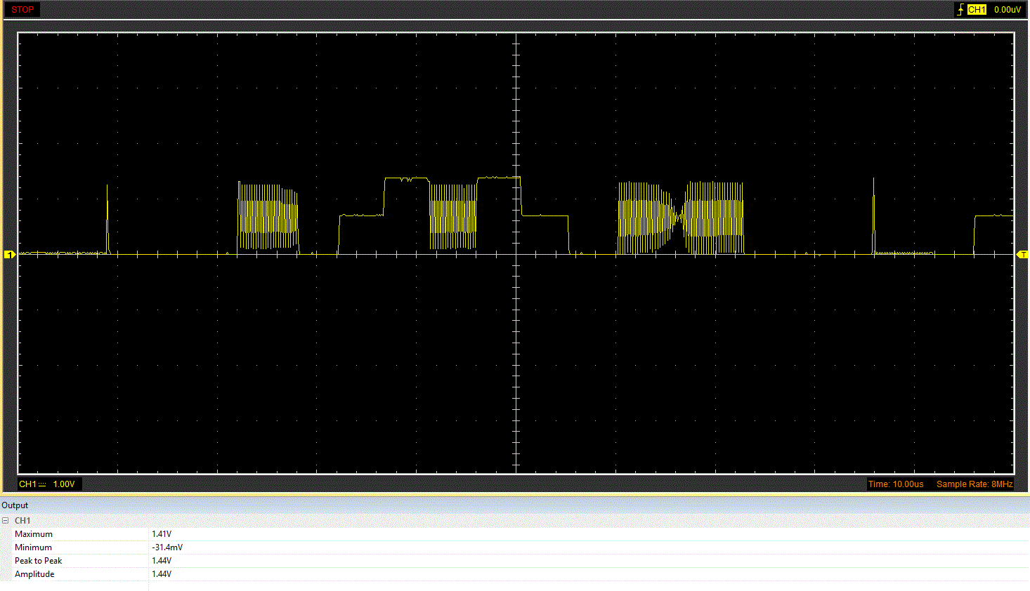

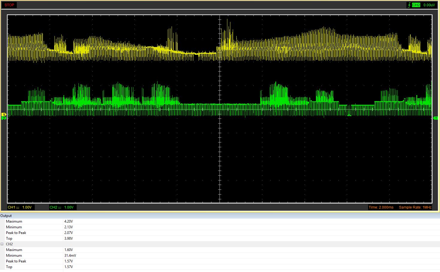

Ich habe mit einem PC Oszilloskop mal das Original Signal am Grünkanal
vom Auto und mein Signal verglichen (siehe Bild). Kanal 1 (gelb) ist
meins, Kanal 2 (grün) ist das vom Auto-Videomodul.
Da fallen mir zwei drei Sachen auf:
1. Mein Signal hat einen höheren (ich nenne es mal) Grundpegel
(geht erst ab 2 Volt los)
2. Die Schwarzschulter ist niedriger. Ich meine irgendwo gelesen zu
haben, dass dies maßgeblich Einfluss auf die Helligkeit hat weil es als
Referenz dient.
3. Mein Signal sieht irgendwie "ausgefranzter" aus.

Zeig mal das Oszillogramm so, dass man etwas erkennen kann, also
einzelne Zeilen.

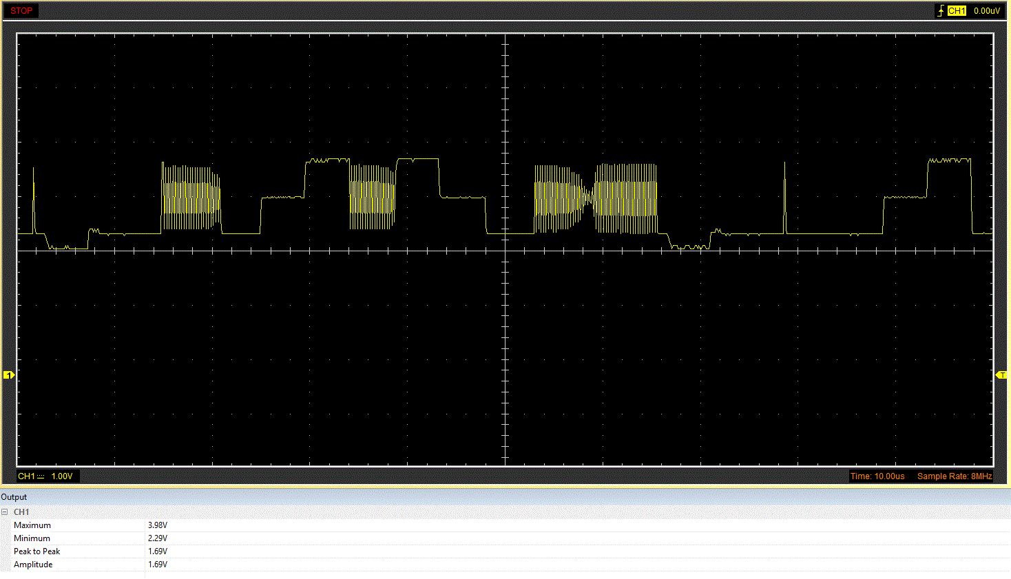

Hab grad nochmal zuhause das Grünsignal vom Raspi gemessen (oben im
Bild).
Darunter ist ein gespeichertes Oszillogramm vom Grünkanal aus dem Auto
das ich grad noch gefunden hab (schwarzes Bild mit etwas weissem Text).
Zeitskala ist bei beiden in 10uS Schritten. Die vertikale Skala in 1V
Schritten.
Das Raspi Signal ist nicht gerade super, sollte aber funktionieren.
H-Timing sieht auch gut aus.

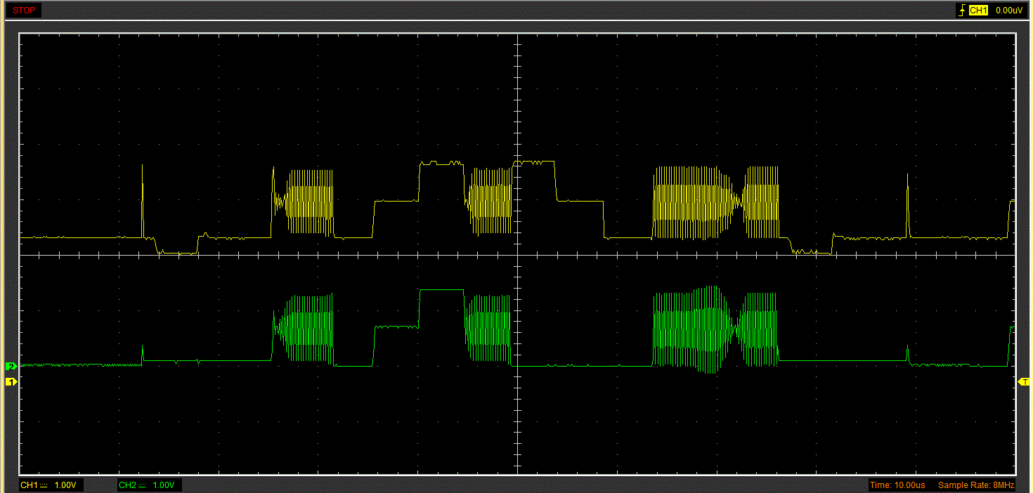

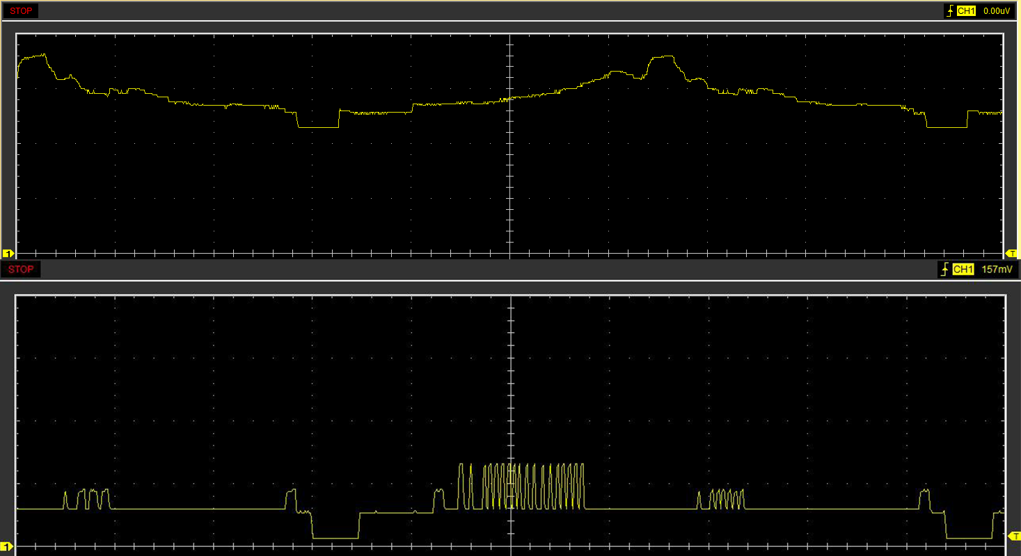

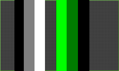

Ich hab jetzt gerade wieder Messungen mit einem Testmuster gemacht (Bild
1).
Bild 2: Nur Grünkanal direkt aus dem VGA Stecker.
Bild 3: Grünkanal gemischt mit CSync. Schaltung:
http://www.epanorama.net/circuits/sync_r.html
Bild 4: Grünkanal gemischt mit CSync (Ch. 2) im vergleich zum reinen
Blaukanal (Ch. 2).
Da meine ich zu sehen (Bild 3), dass der Csync sich überhaupt nicht
negativ (dämpfend oder ähliches) auf den Grünkanal auswirkt. Ist das
richtig?
Sehe auch dass das Punktmuster des Testbildes irgendwie komisch
ausschlägt (mittelt und steigt wieder) aber
da gehe ich davon aus, dass das irgendeine Art Messfehler ist?

Danke für den Tipp mit dem Sync Boden! Da seh ich im vergleich zu meinem
Signal ein Unterschied, wer wiess. Meine "Stufe" ist kleiner, vielleicht
ist es das. Hab die 680 gegen 390 Ohm am CSync getauscht und es sieht
fast nach dem soll aus, habs aber noch nicht im Auto probiert.
