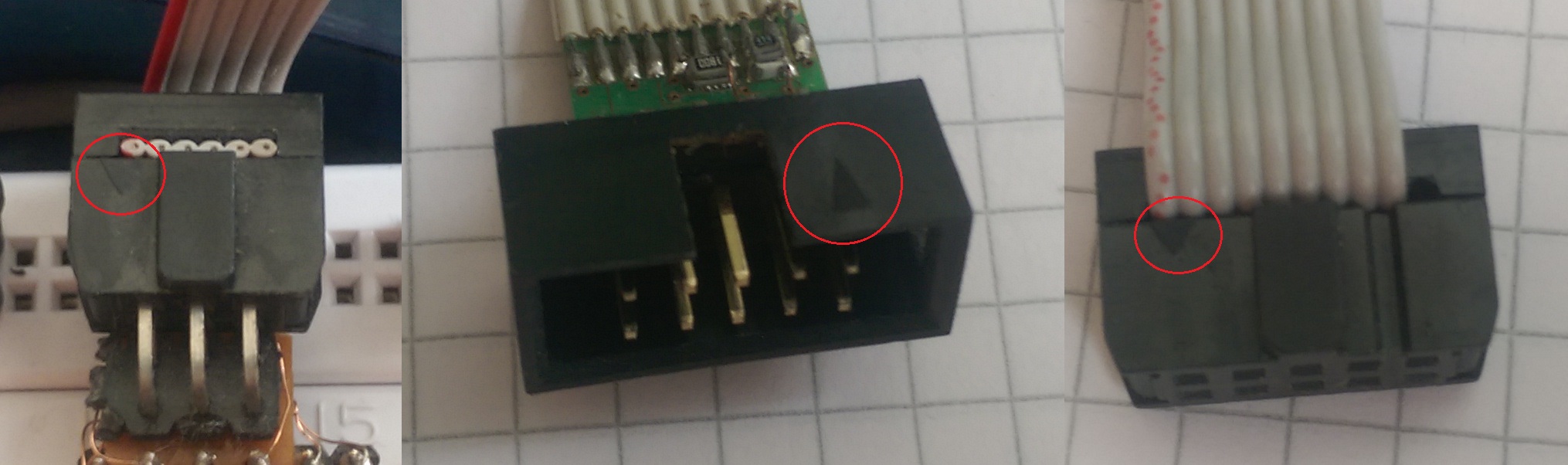

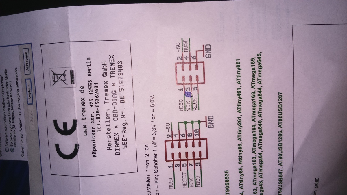

bei meinen programmer schaut der 6p isp so aus
Checke mal deine ISP Frequenz. Original hat der Mega8 1MHz (8MHz / 8). Deine ISP Frequenz muss mind. 1/4 deines Controllertaktes sein (250kHz) am besten 125kHz. Es kann aber auch sein, dass dein Controller defekt ist durch die Verpolung und du jetzt erstmal einen neuen brauchst. Wichtig ist jetzt erstmal dass du eine andere ID als 0xFFFFFF, 0x000000 oder 0x000102 bekommst. Am besten eine mit 0x1E****.
von welcher Ansicht mus ich den isp stecker halten den plus und minus hab ich schon herausgefunden wenn ich ihn drauf schau dan dann passt plus und minus mit der Beschreibung nicht überein. Controller hab ich genug da
Du musst auf die Stifte der Platine schauen.
#4181517
wenn du + und - bereits kennst, kannst du hier alle anderen Anschlüsse entnehmen. http://www.mikrocontroller.net/attachment/115054/anschluss.png
Wenn du einen Stecker an deinem Programmer hast, dann dürfte darauf der "Pin1" markiert sein. In der Regel durch einen kleinen Pfeil, auf der Steckerseite wo die markierte Ader ist. Die Pinnummern sind in deiner Abbildung ja abgebildet. Denke auch dran, dass du bei PonyProg ggf. den Hacken bei "Reset invertieren" setzen musst. Zunot Reset fest auf Masse vor den Programmieren.
