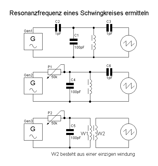

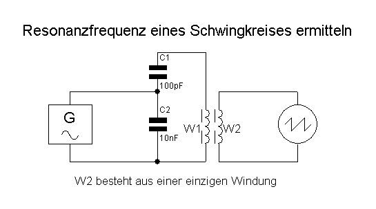

Ein und auskoppeln mit ganz kleinen Kondensatoren,
etwa 1/100 der Schwingkreiskapazität. Es reicht manchmal
schon zwei isolierte Drähte zu verdrallen. Oder
mit einer einzigen Windung auskoppeln, das belastet den
Schwingkreis nur wenig und ist außermem noch
niederohmig, so das die Kapazität des Kabels zum Oszillografen
nicht weiter stört.

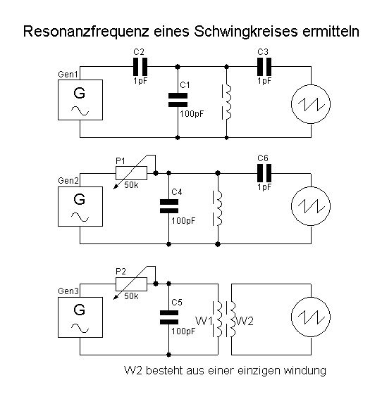

Gast #4183875
felix schrieb:
>Was genau meinen Sie mit "Koppelwiderstand"?
>Ist damit der Widerstand zum Abgreifen gemeint?
Hier sind ein paar Beispiele wie man es machen kann.
Man kann mit einem Widerstand oder Kondensator
ein und auskoppeln. Wenn man einen eistellbaren
Widerstand verwendet, kann man damit auch gleich
den Resonanzwiderstand ermitteln. Der Widerstand
wird erst einmal groß eingestellt und der
Schwingkreis auf Resonanz gebracht. Dann wird
der Widerstand auf 0 gestellt und mit dem
Oszillograf die Spannung gemessen. Dann wird
der Widerstand so weit erhöht bis die Spannung
nur noch halb so hoch ist.
Dieser Widerstandswert + Generatorinnenwiderstand
entspricht dann dem Resonanzwiderstand des
Schwingkreises.

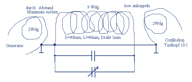

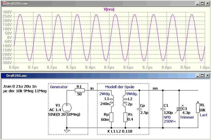

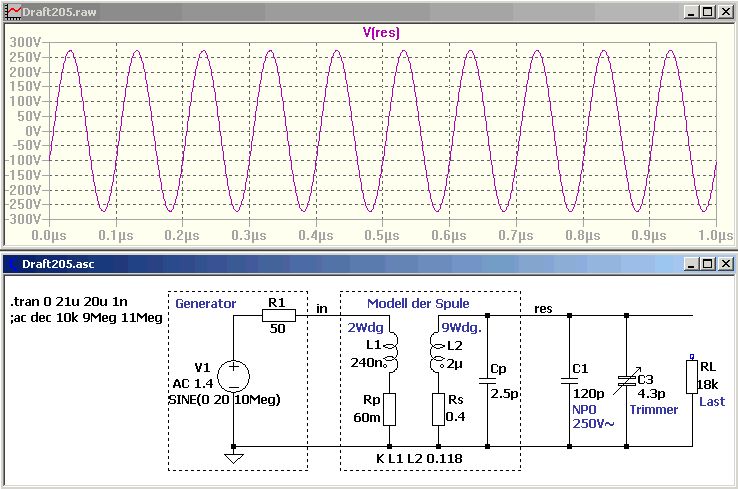

Laut Datenblatt liefert das Rigol DG1022 max. 10V an 50 Ohm.
Als Spule würde ich eine Luftspule mit 2µH empfehlen (9 Wdg, D=40mm,
L=40mm, 1mm Kupferdraht). Parallel dazu passt ein 120pF
Keramikkondensator mit der entsprechenden Spannungsfestigkeit. Der
Abgleich erfolgt durch Verbiegen der Spule. Alternativ zur Luftspule
wäre schon ein ordentlich großer Ringkern erforderlich wie der T130-6
mit 14 Wdg.
Zur Einspeisung kann eine Koppelspule mit 2 Windungen und ebenfalls
D=40mm dienen. Die Resonanzüberhöhung könnte schon fast die gewünschte
Spannung erreichen.

Kapazität mit ein paar pF?
Der Schwingkreis bei meiner Variante hat einen Innenwiderstand von 18
kOhm. Mit einer ohmschen Last bricht die Spannung zusammen. Lediglich
eine Kapazität würde zu einem Teil des Schwingkreises werden.
Ein Meter Koaxkabel hat eine Kapazität von ca. 100 pF. Impedanzen werden
jedoch transformiert, wodurch die Kapazität des Koaxkabels an der
Koppelwicklung nur einen geringen Einfluss auf die Resonanzfrequenz hat.
Aber prinzipiell funktioniert Günters Vorschlag auch. Eventuell wäre
auch das Thema Teslatransformator interessant für dich. Damit können
leicht hohe Spannungen erzeugt werden. Einfach mal danach Googeln.
