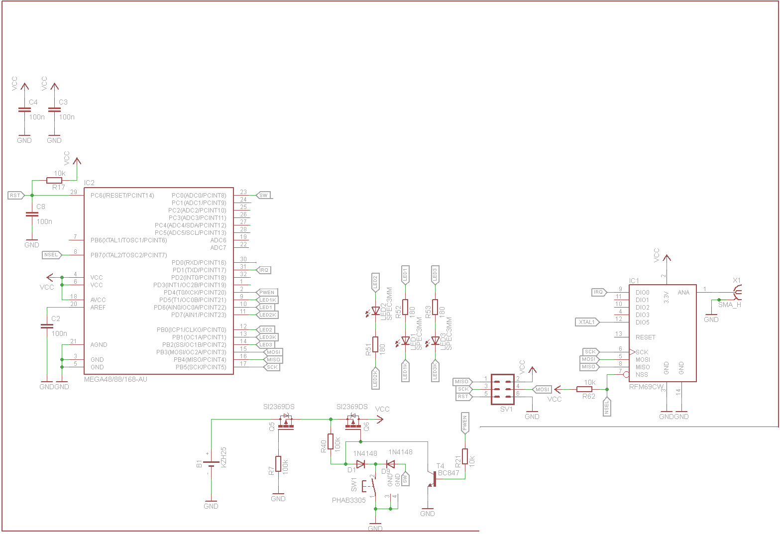

ich habe eine Schaltung mit einem ATMega und einem Funkmodul (RFM69) die
mit einer Knopfzelle betrieben wird. Die Stromversorgung wird über einen
MOSFET gesteuert, so dass die Schaltung mit einem Taster in Betrieb
genommen werden kann (AVR hält sich dann den MOSFET aktiv).
Sobald ich ein Frame mit größerer Sendeleistung aussende (ca. > 0 dBm)
schaltet sich die Schaltung ab, vermutlich wegen eines Einbruches in der
Versorgungsspannung. Der AVR ist mit ein paar 100 nF Keramik abgeblockt.
Wie kann ich das am besten abfangen? Für Elkos habe ich keinen Platz...

Q5 ist ein Verpolungsschutz, falls man die Knopfzellen verkehrt in die
Halterung zimmert.
OK, dann versuche ich mal einen Tantal SMD mit draufzusetzen.
Von welchem Innenwiderstand der Knopfzellen darf ich denn ausgehen? Mein
Funkmodul braucht 45 mA im Sendebetrieb, gesendet wird etwa 15 ms.

Der Innenwiderstand wird nicht dein Hauptproblem.
Knopfzellen sacken nach kurzer Zeit stark ab in der Spannung.
Da ich nicht davon ausgehe, dass deine Schaltung unterhalb von 2.5V noch
funktioniert, bräuchtest du erstmal einen passenden Step-Up, der dir
eine konstante Versorgungsspannung macht.
Erst dann kannst du einen Kondensator so dimensionieren, dass er für
15ms die Spannung auf einem Level oberhalb der minimalen
Betriebsspannung hält.
Ein noch so großer Kondensator kann 2.5V Eingangsspannung für 0ps auf
2.5V halten...
