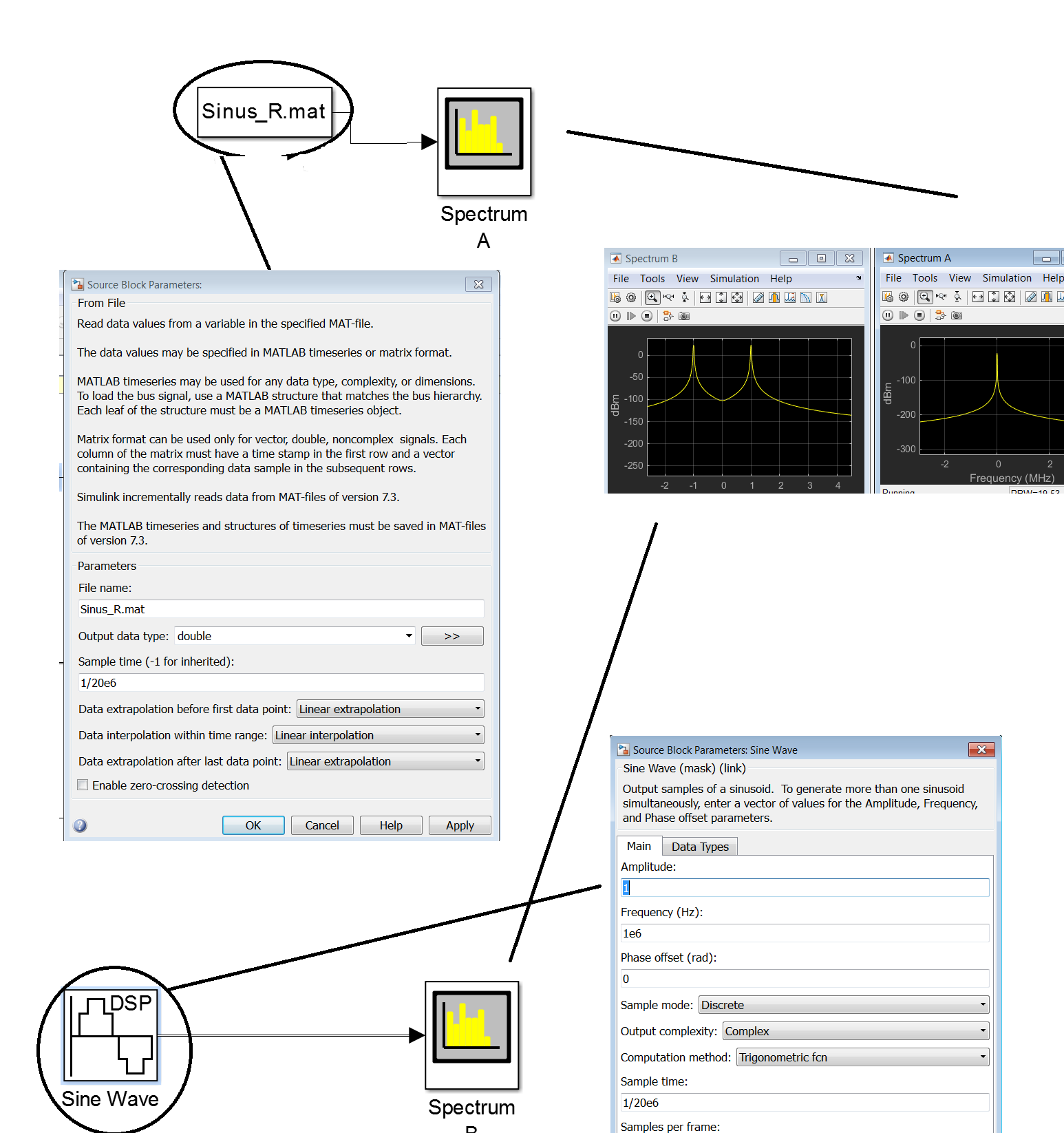

Umsetzung mittels dem Block "Read File" in Simulink funktioniert "fast".
Das in der .mat Datei festgelegte Signal (eine Periode) wird an Simulink
übergeben und ausgelesen. Das Auslesen soll nun wiederholt geschehen.
(eine Art while-Schleife). Weiss jemand, wie man dieses in Simulink
umsetzt?
