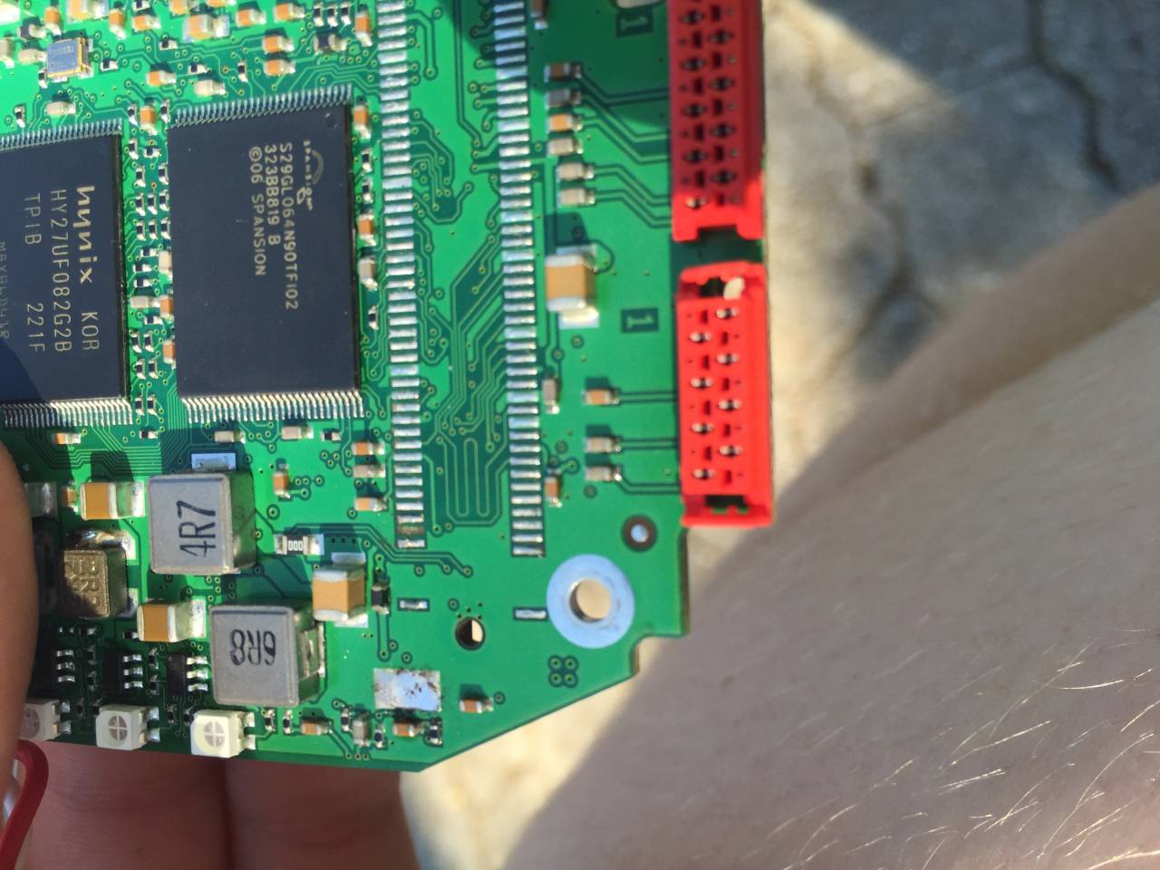

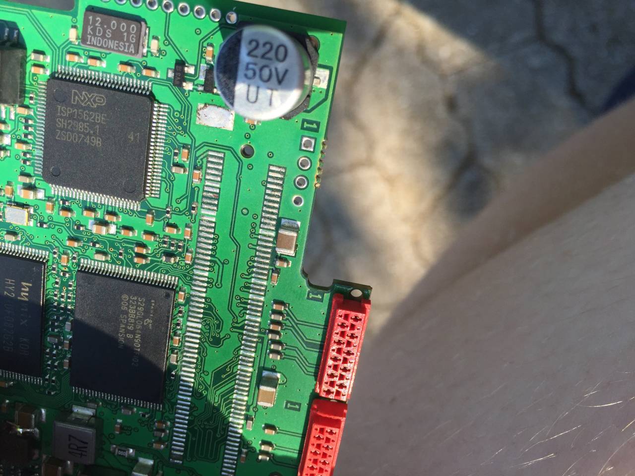

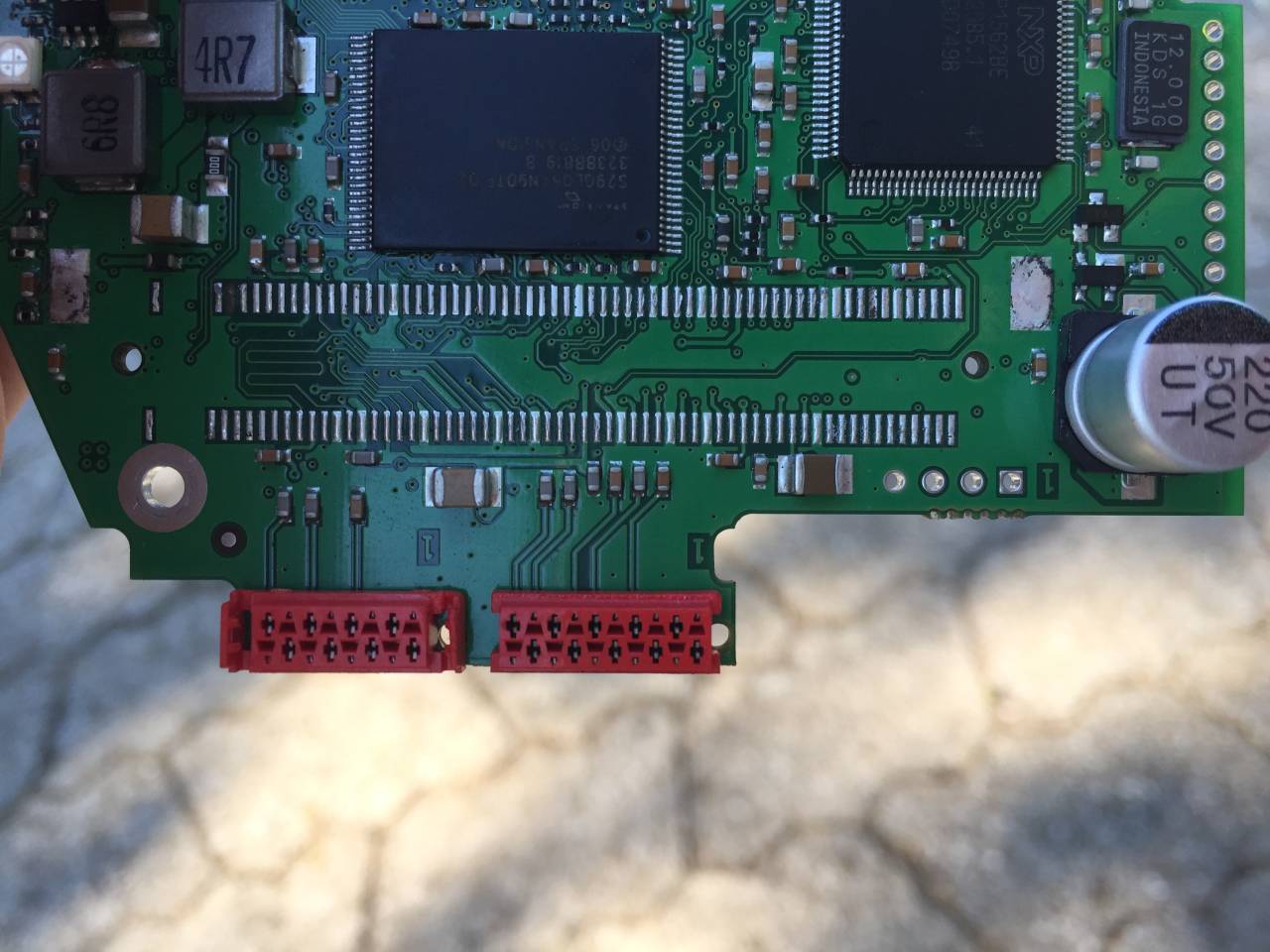

gestern sind mir beim pci slot anlöten 2 pads abgerissen. Jetzt zur
Frage: sind alle Pads wichtig oder gibt es welche, die keine Verbindung
zu einem Chip haben. Es sind ja auch keine Leitungen zu sehen und keine
Durchbohrungen.(siehe Bilder)
Danke für eure Hilfe!

Schau in die Pinbelegung:
http://pinouts.ru/Slots/mini_pci_pinout.shtml
Wenn ich mich nicht verzählt habe hast du "8PMJ-2" und "AC_RESET#"
erwischt. Die sind IMHO optional und z.B. bei WLAN-Karten nicht belegt.
Im restlichen Layout scheinen auch keine Vias in den Pads versteckt zu
sein, bzw. wenn man die Technik einsetzt würde ich weniger sichtbare
Vias an den passiven Teilen erwarten.
Wie hast du das versucht zu löten? Die Pads sind relativ groß und der
Sockel wird an der Massefläche fixiert, da dürfte eigentlich nichts
passieren.

Hallo, gut, ich wollte eine Elan Karte nachrüsten. Das sieht nur auf den
Bildern so groß aus. Das ist passiert, als ich den pci Slot wieder
auslöten wollte, bin ich etwas über die Pads drübergegangen, um die
Pads, die sich verbunden haben zu lösen und dann ist es mit weggegangen.
:( ok werde es dann mal probieren

Die Platine sieht mir nicht so aus als ob da "Via in Pad" genutzt wird,
also wenn keine Leiterbahn weggeht --> war nie irgendwo angeschlossen
und ist damit egal.
