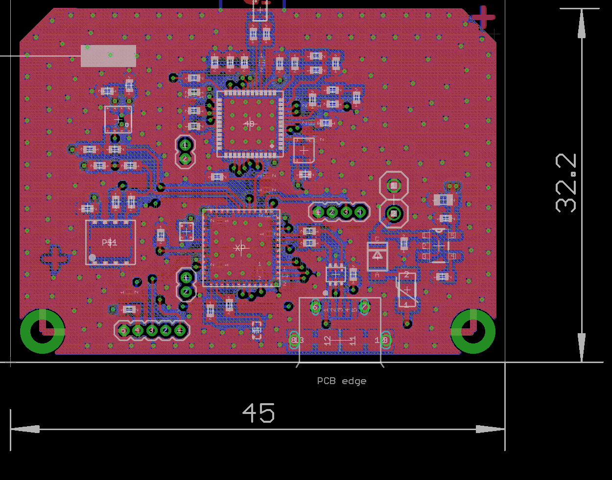

hab mal meine Platine angefügt. Es ist eine recht kleine mit einem
Bluetooth Chip drauf. 6 Lagen.
Ich würde gerne eure Meinung bezüglich der Dichte meiner VIAs
(Stitching) wissen.
Habe ich ein wenig übertrieben? Ich muss ja den Produktionspreis nich
unnötig in die Höhe treiben.
Wieviele macht ihr so?

Schau Dir lieber nochmal das Antennenlayout an, bevor Du Dir um die
Anzahl der Stitching-Vias (ist OK so) Sorgen machst...
ABER:
Die Vias sehen mir unnötig klein aus?
Lieber größere Bohrungen und Restringe nehmen, dass machts dann wirklich
leichter das zu fertigen.
> Ich hätte dafür 2 Lagen veranschlagt.
4 Lagen sollte man für sowas schon machen (wegen Impedanz, 2.4GHz).
6 brauchts aber nicht.

Nein - GEWALTIG! Wenn Du das alle 10mm machst ist das ausreichend. Da
kommen so 20 Vias zusammen - das reicht dicke. 10 müssetn auch reichen:
4 in jedes Eck und dann nuch 6 richtig verteilt. Kostet aber nichts wenn
Du mehr machst.

Ja, für DC oder NF-Schaltungen. Bei echten Hispeed-Platinen müssen Vias
mindestens überall da hin, wo ein HS-Signal die Lage wechselt (!) und an
den Rand. Dazu an den Fusspunkt von Stützkondensatoren, ist
grösstenteils schon so gemacht, davon abzuraten ist unverantwortlich.
Georg

Aber wozu? Wenn du ein integriertes Bluetooth Modul mit Antenne
verwendest (wovon ich mal ausgehe) entsteht die HF ja in diesem und
nirgends wo sonst. Mit deinen abgelochten Groundplanes erreichst
bestenfalls eine Schirmung / Schwächung des Signals.
Aber geht es hier um ein Highspeed Layout?
Gast #4184111
Hast Du Dir das Bild oben überhaupt mal angeschaut?
Da ist kein Modul.
Und der kritische Teil mit BALUN+Antenne ist hier auch noch sehr
sub-optimal.
(vielleicht doch besser ein Modul mit Antenne verwenden, das erspart
eine Menge Probleme)

Das ist richtig. Die Schaltung besteht im unteren Teil aber aus einem
USB Transceiver (so ich das richtig erkenne) und im oberen aus einem BT-
Transceiver (so TO). Wenn das so Hihgspeed und so kritisch ist evrstehe
ich nicht wie es billige 2-Lagen USB BT Dongels gibt die ohne das
zurecht kommen. HF? Richtig, die geht oben aus der Leiterplatte als
Antenne raus - da könnte man drüber nachdenken, alles andere ist NF
(also unter 30MHz und geringe Leistung)
rgds

Ich hatte mal einen Kunden im Hause unserer Firma (ich bin eigentlich
Mathematiker) der wollte das gleiche erreichen - alles klein klein
klein.
Hat ein GPS Tracker in Auftrag gegeben und hat gegen unserer Empfehlung
die Platine weiter verkleinern wollen.  2 Lagig 20x45mm groß.
Das Ende vom Lied war das das GPS nicht genügend Kupferfläche hatte um
einen richtigen Dipol zu erzeugen, die SNR und Empfangsqualität war
schrott.
Warum 6-Lagen? Einerseits ist es seitens der Impendanz und weil auf der
Bottom Lage noch einige Teile sind.
Bluetooth ist wirklich eine empfindliche Geschichte wenn man das maximum
rausbekommen möchte, 100m Reichweite nicht 56,3123m.

Das sieht aber alles nicht gerade nach kontrollierten Impedanzen aus.
Mag an manchen Stellen relativ egal sein, USB sollte z.B. so kurz wie es
ist auch so funktionieren. Aber bevor du 6 Lagen nimmst, solltest du
erst mal solche Sachen beachten, besonders beim HF Teil.
Ansonsten; zu viele Vias wirst du kaum erreichen, unabhängig davon wie
viele nötig sind. Mehrkosten erzeugt das bei den meisten Herstellern für
Kleinserien auch nicht, also eher egal.

Dies ist bei mir abhängig von der Schaltung bzw. den auftretenden
Frequenzen. Vielleicht helfen dir die folgenden Infos weiter.
1. "MTI TN1014: Stitch Vias"
http://www.millertechinc.com/pdf_files/MTI%20TN1014%20Stitch%20Vias.htm
gibt es auch als PDF-Datei
http://www.millertechinc.com/pdf_files/TN1014%20Stitch%20Vias.pdf

Aber durchaus ungewöhnlich ;-) Wenn man so einen Hersteller hat, kann
man sich ja noch mal Gedanken machen und nur die benötigten Vias nehmen.
Wichtiger wären aber erst mal sauber definierte Impedanzen, dann kann
man über solche Sachen nachdenken ;-)
