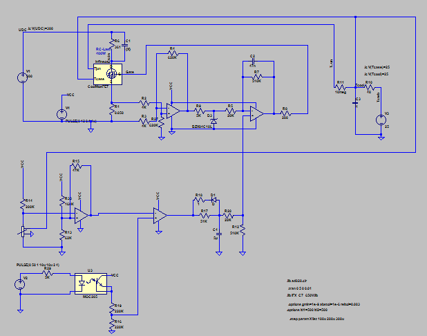

Hi liebe Leute,
Ich entwickle einen Strombegrenzer: maximaler Strom ist 1A (die aktuelle
Schaltung habe ich angehängt).
Sie funktionniert laut der Simulation richtig. Jetzt willt ich mich mit
der Robustheit der Schaltung beschäftigen. Ich habe mir ein paar Fehler
die auftretten könnten ausgedacht und ich überlegen wie ich sie erkenne
könnten.
Ob ich diese Fehler später mit einem Mikrocontroller erkennen wird ist
jetzt noch nicht relevant. Folgende Fehler sehe ich gerade:
Fehler 1:
Der MOSFET schalte keine Laste ein, es liegt am MOSFET die gesamte
Versorgunsspannung (380V) und der maximale Strom 1A und eine gesamte
Leistung von 380W der Mosfet wird zu heiß (Ptot=255W). Lösungsvorschlag:
würde ich die Spannung und den Strom am Mosfet messen und ihn
ausschaltet wenn Leistung gleich 380W beträgt.
Ist der Einsatz richtig oder täusche ich mich gerade oder wo liegt
meinen Denkfehler ?
Fehler 2: Der Mosfet ich eingeschaltet und es kommt einen Kursschluss
vor
Lösungsvorschlag:  wie beim Fehler 1.
Fehler 3: Es wird eine sehr große Kapazität eingeschalt
(Überlastkapazität), im diesem Fall wird der MOSFET ein paar ms im
linear Bereich laufen und wird zu heiß (Ptot=255W).
Lösungsvorschlag: Ich würde die Spannung und Strom am Mosfet jedezeit
messen sobald die Verlustleistung am Mosfet zu groß ist, ihn
ausschalten.
hat jemand vielleicht eine bessere Idee ?
Fehler 4: Die Last verlangt zu viel Leistung.
Könnte jemand mir helfen, wie ich diesen Fehler erkenne könnte
danke im voraus
Fede

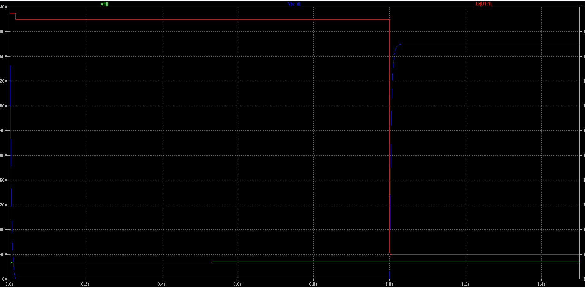

Gast #4184790
Hi Joe,
anbei habe ich eine vereinfachte Version der Schaltung angehängt.
aber wenn nötigt ist, sende ich noch die aktuelle Version. Es das selbe
nur
damit die Schaltung besser übersichlich wird und das Problem besser
erkannt wird.
Die grüne Kurve im Bild ist die  MOSFET-Temperatur
Bitte um Hilfe
Danke im vorraus
FideJe
