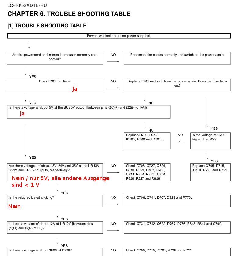

In der Firma haben wir einen defekten Sharp Aquos, LC-52XD1E. (55" LCD
TV)
Der Fernseher geht aktuell gar nicht mehr an, vorher hat wohl noch kurz
das Relais geklickt. Stand By LED geht auch nicht an.
Ein neuer ist bereits gekauft, aber ich wollte doch noch einen Versuch
wagen, und schauen ob ich den wider zum laufen kriege.
Ich habe bereits gegoogelt, Problem ist bekannt, z.B. hier:
Beitrag "sharp 52hd1e geht nicht an"
Servicemanual von 52X1E-RU (meiner hat kein RU), ist leider nicht ganz
identisch (Bauteilnummerierung vom Nezteil stimmt nicht überein)
http://elektrotanya.com/sharp_lc46xd1e_lc52xd1e.pdf/download.html
Netzteil habe ich ausgebaut.
Kondensatoren sehen alle gut aus.
Hat jemand das Service Manual für den TV OHNE -RU am Ende?
Ansonsten, wie gehe ich am sinnvollsten vor?
Ersatzteile habe ich hier gefunden:
http://www.ohmsupplies.co.uk/epages/62027733.sf/en_GB/?ObjectPath=/Shops/62027733/Products/KIT314
Auf gut Glück die Teile tauschen (Fehlerbeschreibung stimmt, aber auf
für das -RU Modell)? Auf dem Board hat es 2 Schaltregler, SB 3010KF und
STR W6765. Hier steht nicht was die liefern...
Was ich bisher weiss:
Das Netzteil besteht aus 2 Netzteilen, eins davon liefert Dauerstrom,
der Rest wird per Relais zugeschaltet (2. Trafo).
Kondensatoren auslöten und durch messen?
