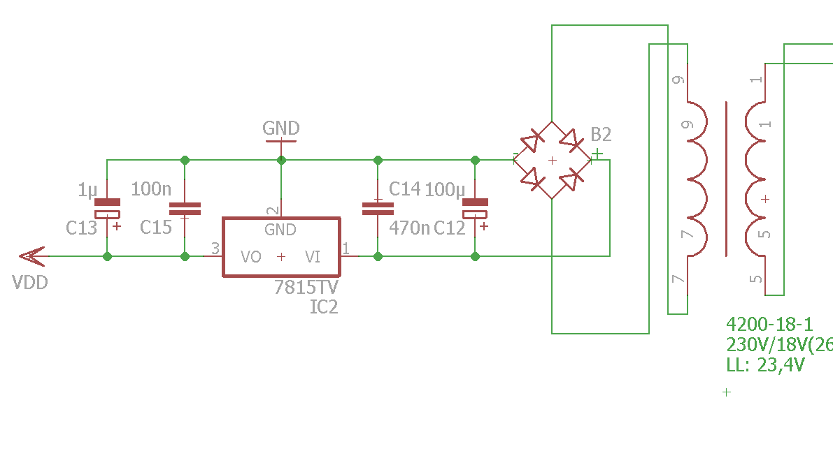

ich will nicht wie man öfters liest ne riesen Leistung abnehmen, sondern
nur maximal 200mA, berechnet habe ich knappe 70mA. Dafür will ich wie im
SLP im Anhang vorgehen. Wollte euch nur fragen ob da was wichtiges
fehlt? Zum Beispiel ist eine Diode von V_OUT nach V_IN notwendig?
Grüße
Flo_Rida
Gast #4184874
Hallo Fabian
Ja sollte gehen. Ich habe noch nie eine Schutzdiode bei den 78er
Spannungsregler in der Praxis sowie in einem Datenblatt gesehen, also
nein du brauchst keine.
Tipp für dein nächster Schaltplan: Dreh alles um 180° das verwirrt
ziemlich wie du es hier gezeichnet hast.
Gruss Sebi
