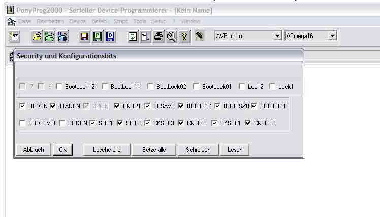

hallo
ich bin noch anfänger, und wollte wissen ob ich die fuses bei meinem
ATMega16 mit externen 8MHz Quarz mit 22pF Kondesaoren richtig gesetzt
habe. Woher weiß ich eigentlich ob mein quarz "fast rising power"
oder "slow rising power" ist?
die fuses siehe Bild i  anhang.
danke!

Wobei man nich alles einfach abkukken sollte. Ich habe z.B. fuer den
Atmega48 die L-Fuse (CKSEL0...3, SUT0..1, CKOUT, CKDIV8) mit 0xE0
(=1110 0000) programmiert. In PonyProg bedeutet ein Haken eine 0 und
kein Haken = 1, demzufolge waeren fuer mich die Haken im Pony so zu
setzen:
CKDIV8 = 0 (Teiler durch 8 abschalten)
CKOUT = 0 (Clock output brauchenwa nicht)
SUT0..1 = 01 (slow rising power, 14 clocks + 65ms Wartezeit nach
Reset)
CLK0...3 = 1 (external clock)
Bei meinem erstenVersuch, die Fuse auf ext. Clock zu setzen habe ich
mich selbst ausgesperrt, kommt davon, wenn man dat Dink auf 0x63
einstellt (default 0x62).
