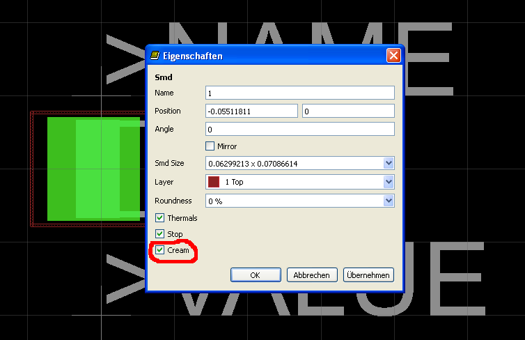

ich möchte mir für eine Leiterplatte eine SMD Schablone erstellen
lassen. Allerdings sollen nicht alle SMD Pads mit Paste gefüllt werden,
weil einige Bauteile später von Hand bestückt werden müssen. Kann ich
bestimmte Flächen im Cream Layer "überschreiben"?

Nein, man müsste die Lötstopmaske für die Bauteile in der Biblitohtek
ausschalten. Allerdings haben dann ALLE Bauteile des gleichen Typs keine
Lötstopmaske. Das selektiv für einzelne Bauteile zu machen ist bei Eagle
nicht möglich.

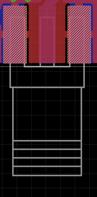

Das in der Bilbliothek zu machen wäre jetzt nicht das Problem, es
handelt sich um eine SMA Buchse die seitlich auf die PCB geschoben wird.
Deswegen soll da auch keine Paste landen, sonst kriege ich die nicht
mehr draufgeschoben. Der Stecker in der Bibliothek besteht aus mehreren
Pads, 3 auf der Vorderseite für die beiden Masseanschlüsse, und eins auf
der Rückseite für den Innenleiter. Aber kann man in Eagle SMD Pads ohne
Paste machen?
#4185599
@Stefan (Gast)
Gut.
>Paste machen?
Sicher, das kann man im Eigenschaften-Fenster der PADs ausschalten.
Siehe Anhang. Dann die Lib speichern und im Schaltplan/Board ein
Bibliothek -> Alles aktualisieren
machen.
