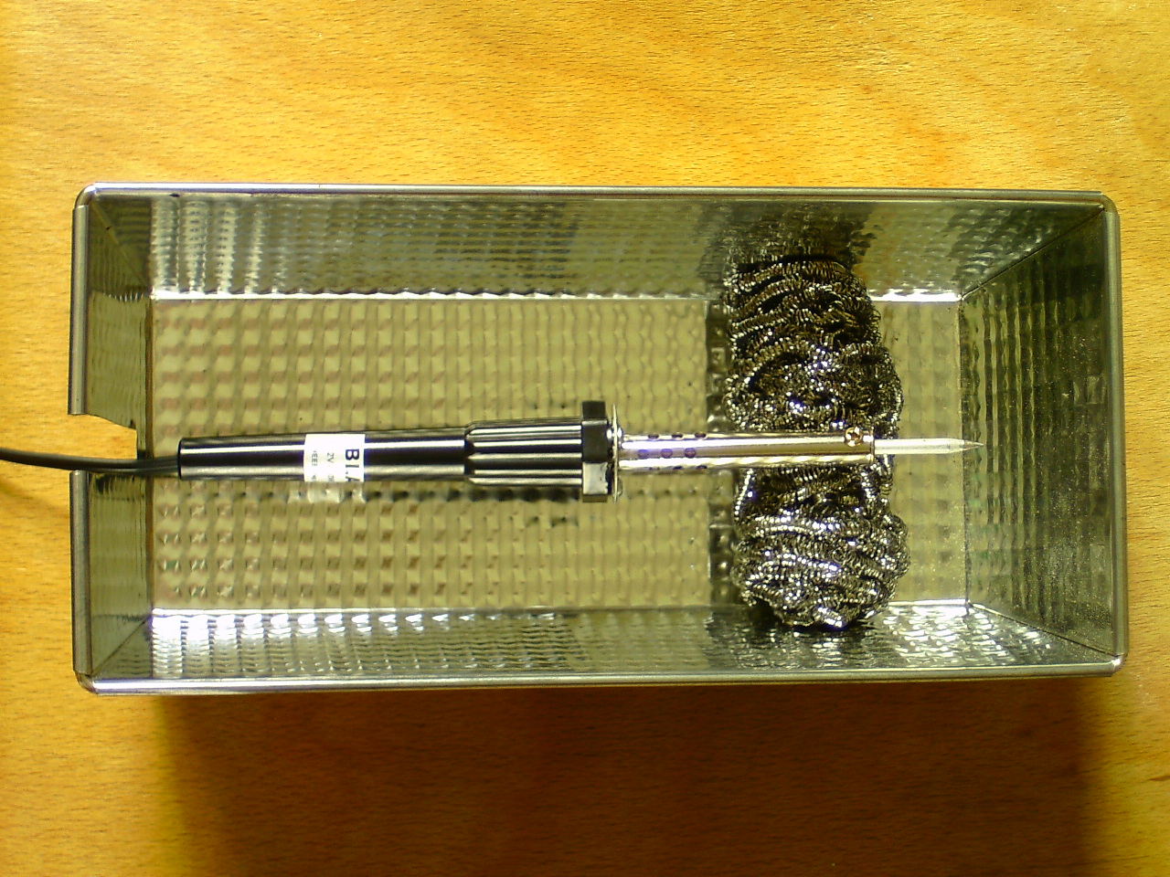

es ist mir schon passiert, das ich den heißen Lötkolben mit dem Ellbogen
oder Unterarm berührt habe, mit der linken Hand oder dass mir der ganze
Lötkolben auf den Boden gefallen ist und ich versucht habe, ihn noch
rechtzeitig aufzufangen (was keine gute Idee ist, denn dabei habe ich
mir dann den Daumen verbrannt).
So kam ich auf die Idee mit dem Selbstbau einer Lötkolbenablage (s.
Foto).
Die Kuchenbackform gibt es ab 1€ in Billig-Shops. Die von mir
verwendeten Werkzeuge waren Eisensäge (Laubsäge), Blechschere und
Schlüsselfeile.
Gruß Thomas

die scharfen kanten des blechs kannst du mit einer längs
aufgeschnittenen kabelummantelung (von einem 220v kabel) aufpolstern -
dann schnibbelt sich das nicht ins kabel des lötkolbens.

Ansonsten ist eine Halterung zum reinstecken mit Drahtspirale aals
Berührungsschutz deutlich praktischer als das Einfädeln in Deine
Backform.

Also die Idee finde ich schon ziemlich gut.
Ich denke aber, man hat das Problem gar nicht, wenn man den Kolben in
einem normalen Ständer nicht seitlich neben sich, sondern schräg vor
sich (also als Rechtshänder auf der "2-Uhr"-Position) stehen und das
Kabel nicht vom Boden, sondern auf dem Tisch zugeführt hat.
Die Backform ist wahrscheinlich sehr gut für Vor-Ort-Einsätze bei
schwerem Seegang oder so.

die Backform besteht aus Stahlblech, wahrscheinlich verzinnt. Ob man da
was löten kann - eher nicht. Die von mir verwendete Backform habe ich
nicht mehr nachkaufen können.
Ähnliche Backformen aus verzinntem Weißblech gibt es zurzeit von der
Firma Zenker ab 2,99€ (Modell Silver, bei Kaufland). Die sind etwas
schmaler. Die gibt es auch als Edelstahlversion für 5,99€.
Die Edelstahlwolle habe ich aus einem Billig-Laden (Mäc Geiz), sie dient
bei mir nur zur Ablage.
Die Schnittkanten könnte man, wie c.m. vorschlug, auspolstern, um
Einschnitte in das Lötkolbenkabel zu verhindern.
Natürlich gibt es auch andere, ebenfalls gut brauchbare
Lötkolben-Ablagen der Marke Eigenbau!
Gruß Thomas

Achtung: Edelstahl verträgt sich nicht mit Eisen (schwarzer Stahl) oder
Chrom.
Malerkrepp oder Panzertape haften besser als Kantenschutzstreifen.
