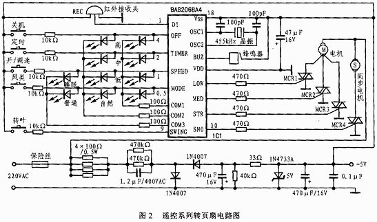

mir ist heute mein Ventilator kaputt gegangen. Nachdem ich nun alles
mögliche getestet/gemessen habe komme ich zum entschluss das IC muss nen
Schuss weghaben.
Einen neuen könnte ich bestellen, aber ich möchte es selbst probieren
einen Arduino reinzubasteln.
Mein erstes Problem ist, dass ich nicht verstehe wie der Taster
abgefragt und die Leds angesteuert werden. Für mich hat es den Anschein
als ob die Pins OFF Timer Speed Mode gemultiplext Ein od Ausgang sind.
Kann dass möglich sein?
Die 3 Triags hängen an den Pins low med strong, müssen diese gepulst
werden oder kann ich dauerhaft schalten. Also für schwach einen für
mittel zwei und für stark drei.
Abgesehen von der Spannungsversorgung wäre es möglich einen Arduino in
diese Schaltung zu hängen?
Ich hoffe mir kann jemand bei meinem Problemen helfen, wird morgen
bestimmt ein heißer Tag ohne Ventilator.
