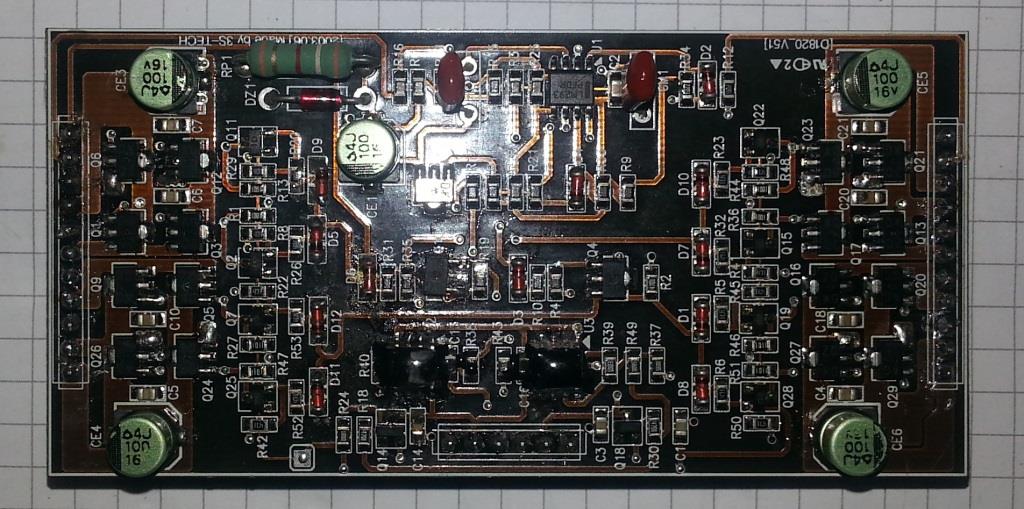

Hallo Forengemeinde,
benötige Unterstützung für einen Emphaser EA1600d Autoverstärker.
Habe im Netz keinen Schaltplan gefunden,  Hersteller bzw.
Europavertretung kann auch nicht weiterhelfen.
Benötige für die Ansteuerplatine für die Endstufen einen Schaltplan oder
die Platine.
Siehe Anhang
Danke für die Hilfe.

Tach,
wieso benötigst Du diese Steuerplatine? Ich hab schon einige dieser
Endstufen repariert (die EA1600D ist ein Referenz-Design, es gibt
mehrere baugleiche Endstufen) und hatte noch nie einen Defekt dieser
Steuerplatine. Die Reparatur war immer recht einfach, weil es nur die
FETs (meistens eines der vier 3er Paare, dadurch Kurzschluß und Defekt
der Netzteil-FETs) zerlegt hat.

Servus,
danke für die Info, leider sind bei mir nicht die Endstufen defekt,
sondern die Ansteuerung.
Habe schon sehr viele repariert, alle mit Erfolg, weil es normale
Ansteuerungen waren, bzw. man die Ansteuer Ic´s entschlüsseln konnte.
Hier sind die IC´s leider abgeschliffen.

Baugleich ist z.B. die µDimension ProX 2K 1D und eine 2kW Endstufe von
Hifonics (BXI 2000 D oder so ähnlich). Diese Endstufen verwenden alle
die gleiche Steuerplatine mit ihren unkenntlich gemachten ICs.
Wie kommst Du darauf, daß die ICs tot sind? Da müßten zuerst die
Treiber-Transistoren auf der Platine sterben, damit die ICs in Gefahr
geraten. Die sehen auf dem Foto noch ziemlich gut aus.
Im Extremfall probier doch mal die ICs mit der Klebemasse von der
Platine zu löten und danach z.B. im Schraubstock zu zerdrücken. Mit
etwas Glück löst sich dadurch die Klebemasse vom Gehäuse und die
Bauteilbezeichnung ist nicht abgeschliffen.
Wahrscheinlich ist das ein sehr einfaches Design, welches man auf diese
Weise auch einfach "schützen" wollte. Vermutlich sowas wie ein einfacher
Sigma-Delta-Modulator oder so.
Aber wie gesagt: WIE kommst Du darauf, daß die ICs defekt sind? Wie hast
Du das gemessen?

ich habe nicht gesagt dass die ics defekt sind, sondern über die
Applikation von div. ic die Schaltung nachvollziehen konnte.
ich habe die Treibertrans.soweit es geht durchgemessen, lt. Diodensp.
sind sie ok, habe aber def. Dioden getauscht, aber ohne Schaltplan ist
es schwierig.

Wenn Du die Endstufe soweit hast, daß Du sie starten kannst ohne daß
irgend etwas dampft (zur Not die Leistungsdioden für den Endstufenstrom
vom Netzteil ausbauen, Netzteil ist bei diesen Endstufen ungeregelt),
dann schnapp Dir ein Oszi und schau Dir die PWM an den FETs an. Dann
sieht man schnell ob irgendwas nicht stimmt.
#4190708
Wenn Du auf keinem der vier 3er FET-Paare in der Endstufe ein Signal
hast, wird die Endstufe wahrscheinlich gar nicht freigegeben. Das muß
nicht an der Steuerplatine liegen, die Schutzschaltung z.B. kann auch
auf der Hauptplatine untergebracht sein. Die Steuerplatine reagiert
wahrscheinlich nur auf ein Enable-Signal vom Netzteil oder der
Schutzschaltung.
Wird denn das Lautsprecherrelais angezogen? Betriebsbereit-LED leuchtet,
kein Protection angezeigt?

hallo,
habe es nun geschafft die Relais zum Schalten zu bringen,grüne Led
leuchtet.
Werde nun versuchen die Ansteuerung aufzuzeichnen und dann mit externen
Signalen anzusteuern und mit Oszi die Signale anzuschauen.
Melde mich wieder.
