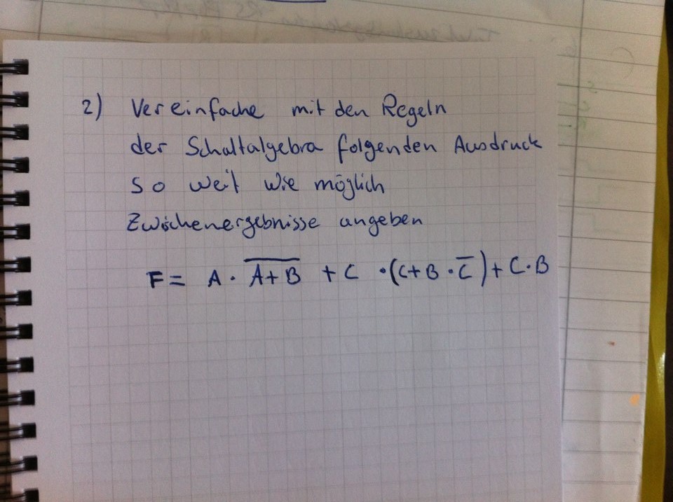

Ich kann die Regeln... es ist das  erste mal das ich sowas hier poste
also könntest du auch bisschen netter sein
mein Problem ist es das ich genau diese Gleichung nicht lösen kann und
vlt hier einer so nett sein könnte und mir sagen könnte wie ich das
vereinfache

Hausaufgabenbetreuer schrieb:
> A!A + A!B + CC + C*(B*!C) + CB
> A!A + A!B + CC + C!CB + CB  | A!A = 0,  CC = C, C!C=0 0*B=0
> 0 + A!B + C + 0 + CB  |  0 + irgendwas = irgendwas => 0 kann weggelassen
> werden
> A!B + C + CB   | hier kann man nochmal C ausklammern, wenn man will
> A!B + C(C+B)
Das stimmt aber leider nicht:
  A(A+B)' + C(C+BC')  + CB      De Morgan
= A A'B'  + CC + BCC' + CB      AA' = 0, CC' = 0, B0 = 0
=    0    + C  +   0  + CB      X + 0 = X
= C + CB                        Ausklammern
= C(1+B)                        1 + B = 1
= C(1)                          C1 = C
= C
A' = nicht A
AB = A und B
A+B = A oder B

Und leider fehlt immer noch, wo genau du Probleme hast...
Um mal eine mögliche Vorgehensweise bei boolscher Algebra zu erklären:
Zerlege den Term in unabhängige Blöcke. Hier alles was "verodert" wird -
du bekommst also:
A * !(A + B)
C * (C + B * !C)
C * B
Diese Blöcke kannst du getrennt beobachten.
Beim ersten Block kannst du, wie du schon richtig erkannt hast die De
Morgan'sche Regel anwenden. Hier hat Hausaufgabenbetreuer meiner Ansicht
nach auch einen Fehler gemacht, da die negierung über A, + und B geht
und somit "eingeklammert" ist:
A*!(A+B) = A * !A * !B
A * !A fällt unter das Komplementärgesetz, da die Aussage nie wahr
werden kann, fällt die Aussage einfach weg und der Block vereinfacht
sich daher zu:
0 * !B
Egal was mit B passiert, der Block wird nie wahr, also: 0.
beim Zweiten Block kannst du das Distributivgesetz andwenden:
C * (C + B * !C) = C * C + C * B * !C
C * C ist nach dem Idempotenzgesetz einfach nur C
C * B * !C
 fällt wieder unter das Komplementärgesetz (wegen C * !C) und fällt
ebenfalls weg.
Du bekommst also C als Ergebnis vom zweiten Block.
Bei C * B lässt sich nichts vereinfachen.
Fügt man die einzeln gelösten Blöcke wieder zusammen, erhält man:
F = 0 + C + C * B
Die 0 kann wegfallen und das C + C * B fällt dem Absorptionsgesetz zum
Opfer.
Es bleibt also:
F = C.
Achja: auch hier ist es heiß und ich kann nicht ausschließen, dass das
oben geschriebene vollständig richtig ist.
