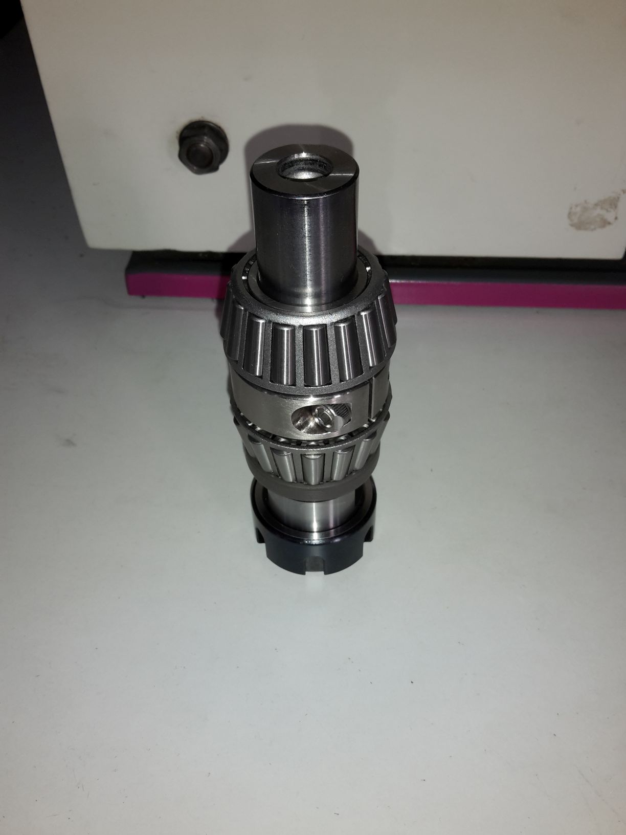

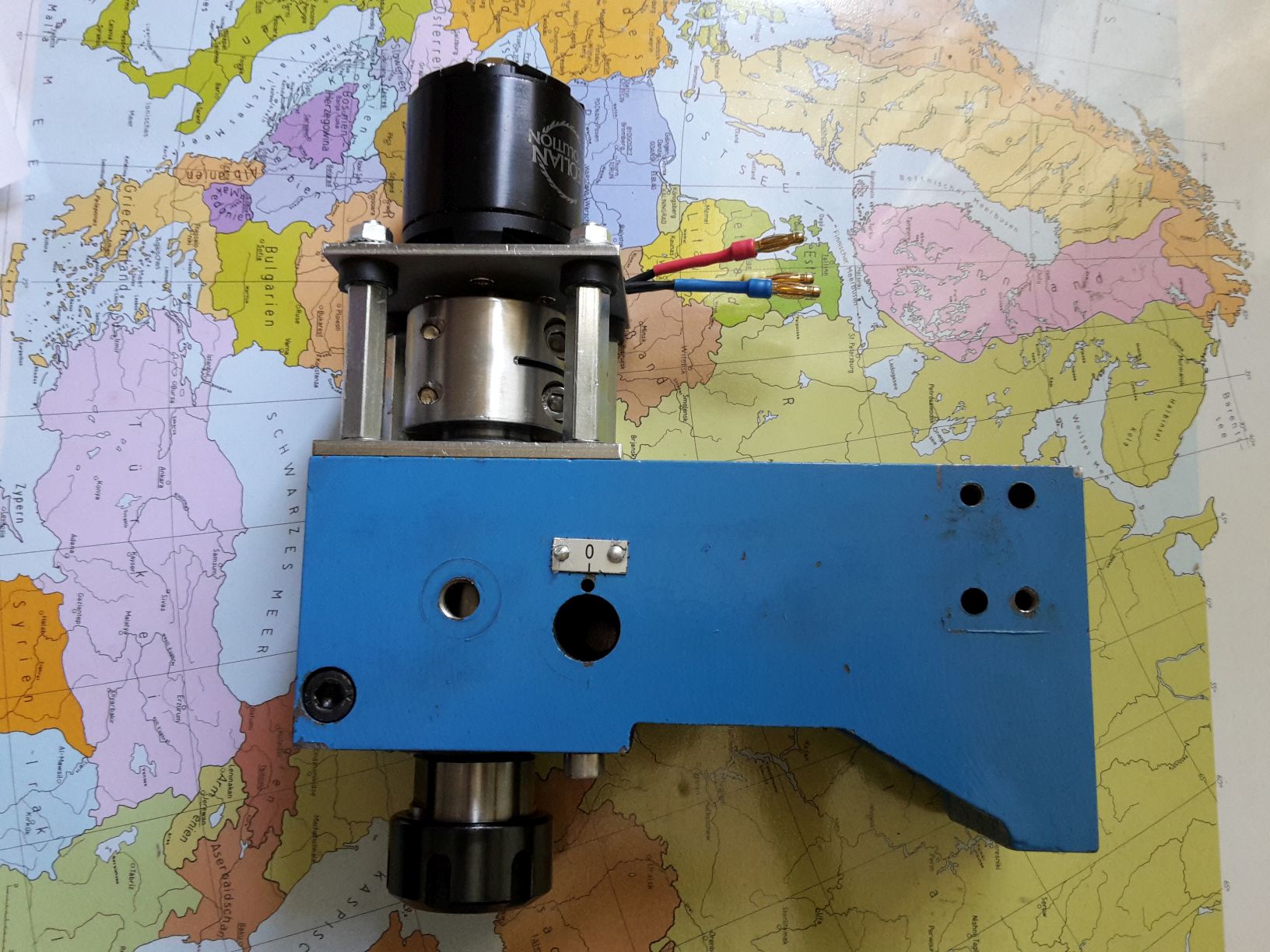

Einen schönen Sommerabend allerseits.
Ich baue zurzeit meine Sieg X1 Fräse um. Da mir der Antrieb nicht
wirklich gefällt und ich gerne mal wissen will, wie sich ein
bürstenloser Motor aus dem Modellbau so macht. Die Fräse soll später
ebenfalls als kleine CNC-Fräse eingesetzt werden. Ich will sie hier mal
präsentieren und hoffe auf konstruktive Anregungen.
Kurze Zusammenfassung:
ER25 Spannzangenfutter 100mm zylindrisch
2x Kegelrollenlager 25 x 52 mm (Außen auf 50,1mm)
2x Klemmringe
Bürstenloser Motor: Aeolian Revolution (C5065KV270)

Ich habe mir dafür die ESC32 Autoquad Ansteuerung geholt, die ist in der
Lage auf verschiedene Parameter zu regeln. Hier in dem Fall lasse ich
diesen auf Drehzahl regeln und das funktionierte mit einem Labornetzteil
recht ordentlich. Mir macht zurzeit die 6 mm Achse sorgen. Die ist zwar
aus Stahl, aber man weiß ja nie. Der Motor verträgt kurzzeitig eine
Leistung von ca. 2 kW. Ich will diesen später aber bei maximal 400 -
800W laufen lassen. Die Kühlung wird später von einem Radiallüfter
erledigt, der direkt die Wicklung kühlt.

Ganz nebenbei hast du einen hochdrehenden Motor ohne Untersetzung direkt
angeflanscht, das bedeutet auch enorm hohe Spindeldrehzahl für die dein
ER Futter gar nicht taugt oder Null Leistung bei geringer Drehzahl wie
man es zur Metallzerspanung bräuchte.
1kW ist ein Tritt vom Pferd. Unterschätze nicht die Kräfte bei der
Zerspanung. Da geht eine Fräserschneide glatt durch Stahl und schält ein
Stückchen ab. Bei der Kraft fliegen leine lustigen Gewindebolzen einfach
in der Gegend rum.
Zum Zerspanen von Modellbau-Balsaholz reicht es natürlich.

Passt schon ungefähr. Im Gegensatz zu Industriemotoren gibt man bei
Modellantrieben meist die Eingangsleistung am Akku an. In der Regel hat
man so 80% Wirkungsgrad.
Der Schwachpunkt am gezeigten Antrieb werden die Motorlager sein. Sie
sind entsprechend klein, sie müssen ja in den Statorträger passen.
Dieser Kompromiss ist fürs Modell o.k.. Wieviel Stunden du damit fräsen
kannst kann man schlecht sagen --> ausprobieren.
