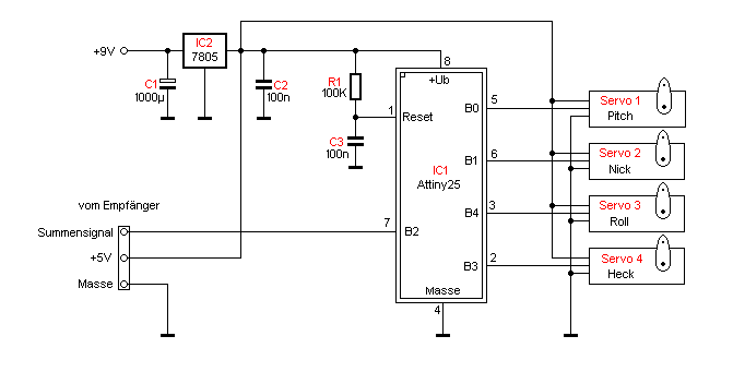

Hallo werte Gemeinde,
ich beschäftige mich mit einer Schaltung, die das Summensignal eines
Fernsteuerempfängers einliest, die Servostellungen der einzelnen Kanäle
dekodiert, 4 davon nach gewissen Rechenalgorithmen verarbeitet und an
insgesamt 4 Servos wieder ausgibt.
Die Schaltung soll dazu dienen, mittels 4 Servos die Steuerknüppel in
einem Modellhubschraubercockpit sinnrichtig zu bewegen.
Da eine 3-Punkt-Anlenkung der Taumelscheibe angewand wird, überträgt der
Sender die Steuerfunktionen nicht einzeln sondern vermischt, daher die
Umrechnung im Controller. Um einem Vorschlag direkt entgegenzutreten: es
sind weder genügend freie Kanäle oder Empfängerausgänge vorhanden, um
die Steuerfunktionen unvermischt zu übertragen.
Die Software läuft prinzipiell schon, jedoch habe ich auf den
Servoausgängen regelmäßige Zuckungen, Jitter, Glitches.
Da ich seit über einer Woche vergeblich nach dem Fehler/den Fehlern
suche wende ich mich jetzt ans Forum.
Ich weiß nicht mehr, wo ich noch ansetzen kann und wäre schon froh um
ein paar Stichworte diesbezüglich.
Erfahrung mit Fernsteuerung und Oszilloskop sind vorhanden.
Vielen Dank

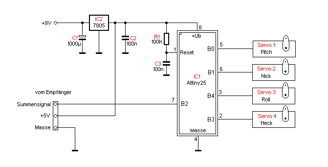

von Stefan K. (Gast)
Im Schaltplan hatte ich die Spannungsversorgung für die Servos
unterschlagen, hier die Korrektur.
von Klaus (Gast)
Selbst bei kleineren Servos hab ich schon 1,8A beim Anlaufen gemessen.
Jetzt aber 4 Stück an einem 7805? Mit 9V von einem 9V Block?
MfG Klaus

von Stefan K (Gast)
Erläuterung: im meinem Testaufbau ist lediglich ein Servo mit 500mA
Blockierstrom angeschlossen. Der Ripple auf den 5 Volt beträgt bei
blockiertem Servo 50 mV. Und auch bei 4 angeschlossenen Servos ändert
sich daran nichts wesentlich, da deren Ansteuerung sequenziell erfolgt.
Im Modell wird die Stromversorgung später für Servos und Controller
natürlich getrennt sein. Der Testaufbau laut Schaltplan dient lediglich
der Softwareentwicklung. Der interne Oszillator läuft nach Oszillogramm
stabil. Übrigens Bemerkungen, wie "das kannst du doch garnicht messen"
werde ich ignorieren.

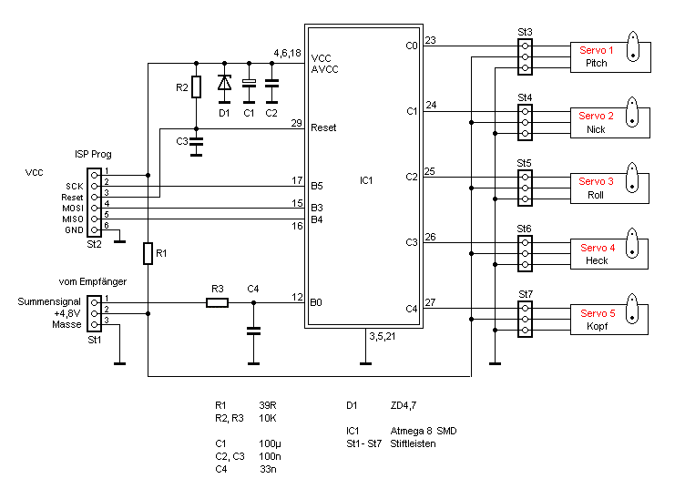

ich bin auf den Mega8 umgeschwenkt (ja, ja, aber ich habe davon noch
viele hier und kenne mich ganz gut mit denen aus), benutze nur den 16
Bit-Timer und auch ausschließlich lesend. Da ich nun noch viele Pins
frei habe, wurde noch ein fünftes Servo für die Ansteuerung des Kopfes
der Pilotenpuppe etabliert.
Jetzt läuft der Code gut und so werde ich das dann später auch ins
Modell einbauen. Jetzt kann ich mir langsam überlegen, wie ich die
Gelenke und Anlenkgestänge herstelle und mit den 5 Servos unter den
Kabinenboden bekomme.
Danke euch.
