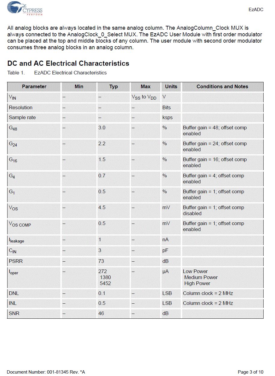

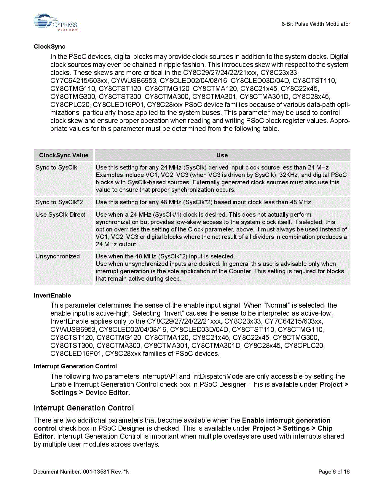

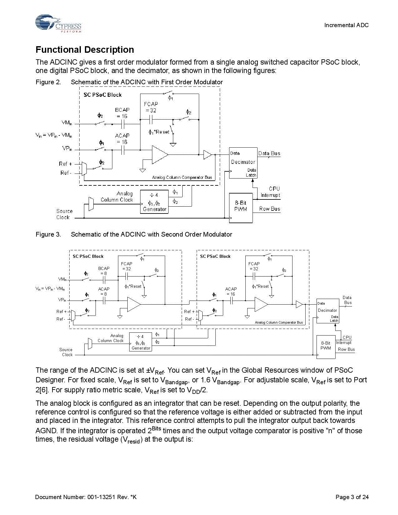

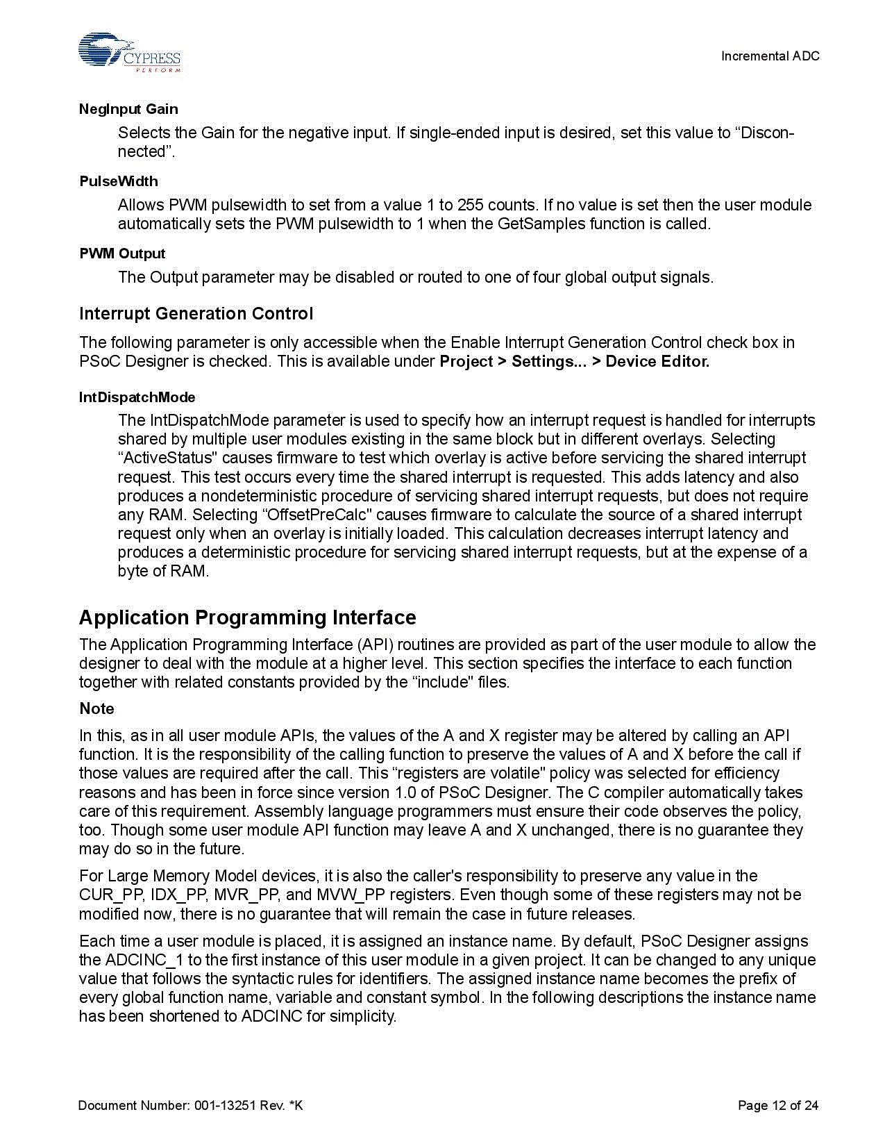

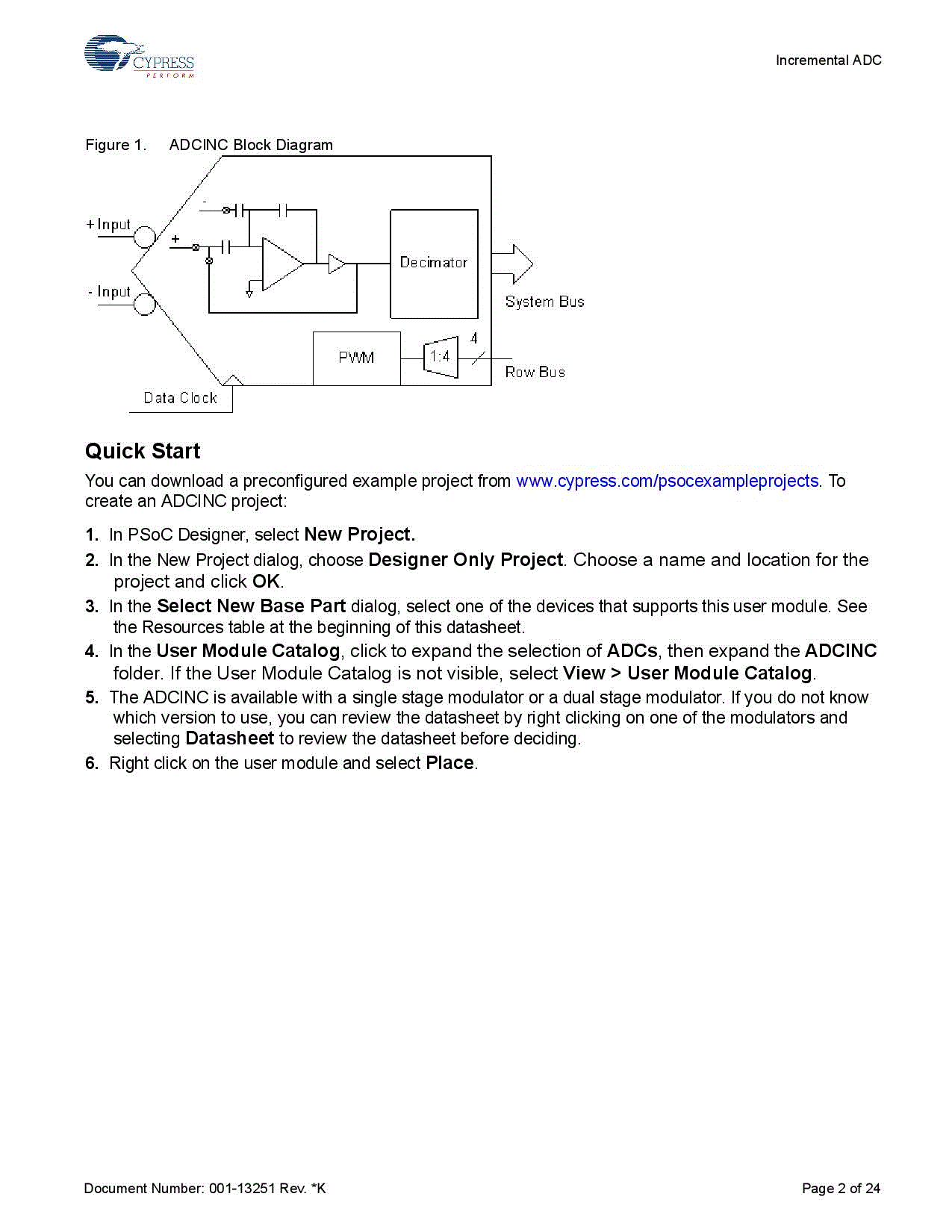

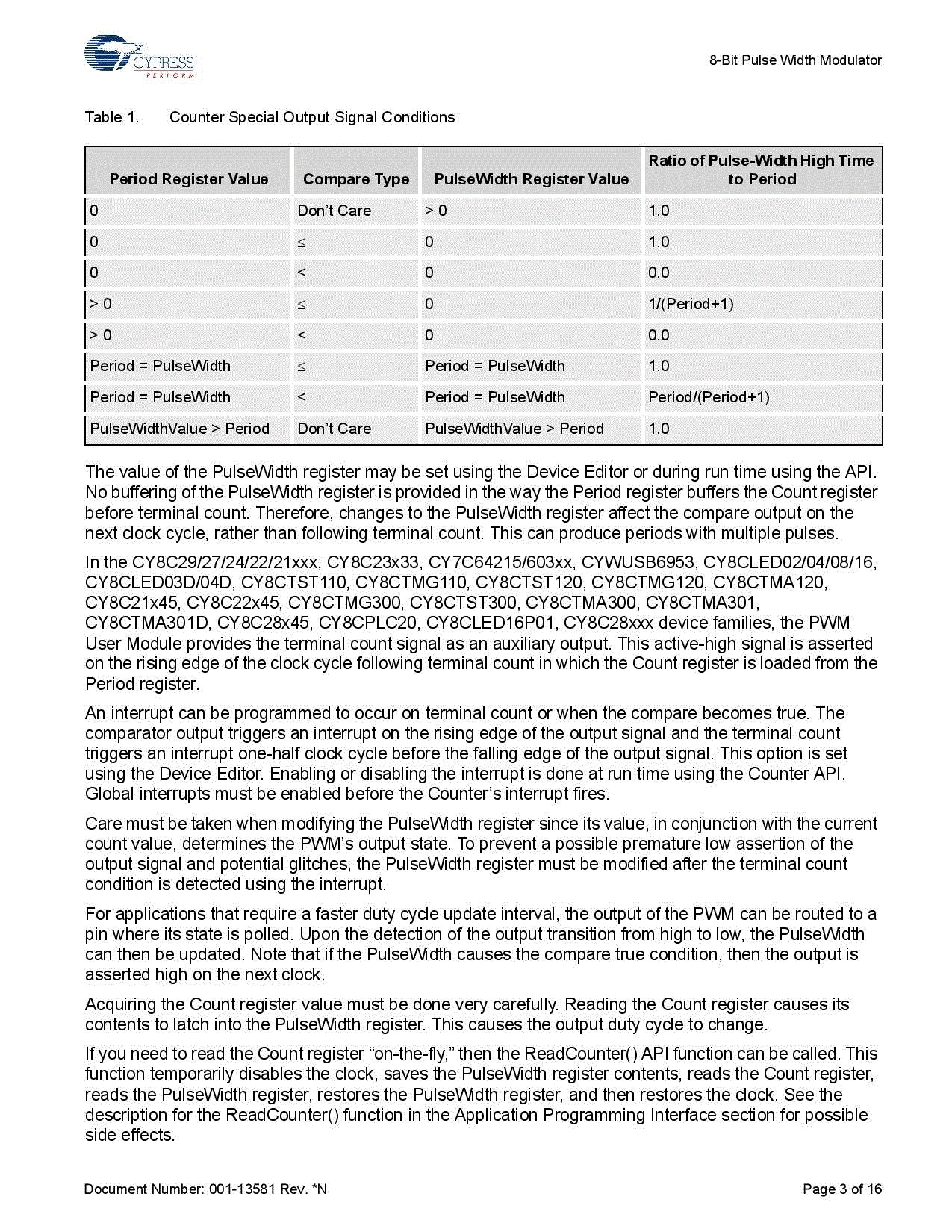

bräuchte mal nen oder mehrerer Tipps und Vorschläge  ;-)
Hardware: PSoC 1 – Board
Englisch: Grundkenntnisse
Habe jetzt das Handbuch des „PSoC Designers“ durch und versuche mich am
„Getting Started“.
Projekt: 2 Blinkende LEDs und eine LCD Ausgabe
User Module: ezADC, 2xPWM8, LCD

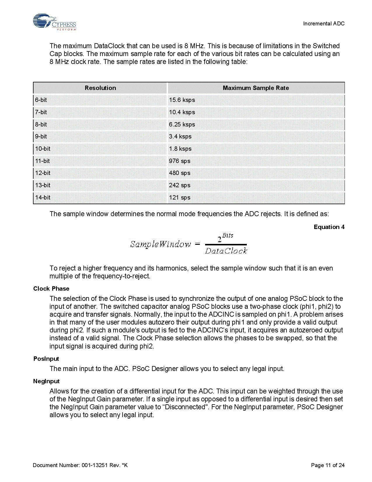

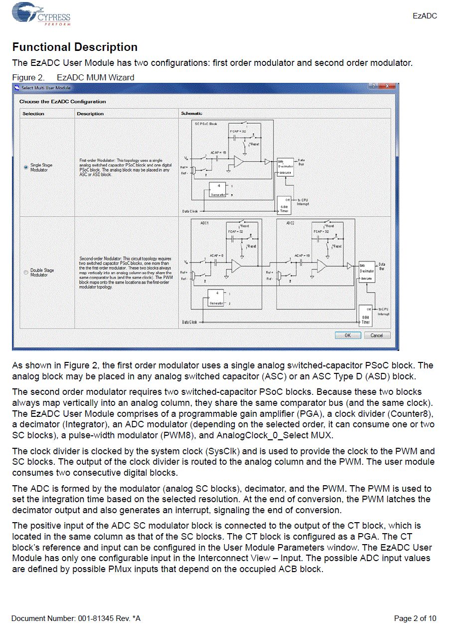

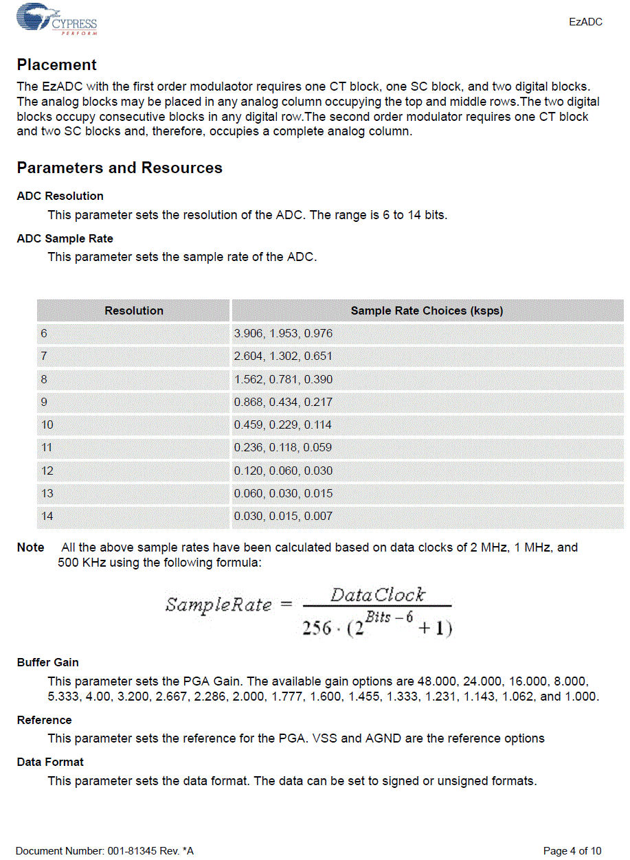

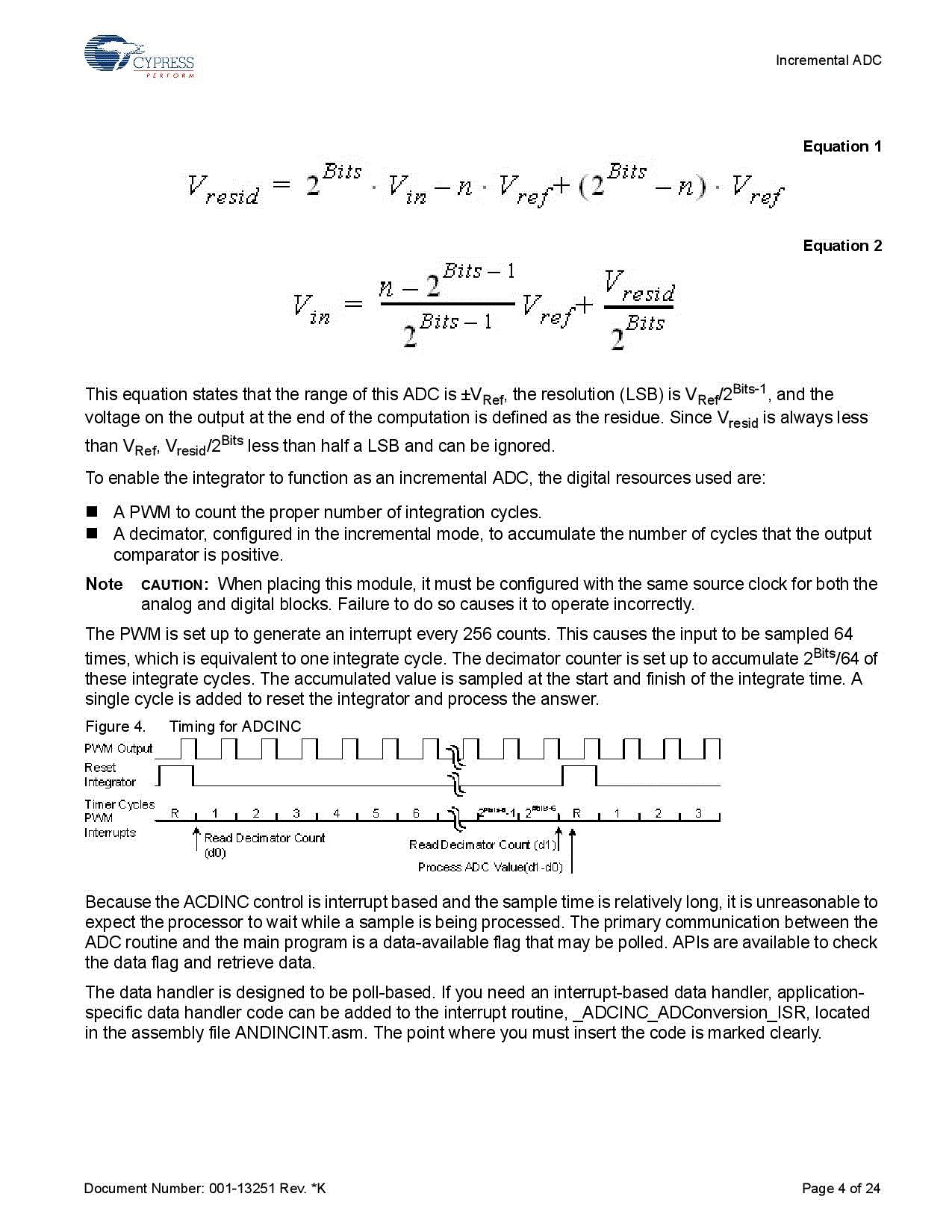

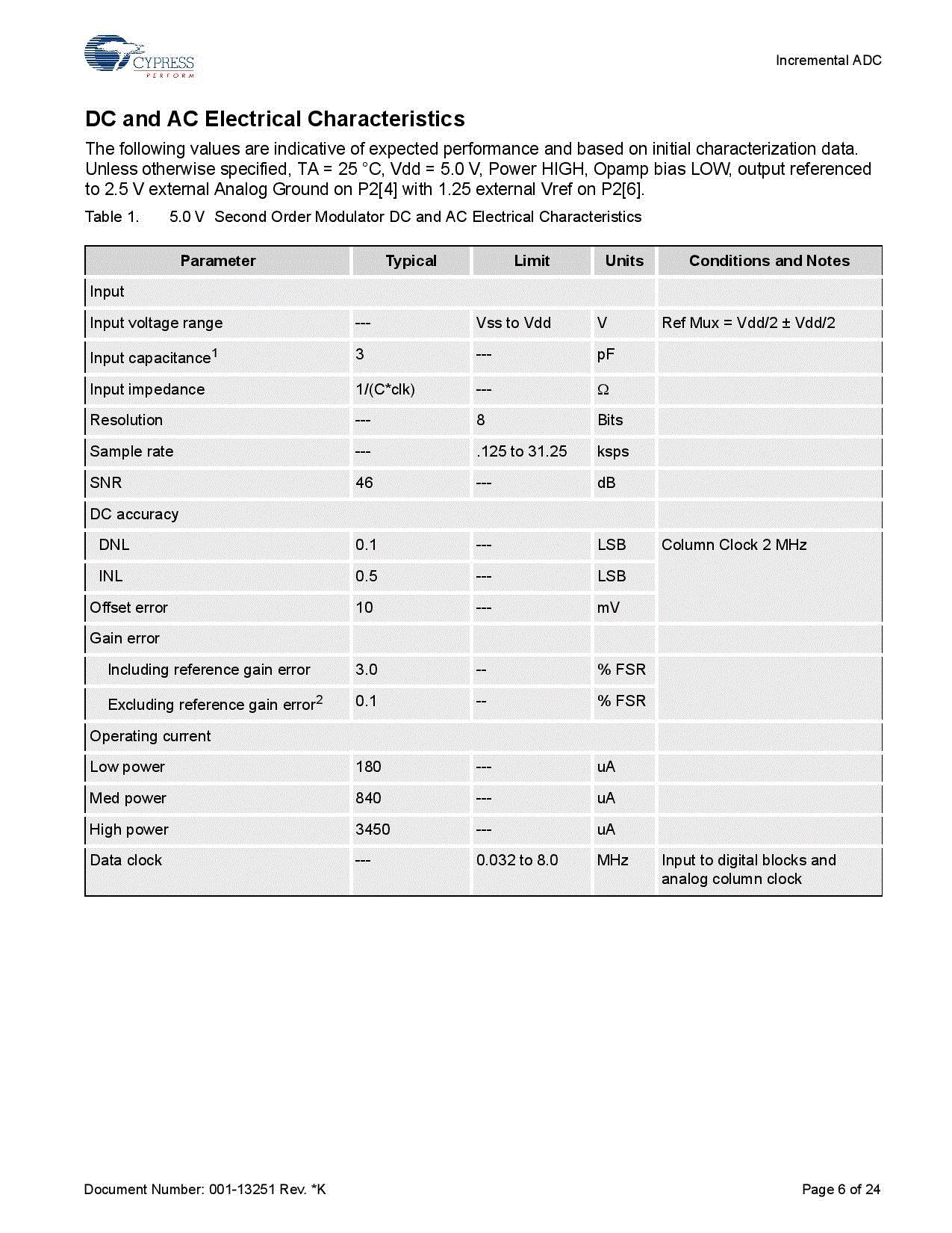

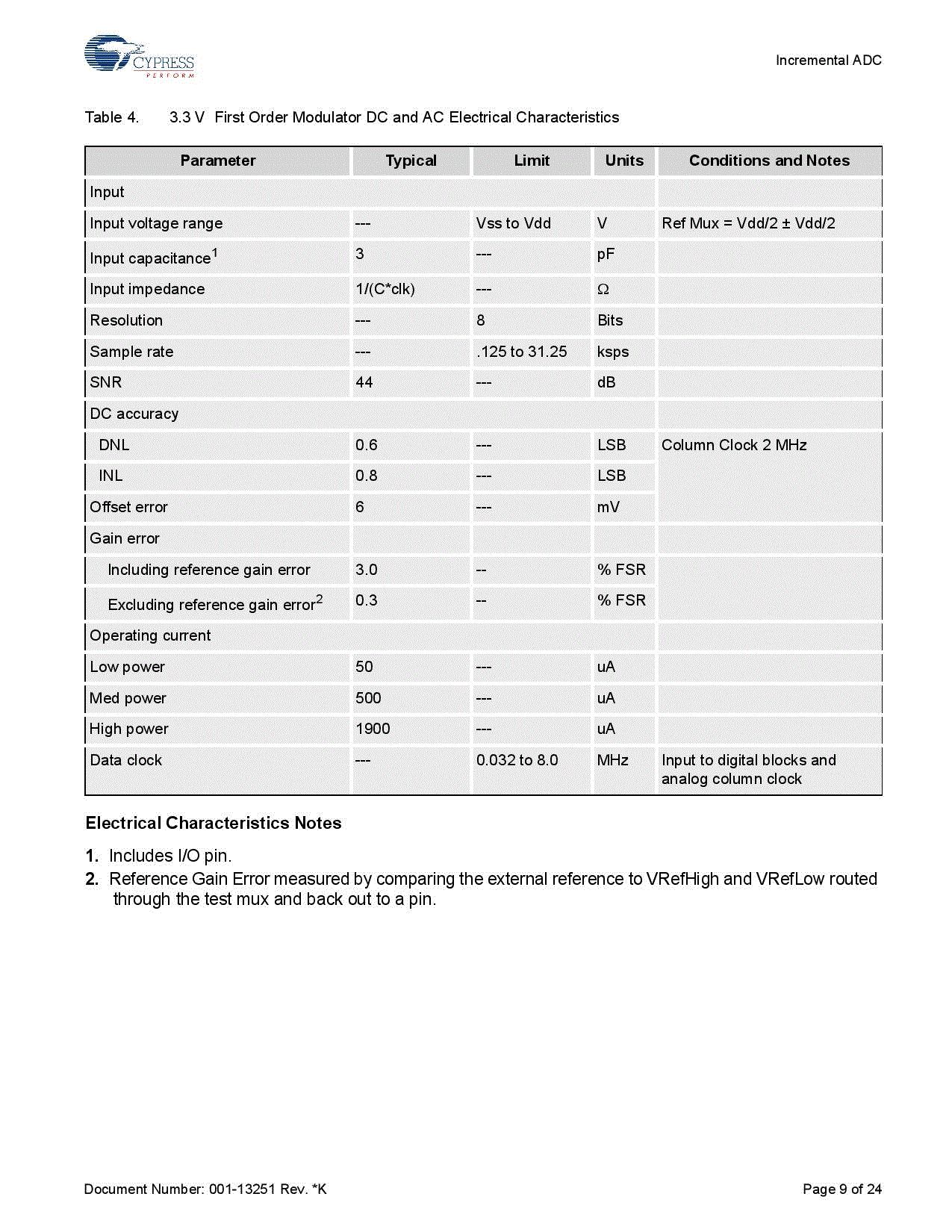

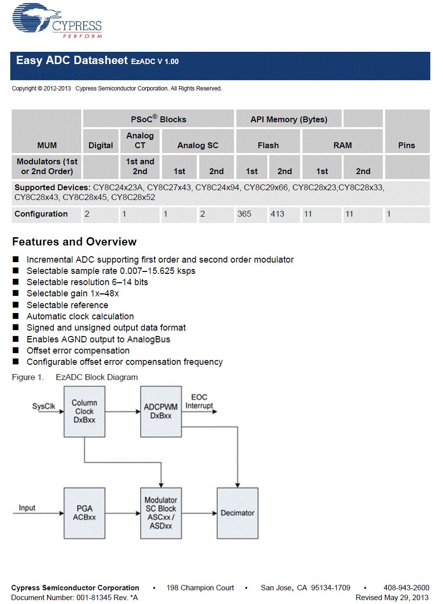

Mein Problem liegt im Verständnis der Modul Eigenschaft. Einen
AD-Converter oder PWM kenne ich, jedoch fehlt mir das tiefere
Verständnis und die Erklärungen aus den Datenblätter sind mir leider
nicht verständlich. Oder wie finde ich den Unterschied zwischen einem
INCADC und ezADC heraus.
Gibt es ein gutes Deutsch sprachiges Buch oder eine Internetseite oder
irgendwelches Lernmaterial z.B. Scripte oder … die mir verständlich
erklären, welche elektronischen Zusammenhänge die verschiedenen Bauteile
haben.
Vielen Dank für Eure Unterstützung.

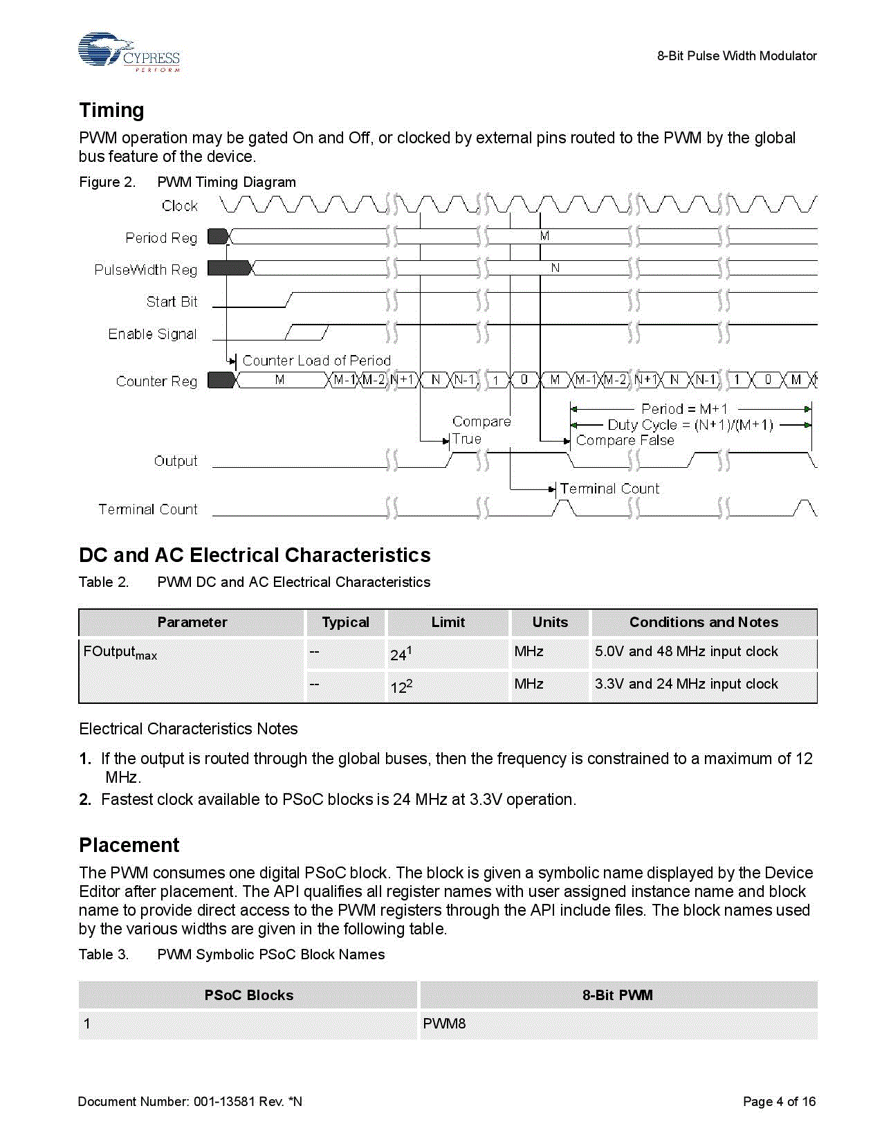

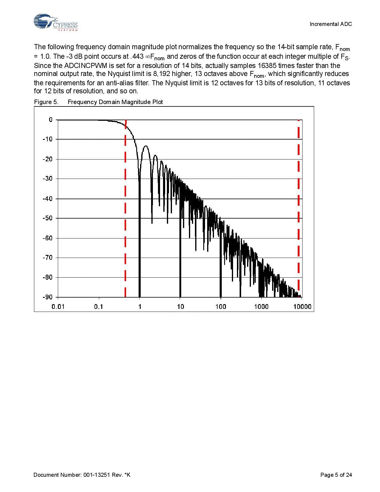

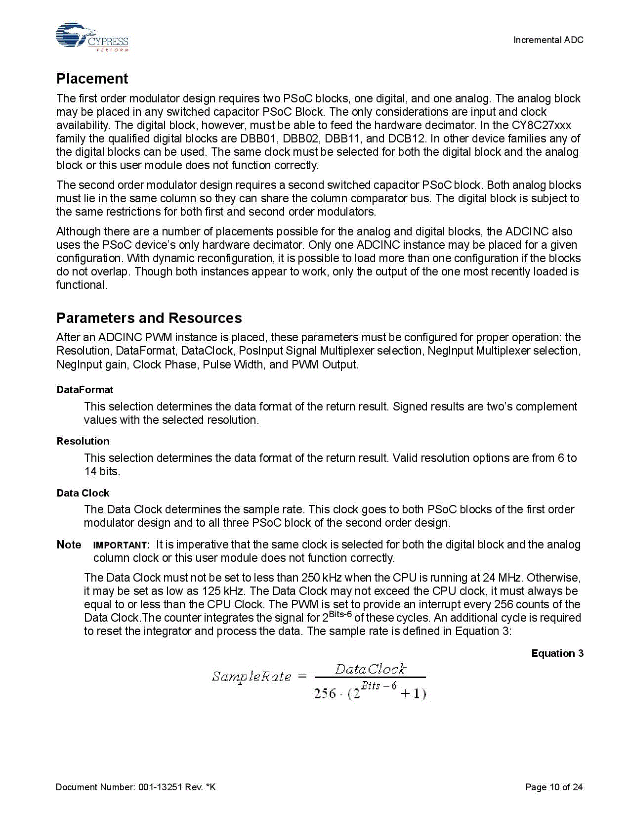

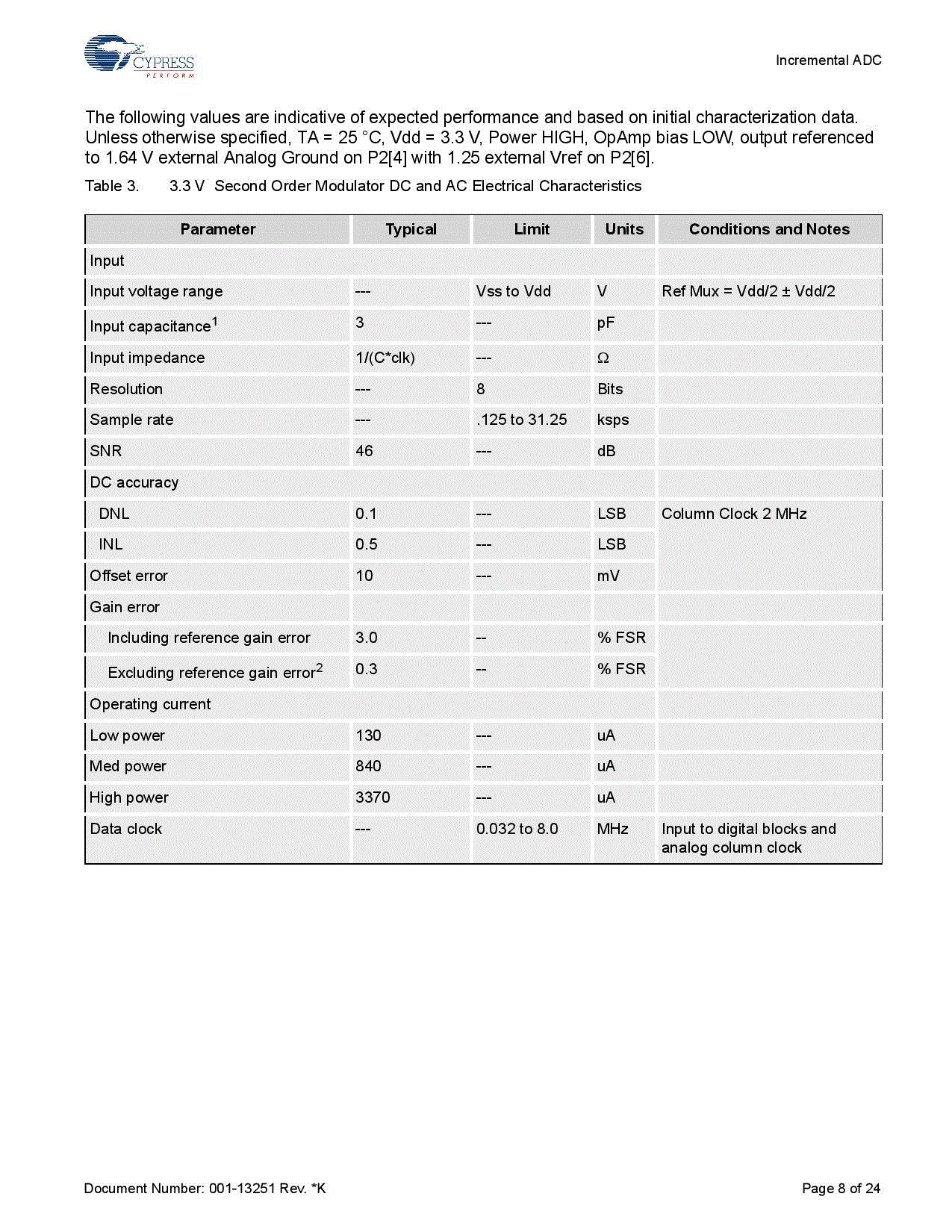

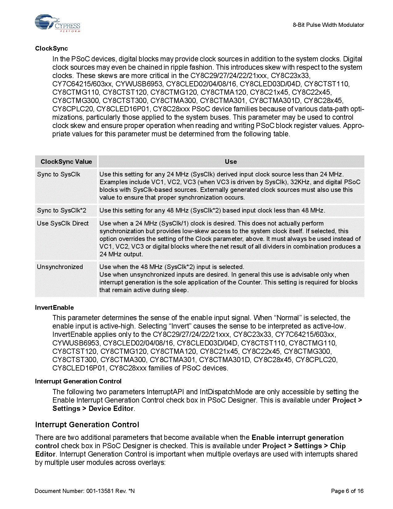

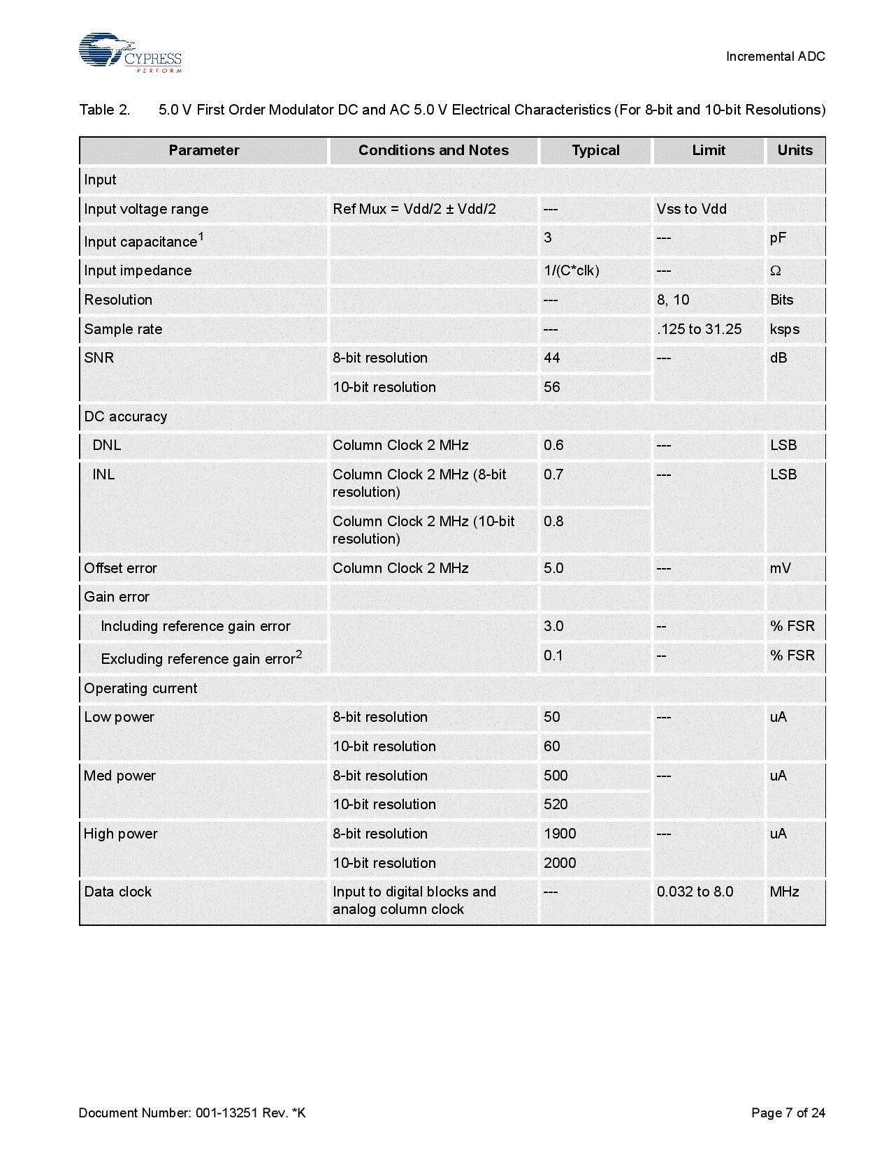

Sry, irgendwie ein Missverständnis. Der Betreff sollte wohl eher heißen,
benötige Starthilfe. Und es geht mir ja nicht darum, dass irgendwer
alles durcharbeitet ... Habe die Datenblätter nur vollständigerweise
komplett hochgeladen, damit es keine Missverständnissse gibt.

#4191634
Es wird dir niemand Datenblätter in Deutsch übersetzen.
Und zu speziellen Bauteilen wirst du auch nur etwas vom Hersteller
bekommen.
Das nennt sich dann Application Notes und eine Suche mit den Begriffen
incadc und psoc mit einer Suchmasinen findet dann, oh wunder, genau so
etwas
AN2239 - PSoC® 1 - Selecting The Right ADC
