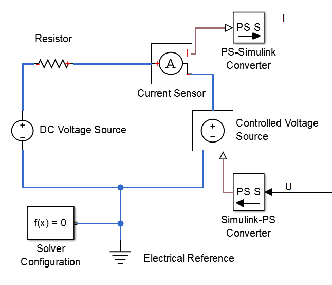

Ich habe hier ein Simulink Batteriemodell, das im Wesentlichen eine
Stromgesteuerte Spannungsquelle darstellt.
Das ganze möchte ich nun seriell/parallel verschalten - die
Serienschaltung stellt dabei kein Problem dar, da der Strom im Strang
gleich ist.
Bei der Parallelschaltung kommt es jedoch zu einer alg. Schleife: Der
Strom steuert die Spannung, die Differenzspannung fällt am Widerstand ab
was wiederum den Strom steuert. (Siehe Abb. - zweite Zelle vereinfacht
als Konstantspannungsquelle)
Gibts da, außer dem Memory-Block, eine Methode CCVS parallel zu
schalten?
