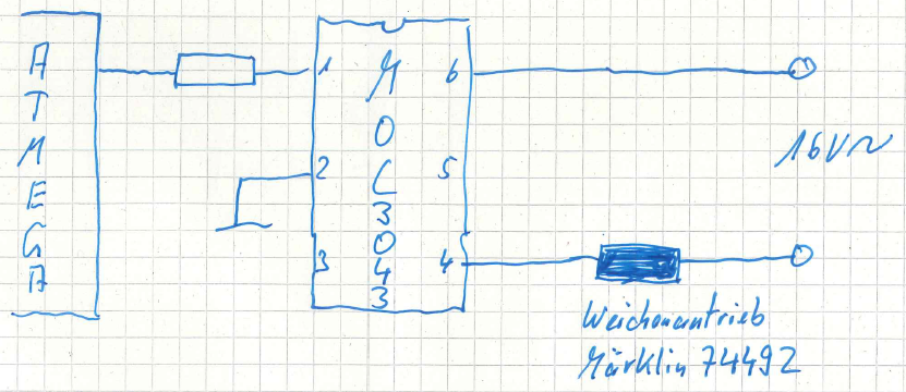

ich möchte mit einem ATMEGA meine Modellbahn steuern. Dazu habe ich mir
überlegt, die Ausgänge des ATMEGA auf MOC3043 zwecks galvanischer
Trennung zu schalten.
 ____              ______
   A  !            !   M  6!----------------
   T  !    __    !   O   !                !
   M  !---!____!---!1  C   !                o
   E  !    330     !   3   !              16 VAC
   G  !            !   0   !                o
   A  !         ---!2  4   !      __      !
 ___!        !   !   3  4!-----!____!-----
               !   !_______!     Märklin
               !                  74492
             __!__           Weichenantrieb
Kann man mit dem Triac des MOC3043 direkt einen Weichenantrieb schalten
? Hat irgend wer sowas schon mal gemacht ? Muß ich dabei irgend etwas
beachten ?
Vielen Dank schon mal im voraus für Eure Hilfe
(Firma: 100nF 0603 X7R) #4191966
Ein Optotriac hat einen TRIAC als Schalter. Schau Dir mal die
Flußspannung im Datenblatt an.. bei 230V kann man den Verlust
verkraften, bei nur 16V AC geht das nicht mehr.
Die Weichen funktionieren auch prima mit DC. Also nimm die 16V, richte
sie gleich, Ladeelko. Dadurch hast Du eine höhere Spannung: ca 16V *
Wurzel(2)-2xFlußspannung Diode. Dann schalten die Weichen auch sicherer.
So macht das die ganze Branche... sie wissen, warum.
