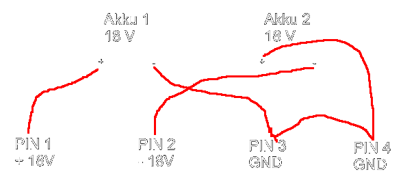

ich habe eine Bose Lifestyle Roommate-Box und möchte diese nicht mit dem
Netzteil sondern mobil mit einem 18V-Akku versorgen.

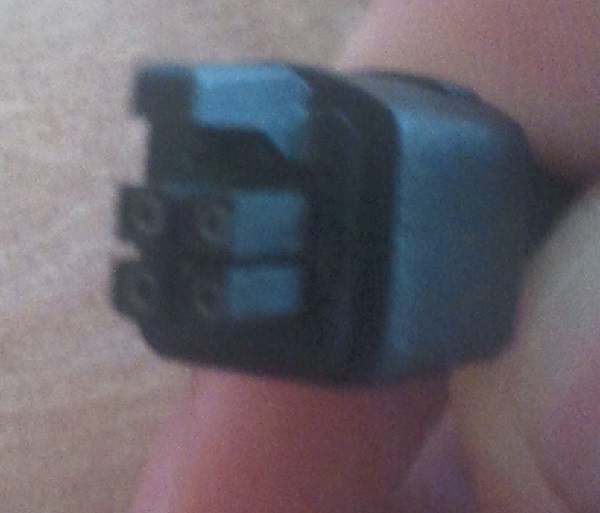

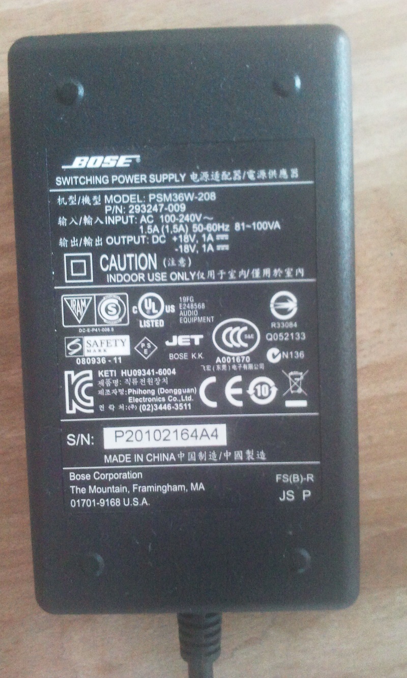

Der Anschluss vom Netzgerät zur Box hat 4 Pins, das Netzteil liefert 18V
bei 1A, was mein Akku auch schaffen sollte. Das Problem ist, dass ich
nicht weiß, wie ich diese 4 Anschlüsse belegen soll. Kommt überhaupt
Gleichstrom wie von einem Akku aus dem Netzteil? DC steht ja eigentlich
für Gleichstrom..
Ich bitte um Hilfe.
Jan

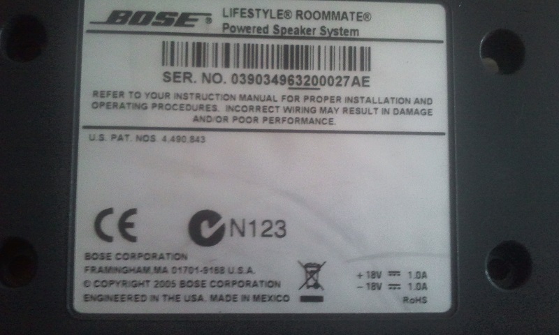

Das Netzteil scheint insgesamt 36V zu liefern: +18V, Masse, -18V
Was und wo da rauskommt kannst du einfach nachmessen, ein Multimeter
solltest du eh haben/ausborgen um deine Schaltung zu kontrollieren.

Vielen Dank. Wie lässt sich mit einem Akku eine Spannung von -18V
realisieren? Wie muss ich mir eine negative Spannung überhaupt
vorstellen?
Gast #4192309

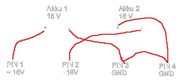

Ja ich weiß, Reihenschaltung verdoppelt die Spannung und
Parallelschaltung die Kapazität. Aber unter einer negativen Spannung
kann ich mir trotzdem nichts vorstellen. Ich hab einen Schaltplan
gemacht, kann mir den jemand in Paint oder so ausfüllen?
Gast #4192328
Ja und die PNG-Datei war auch noch transparent..
Also bedeutet diese negative Spannung einfach, dass verkehrt herum
gepolt ist? Ok, ich werde das morgen ausprobieren und mich dann wieder
melden.
#4192382
Spannungen sind nur Potentialunterschiede. Stell dir ein Treppe mit 18
Stufen vor. Oben baust du nun eine weiter Treppe mit 18 Stufen hin. Wenn
du dich in die Mitte stellst und dies als deinen Nullpunkt definierst
kannst du 18 Stufen nach oben oder 18 Stufen nach unten gehen. Bemerkst
du die Analogie zu deinen Akkus?
