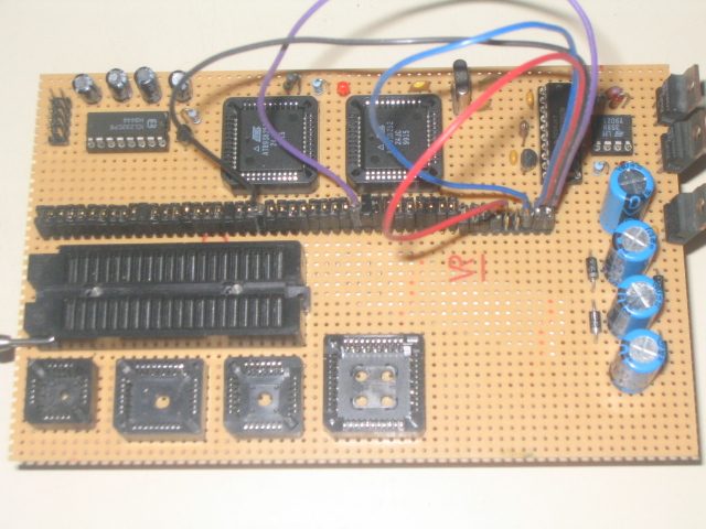

von MaWin (Gast)
blutengel schrieb:
> und bin gespannt darauf was Ihr für Vorschläge habt.
Es lohnt sich für ein Hobbyprojekt nicht, universal pin driver wie im
GalEp oder All07 nachzubauen. Man programmiert ja nicht jedesmal einen
anderen Chip.
Es geht ja nur um ganz wenige Pins, die Masse, +5V, VPP oder gar -5V
(i2708) bekommen müssen, alle anderen sind normale 5V I/Os.
Da ist es einfacher, einen DIL40 ZIP Sockel über Jumper mit 40 normalen
TTL I/Os eines Microcontroller oder Portweriterungsbausteins zu
verbinden, und nur die (meist 3) Pins, an denen spezielle Spannung
anliegen müssen, den Jumper rauszuziehen und stattdessen einen Draht von
einer schaltbaren Spannungsquelle dranzustecken.
Wenn man es einfach haben will, nimmt man eine 2 x 44 polige
Pfostenleiste und "programmiert" die, d.h. legt die Verbindungen so, wie
sie ein bestimmtes IC haben will, dann legt man sich halt ein Dutzend
solcher fertig verdrahteten Pfostenleisten hin.
Auf dem Bild ist alles für einen Universalprogrammer nach dieser
Methode. Wichtiger, als ein universal pin driver ist es, auch bei leicht
erhöhter oder leicht verringerter Betriebsspannung verifizieren zu
können, daher regelt sich in obiger Schaltung der uC seine
Betriebspannung selber.

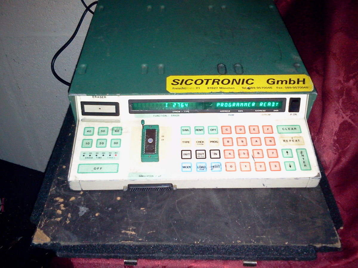

Ich habe auch noch einen schönen alten EPROM-Programmer. Sogar mit
eingebautem UV-Löscher und automaticher EPROM-Erkennung
Ein gruseliger Kandidat... sieht wie ein Data I/O 22 Nachbau aus...
Noch mal zum Sinn eines EPROM-Programmers: EPROMs sind eine aussterbende
Spezies. Das macht meines Erachtens nur sinn, wenn man umfangreich alte
Baugruppen repariert, z.B. Arcade-Platinen. Und genau dafür brauche ich
die Teile.

von Chef (Gast)
Sickotronic find ich gut ... :-D
