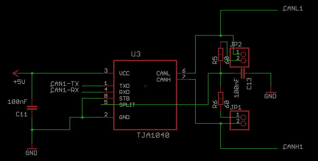

muss beim TJA1040 die Terminierung gesplittet werden?
Worin liegt der unterschied, wenn man nur mit einem 120 Ohm Widerstand
terminiert?
Das sind so meine Fragen die mich den ganzen Tag beschäftigen, und bin
mir nicht sicher ob die angehängte Schaltung so in Ordnung ist.
VG,
Uwe

hallo uwe -
das mit dem split ist so genau richtig, wenn auch etwas unschön, dass
der wire den anschluss auf dem schaltplan verdeckt und mitten durchs
bauteil läuft..
zu den gründen dafür findet google eigentlich eine menge:
http://www.ti.com/lit/an/slla270/slla270.pdf S 7f.
du kriegst damit besser hochfrequente störungen wie reflexionen weg, und
bei hohen kapazitäten und mehreren nodes im bus wird imho die
flankensteilheit besonders nach dem ack etwas schicker.
es darf diskutiert werden.
in der praxis tuts aber meist auch ein 120ohm widerstand.. ;)
