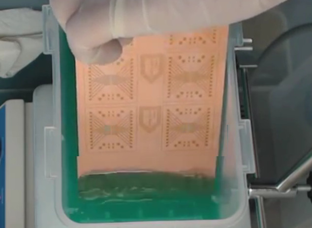

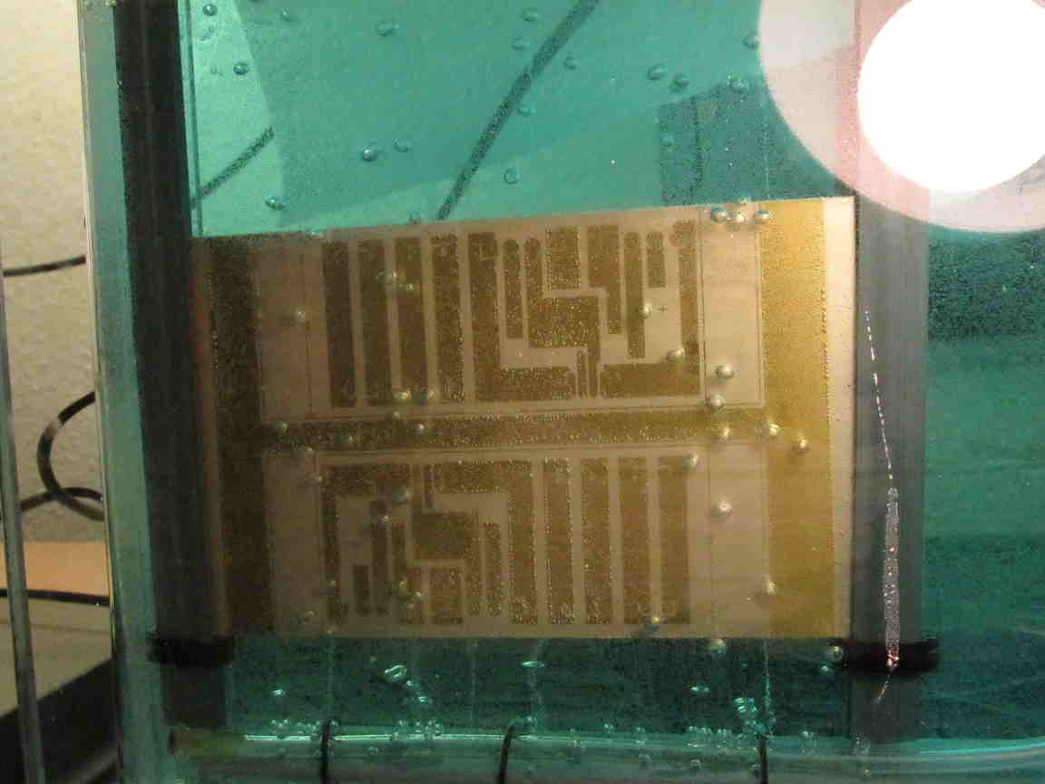

so sah das bei MIR im NAPS-ätzbad aus (bild 1). war aber auch irgendwas
faul, brauchte 2 stunden bei frisch angesetzter lösung und ~45°C bis das
kupfer weg war. bin danach auf HCL/H2O2 umgestiegen (bild 2).
hast du nach dem entwickeln in der NaOH-lösung das positiv-bild deiner
schaltung gut sehen können (so wie in bild 2)?
weil… ich kann mir bei dir nicht erklären wie das positiv, wenn es
ordentlich da war, in der NAPS-lösung verschwinden sollte.
