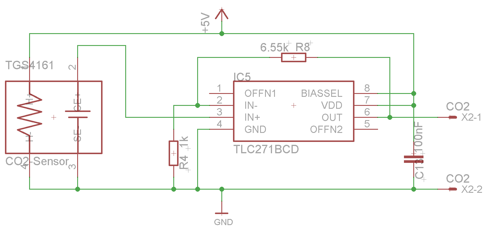

Ich habe mich diese Woche mit dem TGS4161 beschäftigt und wollte es mit
euch Teilen.
Die max mV Ausgabe pegelt sich nach ein paar Tagen Laufzeit auf einen
Wert ein.
Das Delta_mV (ist max mV - aktuell mV) ist von Sensor zu Sensor
unterschiedlich, deswegen muss man 2 Werte auslesen.
Am besten wert 1 bei 350ppm, sind bei mir deltamV = 0 mV und wert 2 bei
3000ppm sind das deltamV = 64 mV. Das dann einfach in den Code einsetzen
und fertig.
Schaltplan, Formel Herleitung und AVR/Arduino Code sind in der PDF.
Ich dividiere den ADC Volt wert durch 7.8 weil das mein
Verstärkungsfaktor ist.
