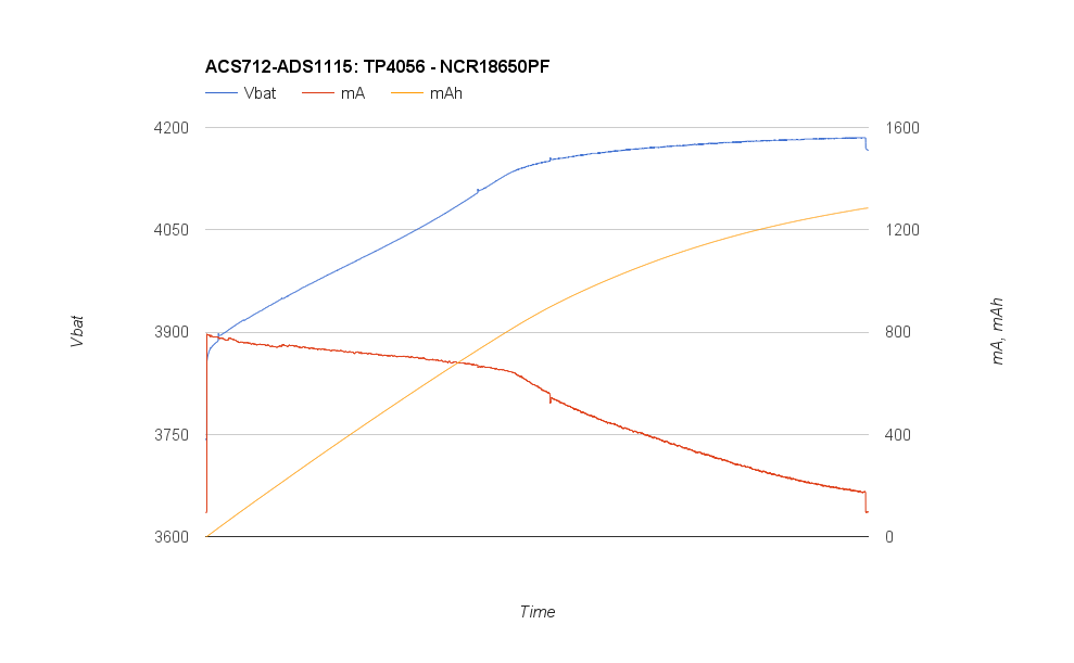

Edit: Ups, hab den Code zwar für Shunt/Hall-Sensor strukturiert, aber
die eigentlichen Berechnungen für den ACS im Single-Ended-Modus schon
entsorgt gehabt (habe einen 1:1 Spannungsteiler für Vcc/2 am
differentiellen ADC-Eingang) - der ACS ist mir zu ungenau im Vergleich
zum Shunt, 0-100mA sieht man gar nicht, erst danach geht's los (siehe
Bild). Nachgepflegt.
