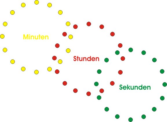

ich würde gerne mit meinem Atmega8 etwa 50 LED´s ansteuern. (siehe
Anlage) Ich weiß leider nur nicht, wie ich das genau machen soll, bei
nur 3 Ports. Ich muss wirklich jede LED zu jeder Zeit genau bestimmen
können, ob diese nun leuchten soll oder eben nicht.
Ich bräuchte dafür sicherlich eine erweiterte digitale Schaltung, die
ich wederum mit meinem Atmega8 anspreche. Gibt es da hilfreiche IC´s???
Die 50 Led sind in 3 Gruppen eingeteilt. Habe schon gedacht, dass ich
einfach einen binären Wert über einen der Ports rausschicke, der
angibt, wieviele LED in der ansprechende Gruppe leuchten soll.
Also etwa an Port.B 1000 --> soll heißen 8 LED sollen gleichzeitig
leuchten. Natürlich müsste die 1000 wiederrum von einer digitalen
Schaltung verarbeitet werden.
Hat jemand vielleicht eine konstruktive Idee für mich? Gibt es gute
Seiten im Internet darüber? DANKE sehr.
Das ganze soll mal eine Art Uhr werden.
Beispiel:
Bei 10:35:45
leuchten etwa
10 rote LEDs
16 gelbe LEDs
und
18 grüne LEDs

Hab jetzt erst dein Bild angeschaut, da reichen ja 48 LEDs, also
6x8-Matrix.
aber von 10:35:45
auf
10 rote LEDs
16 gelbe LEDs
und
18 grüne LEDs
zu kommen, versteh ich nicht.
TOM
von Thomas Melinat (Gast)
@Sven
ich denke das ganze ließe sich über Software realisieren
(Multiplexen)....
Es würden 9 Ports benötigt, 6 davon für max. 64 LED´s, und die anderen
3 zur Auswahl der Gruppe. So könnte ich mir´s vorstellen...
Gruß, Thomas.

von Sven Scholz (Gast)
Danke für die vielen Anregungen...
Habe hier noch etwas:
Kann ich nicht einfach das Ganze über ein simples Schieberegister
verwirklichen, mit dem ich die einzelnen LED-Gruppen nacheinander
aktiviere? Dann bräuchte ich für z.B. 6 Gruppen nicht 6 Portpins,
sondern halt nur einen, der das Schieberegister anstößt. (siehe
Anlage)
Oder ist das totaler Quatsch?
Mein obiges Beispiel sollte wirklich nur ein grobes Beispiel sein. Wie
die genaue LED-Aufteilung der Anzeige zur Uhrzeit aussieht, muss ich
noch überdenken...
Wo bekomme ich ein kostengünstiges DCF77-Modul her? Was ist, wenn ich
die Uhrzeit über den UART einstelle, wie genau läuft die Uhrzeit weiter
ohne Funkmodul? (wie oft müsste ich die Uhrzeit korrigieren?)
Eigentlich sollte doch ein Quarz recht präzise sein?
von TOM (Gast)
Für ein Schieberegister wären 3 Pins schon hilfreich (Takt, Daten und
Latch). Oder du meinst einen Zähler, dann brauchst du eigentlich nur
einen (Takt). Nur wenn du dich "verzählst" solltest du eine
Resestmöglichlet haben, also zwei Pins.
DCF-Modul gibts bei Conrad, Reichelt, ELV, ... ca. 10€
Wenn du dir die Arbeit machst und den Quarz mit einem Trimm-C gut
hinziehst, bekommst du einen Abweichung von unter 3 Sek pro Woche hin
(meine Erfahrung). Wenn du allerdings sowieso eine Funkuhr
implementierst, würde ich mir die Arbeit nicht machen, den Quarz
abzugleichen, sondern lieber öfter mal synchronisieren. Man kann ja
immer synchronisieren, wenn man sicher ist, dass Funksignal korrekt
ist.
Aber wie du von  10:35:45
auf
10 rote LEDs
16 gelbe LEDs
und
18 grüne LEDs
kommst, hab ich immer noch nicht verstanden.
Thomas
