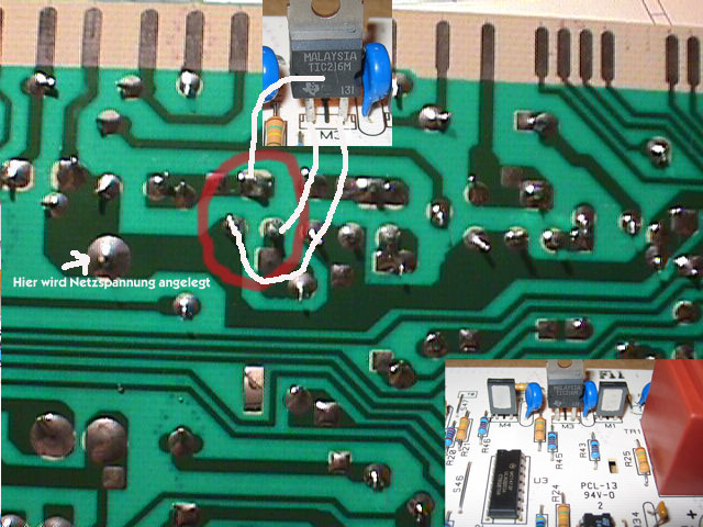

ich habe eine Elektronik mit einem defekten Triac(T410 600D)
Ich habe nun im INternet danach gesucht und genau die Gleiche mit auch
diesem Problem gefunden. Ich frage mich nur , ob der Triac auch richtig
eingebaut wurde, oder ob man den Triac wegen der anderen Gehäuseform
drehen muss. Stimmt der Einbau so wie er auf den Bilder zu sehen ist??
Grüße und Danke
Max

Wie der alte:
2x googeln:
Guckst du hier:
http://www.st.com/stonline/products/literature/ds/7699.pdf
und vergleichst mit hier:
http://www.dieelektronikerseite.de/Datasheets/Triacs,%20Thyristoren/TIC216%20(Power%20Innovations).pdf
Beide haben das Gate an Pin 3
Thomas
von Max (Gast)
Ist der dann falsch eingebaut?
von TOM (Gast)
Wenn du ihn so eingebaut hast, wie den alten (Richtung der Kühlfahne)
dann ist es richtig. Deinem Bild kann man ja nicht sehen, wie rum der
andere drinne war. Das kannst nur du wissen. Ansosnten Leiterbahnen
nachverfolgen.
