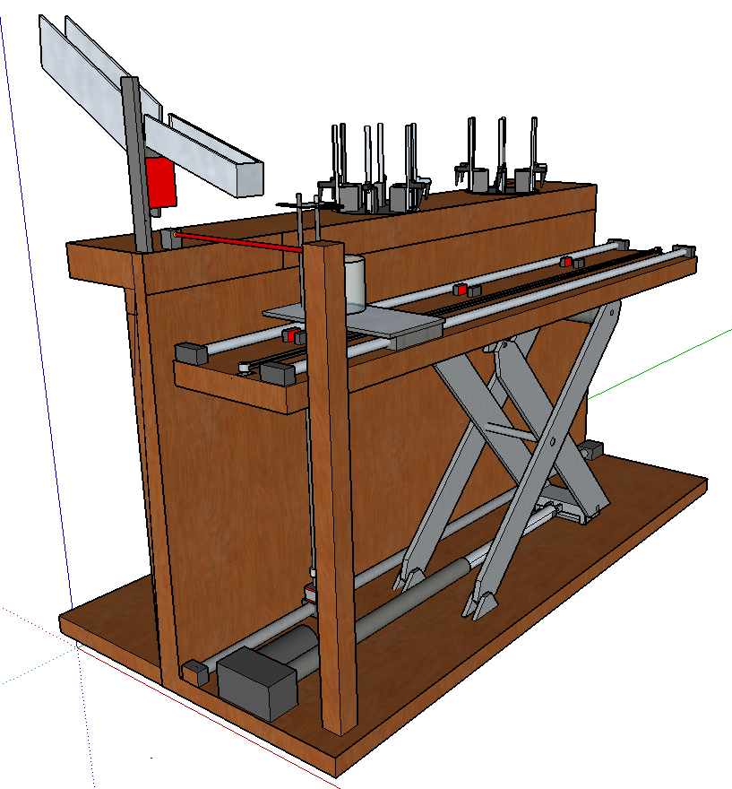

Nun möchte ich mein Traum endlich verwirklichen und mir meinen eigenen
funktionsfähigen Automaten mit Arduino, dem Arduino 2560 Mega, bauen.
Meine Ziele:
- Verschiedene Gläser, welche in max. Höhe varrieren (Höhenverstellung)
- 12 Zutaten (6 Alkoholika und 6 Säfte/ Softdrinks) in 2 Karusells je 6
Flaschen
- nur ein auslöse Motor (in meinem Fall Schrittmotor mit Trapezspindel)
- Automatische Erkennung der optimalen Höhe (Glasrand zum Dosierer)
- Ausgabe von Eiswürfeln (nur kalt schmeckst)
- Teilzerlegbar (für Transport handliche Stücke und nicht zu schwer wie
das letzte
  Projekt aus MDF)
- Ansteuerung über Bluetooh und Matrix Tastatur
- Beleuchtung der Flaschen von oben während der Ausgabe.
Umsetzung:
- Dosierung für Säfte und Spirituosen: Clip Portionierer Spirituosen
(Ebay).
- Dosierung der Eiswürfel in einem Eigenbau aus 2 Aluprofilen und einem
Platikblock mit abgefalchter Stirnseite.
- Testaufbaude auf Fichte, später Buchengerüst mit dünner
Deckholzschicht.
- Höhenverstellung entweder wie beim Vorgänger über ein doppel
Scherengerüst oder eine Trapezspindel.
- Auslöser, also vertikale Bewegung eine Trapzspindel mit speziellen
Werkstück (vorne Kreis für Dosierer, hinten zacken für Eiswürfel)
- Horizontale Bewegung hin und her zu den Stationen mit linear Führungen
mit Schlitten und einem Schrittmotor mit Riemen

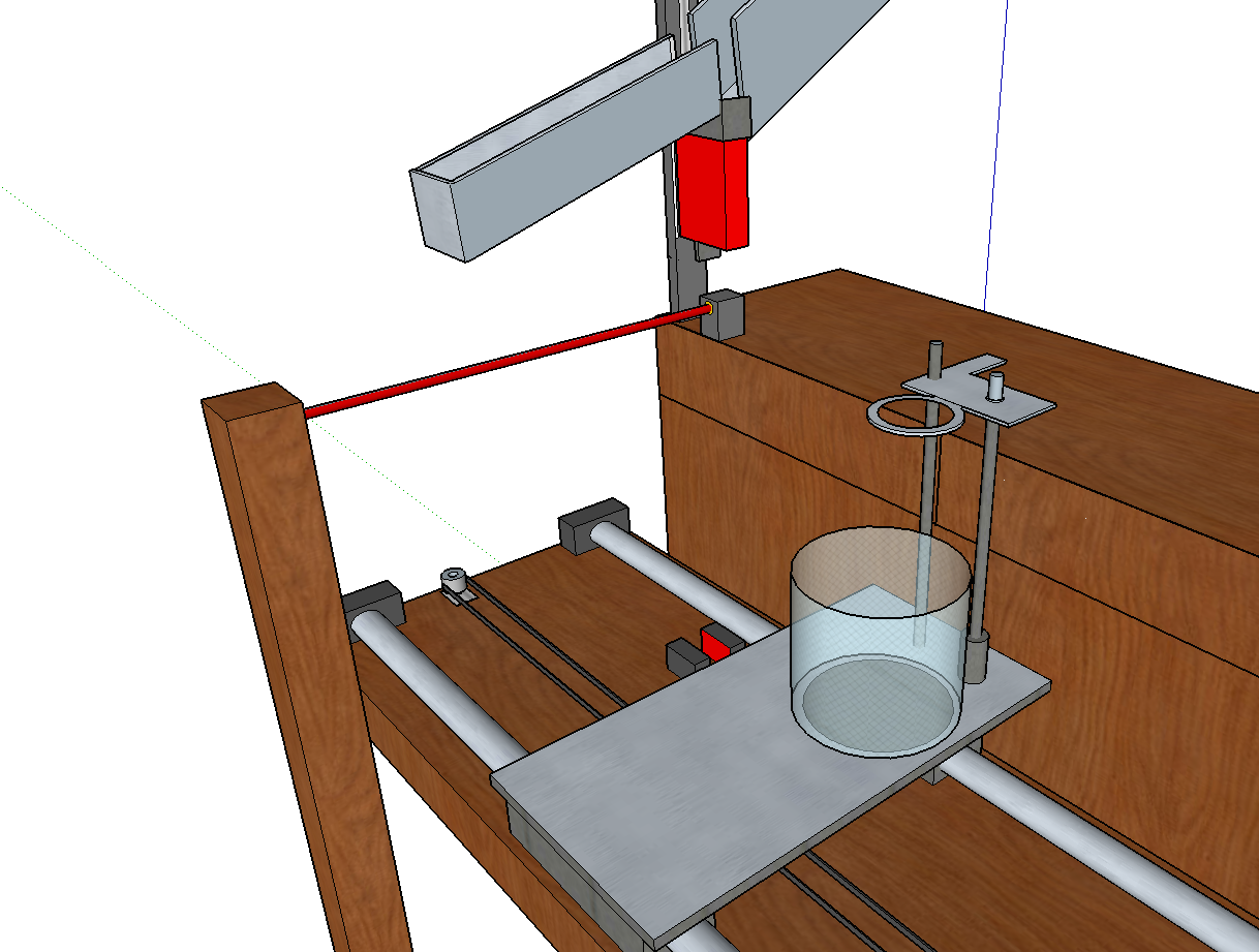

- Steht ein Glas auf dem Wagen, ist der Wagen an der richtigen Position
=> Gabellichtschranke unter den Stationen
  (Eine Feder drückt den Untergrund wo das Glas steht nach oben, also
sollte der Wagen ohne Gewicht losfahren, erkennen die Lichtschranken
kein
   Hindernis, erst wenn Gewicht in der Schale steht, wird das Stück
heruntergedrückt und unterbricht die Gabellichtschranken).
- Kalibrierung von den Karusellen und dem Schlitten =>
Gabellichtschranken
- Überwachung ob Eiswürfel nachgefüllt werden müssen => Laser mit
Fototransistor ( Eiswürfel lässt den Laser nicht durch, getestet)

Aktuelle Probleme:
Wie soll man die Höhenverstellung, also die Plattform wo das Glas
geparkt wird nach oben/unten bewegen?
Scherengerüst oder Trapezspindel?
Nennhub sollte ca. 15cm sein <= (großes Glas 23cm Glasrand) - (kleiens
Scotchglas 10cm Glasrand)
entweder die ganze Platte mit 2 Scherengrüsten hochheben oder auf dem
Schlitten eine Aufbaude mit Hubvorrichtung.
Wie peilt man die Rampe? Wie lange ist Anlauf und wie lange benötigt das
abbremsen?
1/8 Anlauf, 6/8 Höchstgewschindigkeit und 1/8 Abbremsen?
Wie sieht der Takt für den Pololu - DRV8825 aus um z.B. 30 RPM oder 60
RPM zu erhalten?
Kenne bisher nur die Ansteuerung über Arduino Lib (Schritte (z.B. 200),
PIN1, PIN2, PIN3, PIN 4) und vom Schulboard das Ausgaben des Bitmuster
mit anschließender for - Schleife als Verzögerung.
Würde mich über Anregungen und Unterstüzung freuen, wenn Ihr Ideen habt
oder Verbesserungsvorschläge
Gruß Fabian
