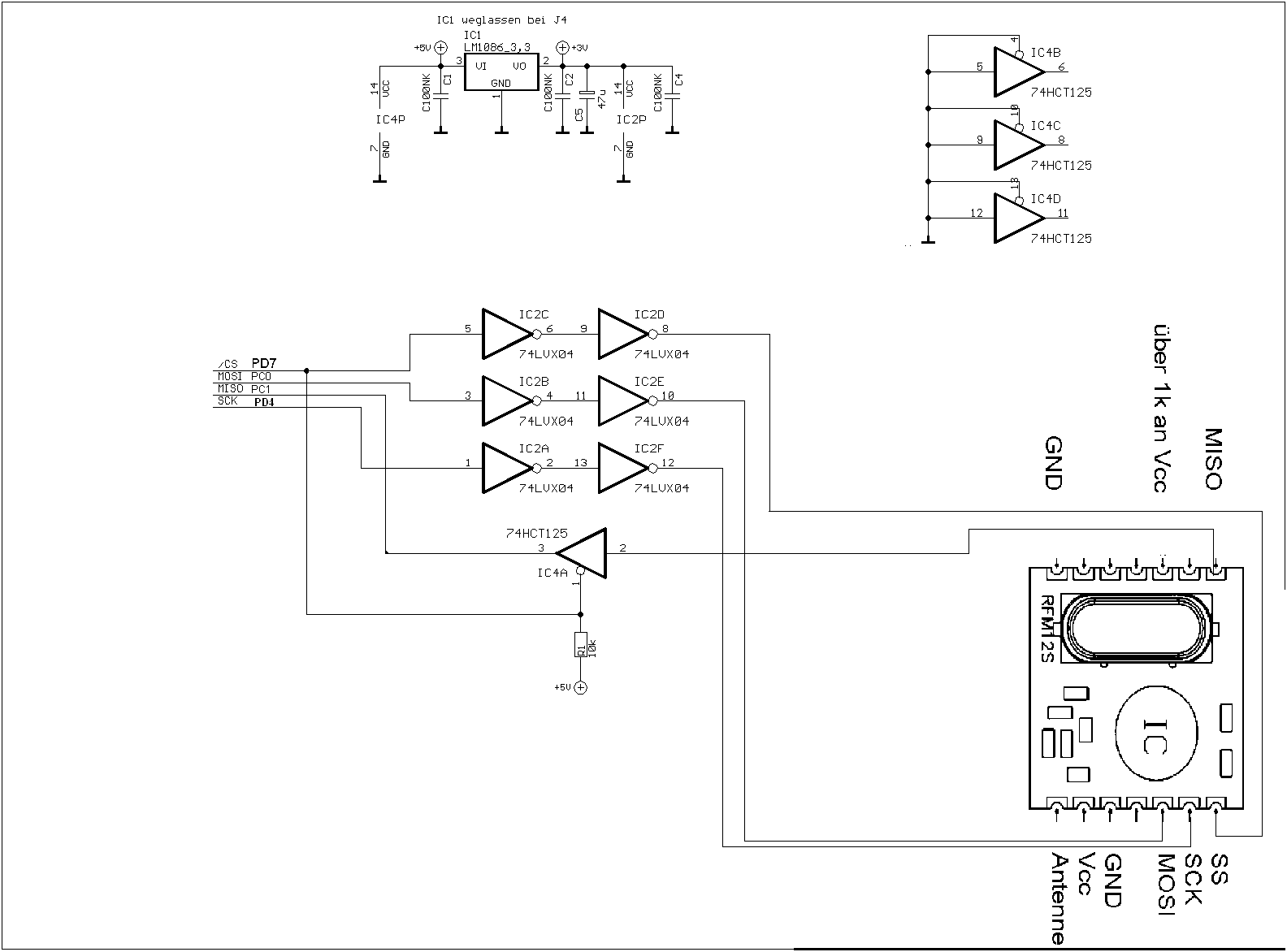

Guten Tag,
ich versuche das Beispiel von Benedikt mit dem RFM12 zum laufen zu
bringen,
jedoch läuft das bei mir nicht.Ich nutze den Soft SPI da die Hardware
SPI Pins bereits belegt sind.
CS und SCK  an PortD 4 und 7 .
Mosi und Miso an PortC 0 und 1 .
Als Pegelconverter nutze ich den von Holger Klabunde.
Kann mir eiener Weiterhelfen von ihnen warum das mit meiner konstelation
nicht geht.

Gast #4200787
ist denn meine Pinconfiguration so richtig
#define SDI  0
#define SCK  4
#define CS  7
#define SDO  1
DDRD =  (1<<SCK)|(1<<CS) ;//als ausgang
PORTD = (1<<CS) ;
DDRC = (1<<SDI)  ;//als ausgang
DDRC&=~((1<<SDO));
RFM12                 AVR
SDI                   MOSI
SDO                   MISO
SCK                SCK
CS                CS

Gast #4201373
So hab ich das angeschlossen.
Avr mit 5v  und das rfm12 mit 3.3v.
Beitrag "Re: RFM12 Atmega will nicht"
Ist meine Pincofiguration so richtig
#define SDI 0
#define SCK 4
#define CS 7
#define SDO 1
PORTD = (1<<CS) ;
DDRC&=~((1<<SDO));
RFM12 AVR
SDI MOSI
SDO MISO
SCK SCK
CS CS
Könnte da jemand drüber schauen.
auch wenns für andere vielleicht trivial ist.
mfg
#4201696
> #define SDI 0
> #define SCK 4
> #define CS 7
> #define SDO 1
> PORTD = (1<<CS) ;
> DDRC&=~((1<<SDO));
> RFM12 AVR
> SDI MOSI
> SDO MISO
> SCK SCK
> CS CS
Das sieht soweit richtig aus, auch wenn ich bei Registern diese
Holzhammer-Zuweisungen mittels "=" nicht besonders mag. Spätestens wenn
du mal größere Projekte hast und Libraries zusammenführst, wird das
problematisch. Ein "|=" ist da wesentlich unverfänglicher.
Weil ich gerade woanders darauf gestoßen bin: AVCC am Mikrocontroller
ist angeschlossen und mit 100nF gegen GND gepuffert? Wenn nicht, sind
vermutlich deine Pins für MISO und MOSI ohne Energieversorgung.
