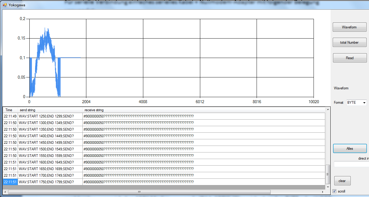

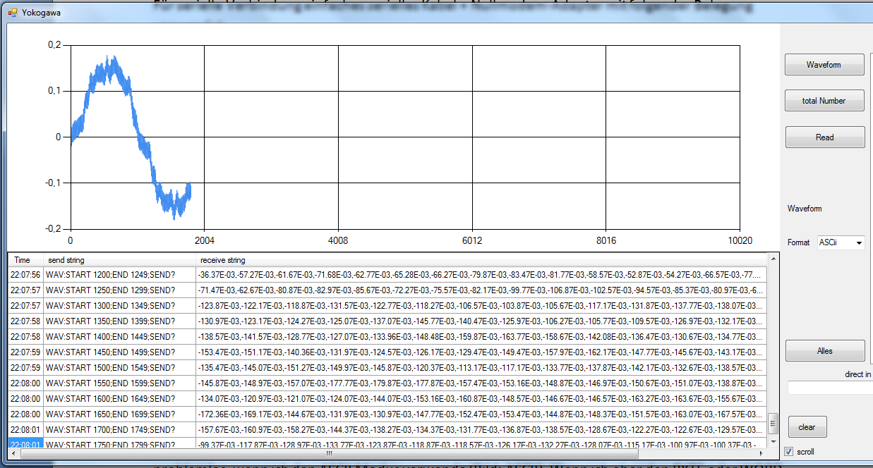

ich möchte eine Waveform aus dem Yokogawa Oszi DL708E auslesen. Das
funktioniert problemlos, wenn ich den ASCII Modus verwende (Bild:
ASCII). Wenn ich aber den BYTE oder WORD Modus verwende bekomme ich
Unsinn angezeigt (Bild: BYTE). Hat jemand von euch Erfahrung mit dem
Yokogawa Osci bzw. dem Auslesen von Waveforms?
Vielen Dank im Voraus!
OP #4200930
Ne, das ist es leider nicht. Du kannst in den Bildern die Werte sehen
(receive string), die eingelesen werden (als char). Und das sind lauter
Fragezeichen, also ein konstanter Wert. Ich könnte mir vorstellen, dass
mir das Osci mit den Fragezeichen etwas sagen will - ich weiß nur nicht
was.
