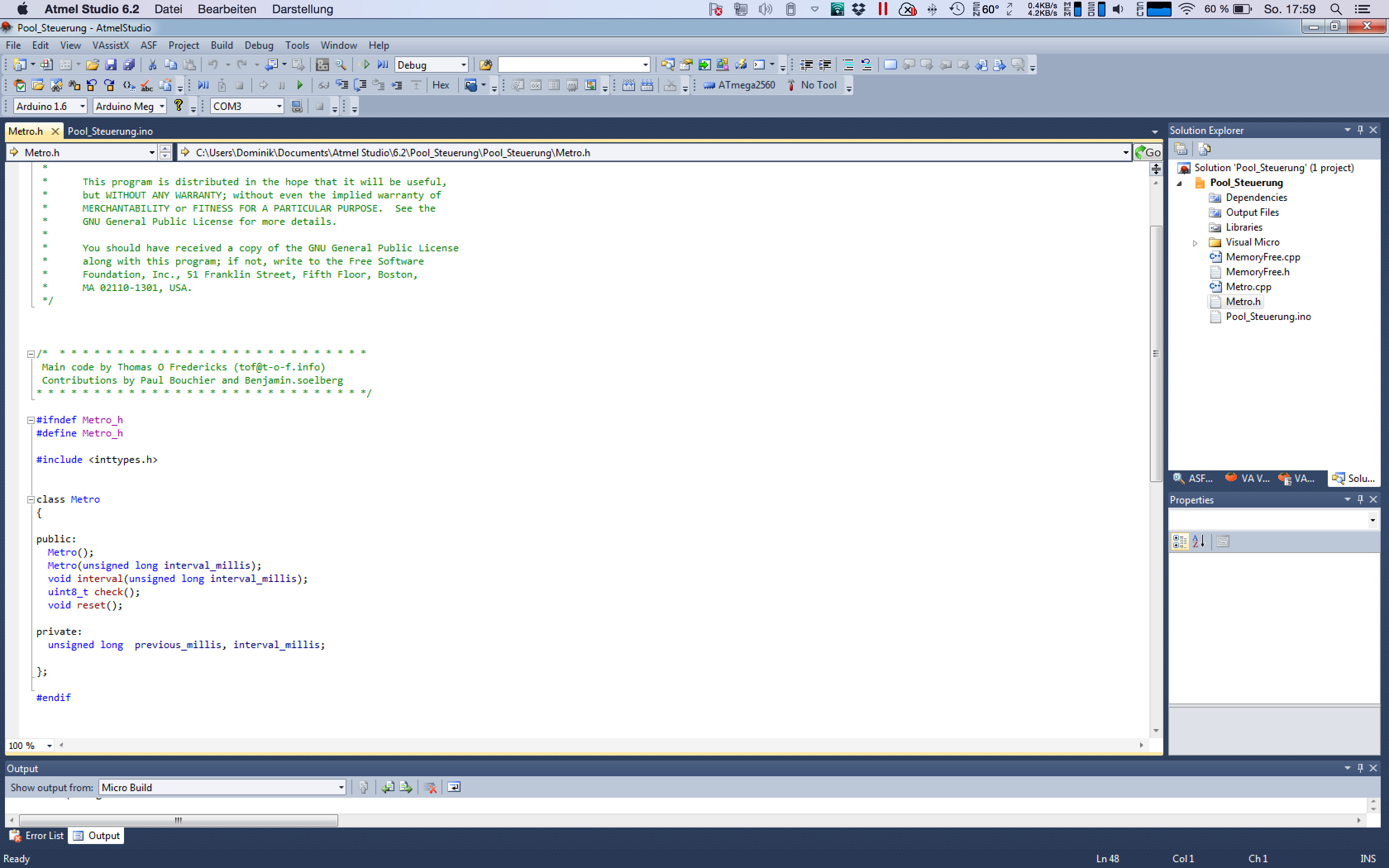

Ich versuche vergebens eine "lib" in Atmel Studio einzubinden. Der
Fehler nach dem Kompelieren ist immer der selbe" no file or directory"
Muss ich die ".h" dem linker noch geben?
Ich hätte erwartet er macht das alles selbst wenn ich die Dateien
erzeuge...oder wo hagts ?

Hier die Ausgabe "
Include Path 'C:\Users\Dominik\Documents\Arduino\libraries'

Pool_Steuerung.ino:6:19: fatal error: Metro.h: No such file or directory
Error compiling

#4205538
Sieh dir die Ausgabe mal genau an
C:\Users\Dominik\AppData\Local\V.Micro\Arduino\Builds\Pool_Steuerung\mega_atmega2560\Pool_Steuerung.cpp
achte auf den Pfad!
Da kommt noch ein "mega_atmega2560" im Pfad vor
Laut deinem Screenshot befindet sich die Metro.h aber auf
C:\Users\Dominik\AppData\Local\V.Micro\Arduino\Builds\Pool_Steuerung\Pool_Steuerung
also eien Ebene höher und dann dort im Subverzeichnis Pool_Steuerung
Logisch kriegst du da einen Fehler. Metro.h liegt nun mal nicht im
selben Verzeichnis wie die Pool_Steuerung.cpp
(Ist es eigentlich wirklich so schwer, mit dem Explorer zu
kontrollieren, wo denn die Files jetzt genau liegen?
