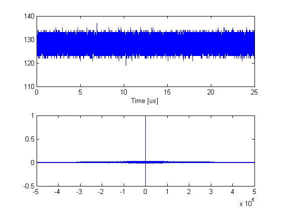

Hallo Zusammen.
Ich habe folgendes Problem. Ich habe ein reines Rauschsignal, welches
ich als weisses Rauschen angenommen hatte, und habe dessen
Autokorrelations Funktion bestimmt. Bei weissen Rauschen sollte sich nun
ein Peak in der Mitte ergeben, da weisses Rauschen nur einer nicht
verschobenen Kopie von sich selbst korreliert.
Wie auf meinen beiden anhängen zu sehen ist, ist dies nicht der Fall.
Leider habe ich derzeit keine Erklärung dafür und wüsste gern ob jemand
von euch das interpretieren kann.
Vielen Dank schonmal,
Kjell

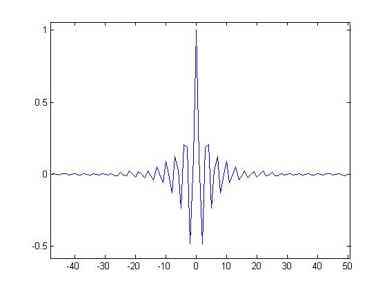

Gast #4200593
Das stimmt, allerdings habe ich nicht die negativen Peaks erwartet. Ich
weiss nicht worauf ich die zurückführen soll. Sollte es bei weissen
Rauschen nicht nur ein Positiver Peak bei 0 sein?
Gast #4200620
Sieht aus wie eine schmale si-Funktion; damit wäre das
Leistungsdichtespektrum sowas wie ein breites Rechteck im
Frequenzbereich. Also letztendlich irgendwie bandbegrenzt - ist aber ja
auch ein digital Signal..
Gast #4200633
Jap es ist Bandbegrenzt.
Und Alex hat recht, es ist ene Art breites Rechteck im Frequenzbereich.
Okay, vielleicht erklärt das meine Verwirrung
