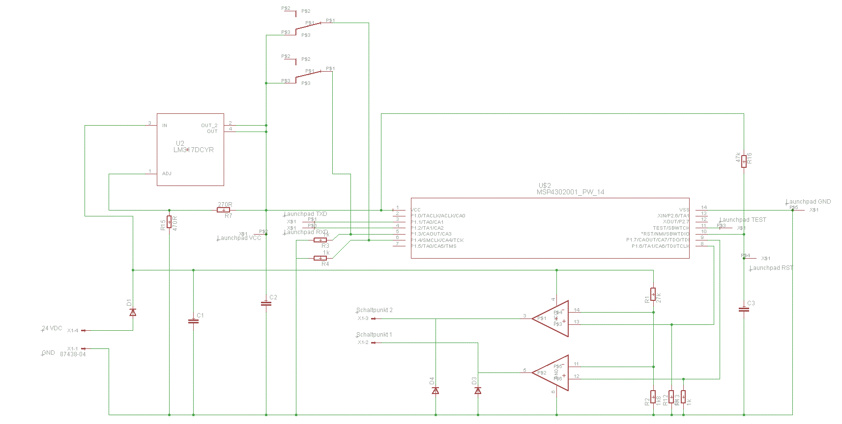

Eduard schrieb:
> Im Anhang befindet sich ein Schaltplan
Naja, das kannst du noch übern.
1.) Man macht nicht nach freiem Belieben an irgendwelche Stellen Punkte
oder nicht. Auf der Kreuzung direkt über dem C2 fehlt mir da so ein
Punkt, der die Versorgungsspannung, die vermutlich über die D1
hereinkommt, zum uC weiterleitet.
2.) Es gibt ein Symbol für Vcc und GND.
3.) Und warum sind da unnötigerweise schräge Linien in dem Plan?
4.) Warum schweben die Pins des uC so seltsam neben dessen (viel zu
großen) Körper?
Sieh dir einfach mal andere Schaltpläne an. Warum sind die so gut
lesbar?
> Leider bekomme ich hier keine Verbindung zu MSP.
Womit bekommst du keine Verbindung? Wie sieht der Hardwareaufbau aus?
Was erwartest du? Und was erhältst du stattdessen? Und was hat das Ganze
mit der Schalterabfrage zu tun?
> Ich sehe mein Fehler nicht.
Ich sehe keinen Schalter nicht...
> Kann jemand sich die Schaltung ansehen?
Warum hat das Bauteil U2 keinen GND Anschluss? Ist der nicht nötig? Was
ist das überhaupt für ein Bauteil?

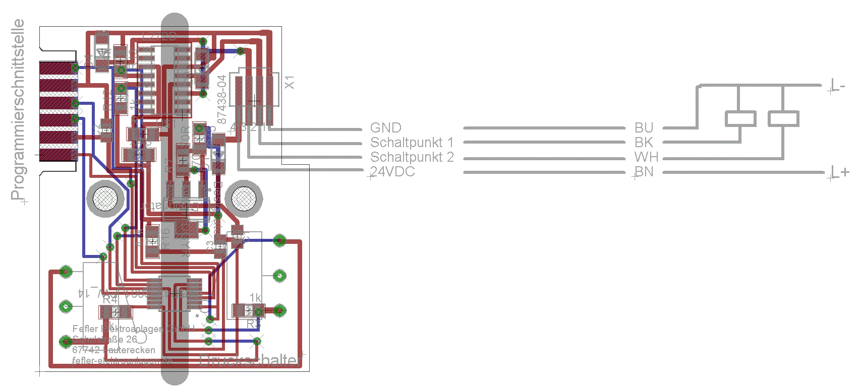

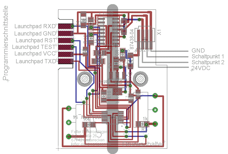

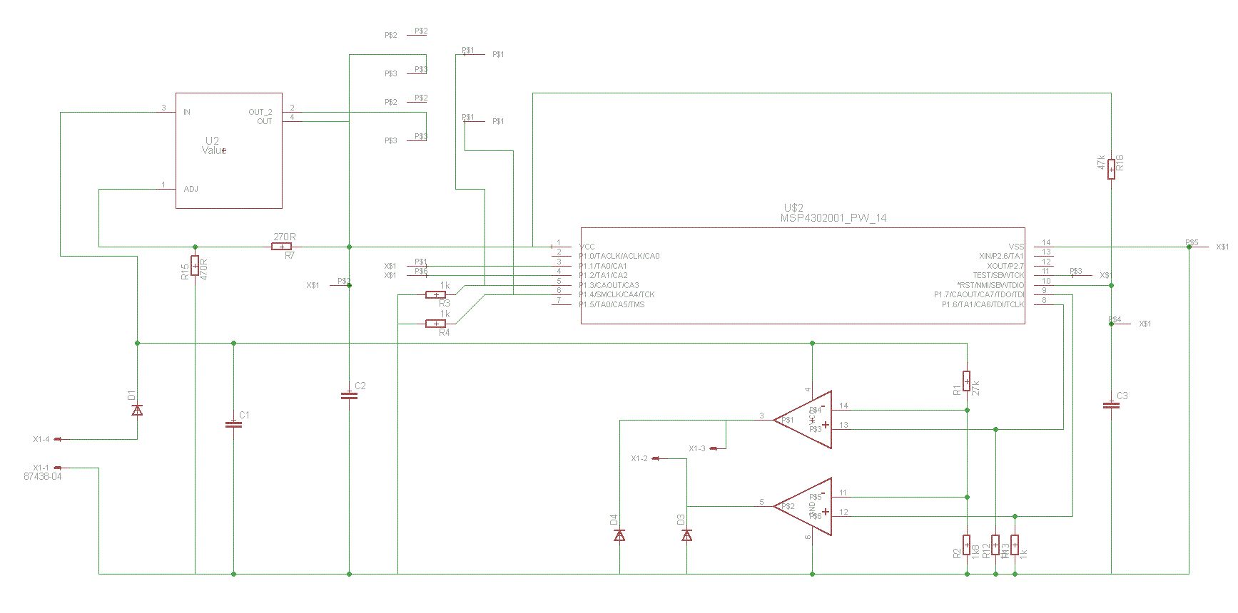

Gast #4202530
Sorry da muss ich noch üben.
Ich habe jetzt einige Kommentare angefügt und Symbole geändert.
Wenn ich versuche den Mikrocontroller mit CCS über Launchpad zu
erreichen erhalte ich eine Meldung dass Device nicht unterstützt wird.
Im Anhang habe ich noch mein Board Hohgeladen um die Beschaltung zu
zeigen.
Die Spannungsversorgung für MC von 3,4 V steht zur Verfügung.
Operationsverstärker Funktioniert ebenfalls.
Es gibt nur keine Verbindung zwischen Launchpad und MC.
