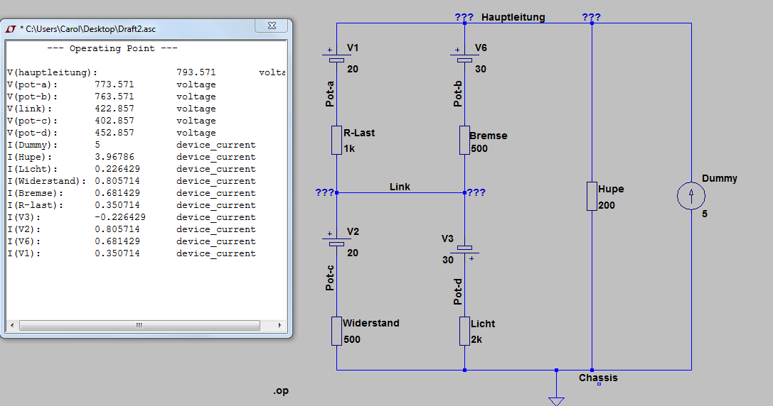

kann mir jemand bei folgender Aufgabe helfen?
Die Schaltung wurde in LT Spice simuliert. Nun soll eine
Kontrollrechnung mit Hilfe der Quellentransformation durchgeführt
werden. Gefragt sind die Ströme I(Hupe) und I(Bremse). Ich habe schon
alles mögliche hin- und hertransformiert, aber komme nicht auf die
richtigen Werte.
(V1,R) -> (I1,R)
(V2,R) -> (I2,R)
(V3,R) -> (I3,R)
(V6,R) -> (I6,R)
(I1,R) und (I6,R) kombinieren -> (I16,R)
(I2,R) und (I3,R) kombinieren -> (I23,R)
(I16,R) -> (V16,R)
(I23,R) -> (V23,R)
(Id,R) -> (Vd,R)
Vorzeichen beachten und fuer R richtige Werte einsetzen.
Jetzt hat mein drei Spannungsquellen mit zugehoerigem R in Reihe.
Der Strom ist derjeninge der in der Originalschaltung von "links"
nach "rechts" fliesst. Daraus kann man dann I(Hupe) ausrechnen.
Etc.
Es gibt sicher auch kuerzere Berechnungswege.
