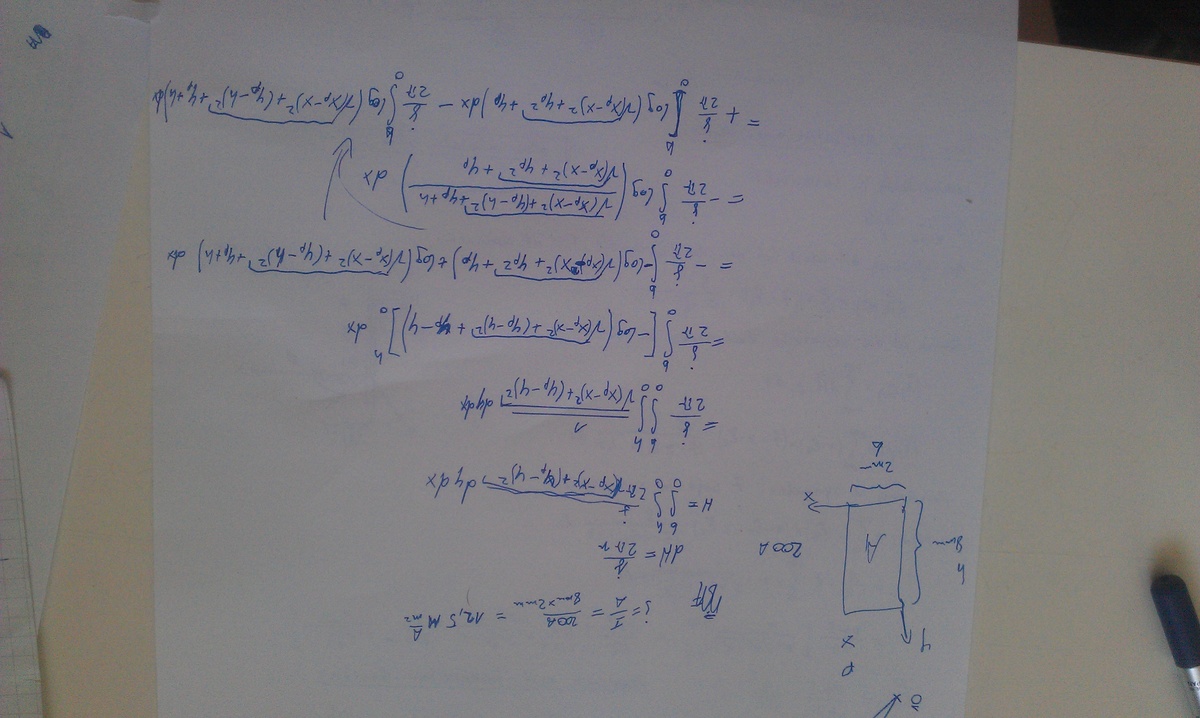

Guten Tag zusammen,
ich befasse mich derzeit mit dem Thema Stromsensorik, speziell mit einem
Sensor, der den Strom über das Magnetfeld bestimmt. Als Leiter dient
eine Stromschiene mit 8x2mm Querschnitt. Der Strom beträgt 200A. Nun
möchte ich die Feldstärke an einem beliebigen Punkt um den Leiter
bestimmen können.
Durch Simulationen lassen sich natürlich diverse Werte bestimmen, ich
hätte aber gerne eine mathematische/numerische Lösung bzw. einen
Lösungsansatz.
Hat da jemand eine Ahnung von und möchte sein Wissen teilen? :)
#4201383
Angenommen der Strom ist homogen auf den Querschitt verteilt, dann
könnte man die Stromdichte j ausrechnen. Die magnetische Feldstärke H am
Punkt P könnte man durch integrieren von dH=j/(2PIr) über die Fläche
erhalten.
