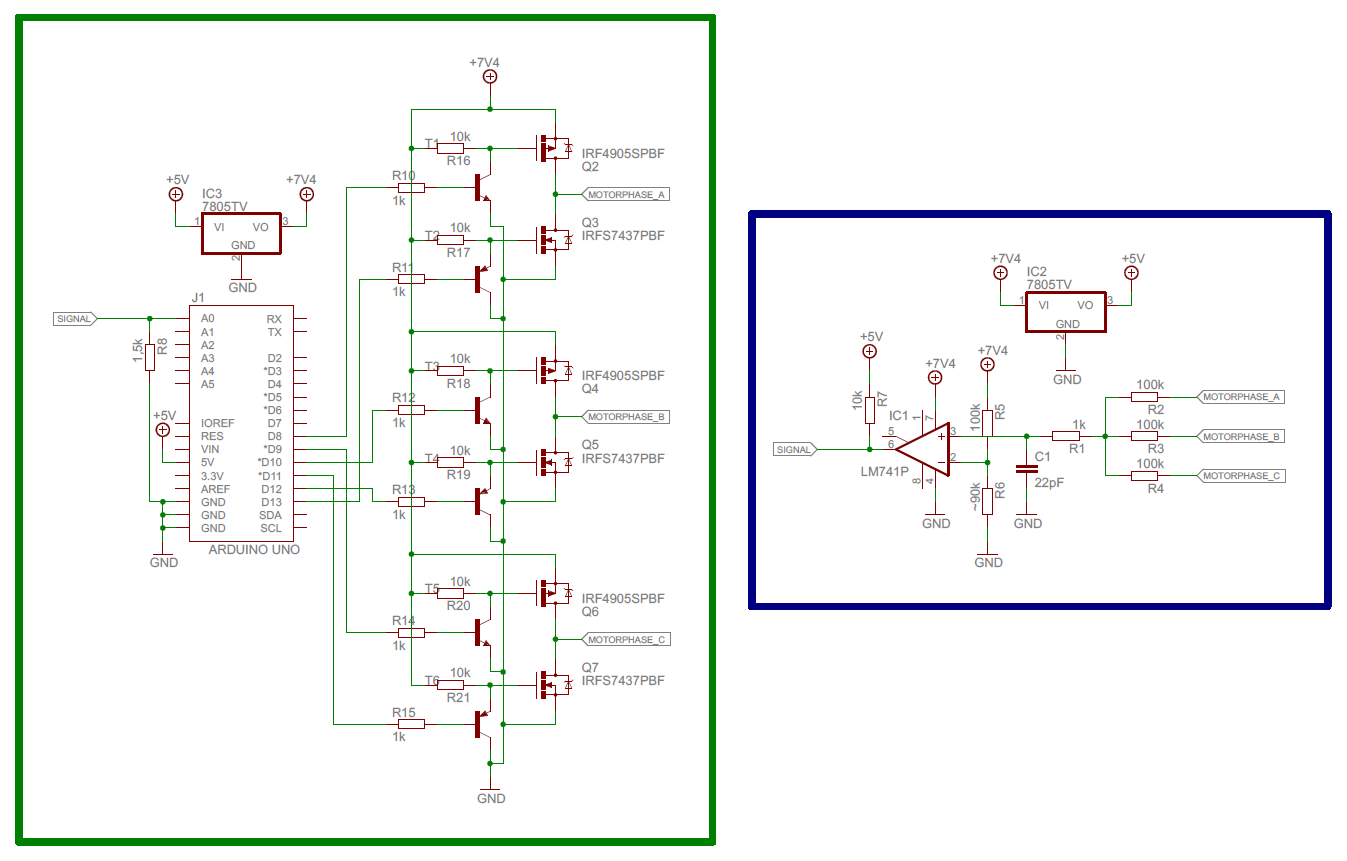

Hallo alle zusammen!
Ich habe ein kleines Problem mit meinem selbst gebauten BLDC-Regler. Wie
man auf dem Schaltplan erkennen kann, besteht der Regler im Prinzip aus
zwei einzelnen Schaltungen:
1. Dem Komparator, der die aktuelle Mittelpunktspannung mit einer über
einen Spannungsteiler hergestellten Spannung vergleicht (blauer Rahmen).
In meiner Testschaltung wurde R6 gegen ein Potentiometer ausgetauscht
und dieses so eingestellt, dass die Spannungen an den Pins 2 und 3 des
Komparators bei stehendem Motor (eine Phase auf Vcc, eine auf GND, eine
in der Luft, Motor steht) möglichst identisch sind. Wenn ich den Motor
nun händisch drehe(während weiterhin zwei Phasen mit Vcc/GND angesteuert
sind), erhalte ich ein sauberes Rechtecksignal am Ausgang des
Komparators.
2. Der Treiberstufe, die für die Kommutierung zuständig ist(grüner
Rahmen). Versorge ich das Arduino an Pin A0 beispielsweise mit einem
Rechtecksignal mit ~2kHz, so beginnt der µC sauber zu kommutieren (bei
jedem Flankenwechsel an Pin A0 wird auf den nächsten
Kommutierungszustand umgeschaltet).
Was ist jetzt also das Problem? Folgendes:
1. Wenn ich nun aber den Komparator an die Motorphasen anschließe und
den Ausgang des Komparators mit Pin A0 am Arduino verbinde, funktioniert
gar nichts mehr. Beim Drehen des Motors wird nur selten der
Kommutierungszustand umgeschaltet, zudem werden dabei mehrere Zustände
übersprungen (um genau zu sein die Zustände 2, 3 und 6).
2. Wenn ich erneut eine Motorphase auf Vcc lege, eine auf GND und die
dritte in der Luft hängt, so tritt ebenfalls ein sehr interessantes
Verhalten auf: Drehe ich den Motor händisch, so kommutiert der µC
tadellos. Drehe ich den Motor allerdings mit einem Akkuschrauber, so
passiert gar nichts.
Kann sich irgend jemand dieses Verhalten erklären? Danke im Vorraus!
Mit freundlichen Grüßen,
Matthias
