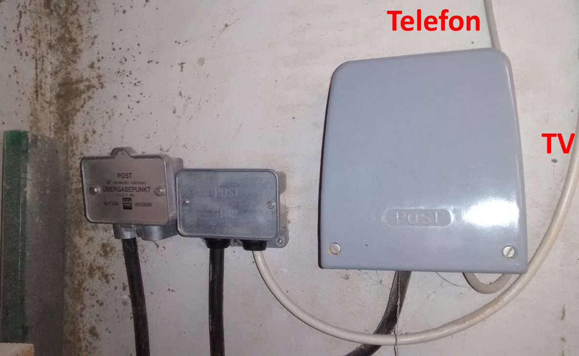

meine Eltern haben neulich einen neuen Fernsehen gekauft und nun hatte
ich am Wochenende die ehrenvolle Aufgabe, selbiges Gerät einzurichten.
Bisher wurde analog geschaut, jetzt digital - Anbieter ist unitymedia.
Bei den oberen Frequenzen im Digitalbereich gibt es nun vereinzelt
Fragmentbildung, z.t. friert das Bild kurzzeitig ein, analog war das
Bild bisher eingentlich ganz gut.
An der Dose kann es nicht liegen da ich diese gegen eine neue
ausgetauscht habe, anschließend habe ich im Keller den Übergabepunkt mal
angeschaut.
Mich wundert es, dass da kein Hausanschlussverstärker ist!? - muss man
sowas nicht zwingend haben? Das Haus ist Baujahr 1977.
"Komisch" ist auch, dass in der Wohnung im OG bei meine Großeltern
subjektiv ein besseres Bild ist als bei meinen Eltern im EG.

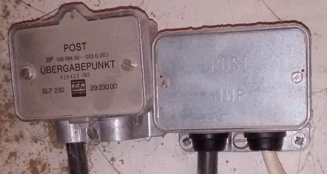

Anbei habe ich mal zwei Bilder vom HÜP aus der Werkstatt im Keller, von
dort geht es ins EG und ins OG, insgesamt sind 4 TV-Geräte
angeschlossen.
Die Kabel liegen leider nicht im Leerrohr, können also nicht
ausgetauscht werden, muss vermutlich aber auch nicht - die Frage ist nun
ob wir ein besseres Bild bekommen wenn ich einen HAV dazu kaufe, auf was
muss ich achten, ich denke mal dass dessen Verstärkung an die
Hausinstallation angepasst werden muss, ich benötige also jemanden der
mir den Verstärker einstellt / einlevelt, oder?

solange der Pegel stimmt, ist meiner Meinung nach ein
Hausanschlussverstärker nicht zwingend notwendig.

Sinnvoll wäre es, zunächst einmal einen Plan der Hausverkabelung
zu erstellen, in dem die einzelnen Kabellängen (Kabeldämpfung)
und Verteiler/Durchgangsdosen mit ihrer jeweiligen Dämpfung
verzeichnet sind.
Da der HÜP in aller Regel einen genormten Mindestpegel aufweist,
lässt sich so abschätzen, ob bei den einzelnen Teilnehmern im Haus
ebenfalls genügend Empfangspegel anliegt.
Bei der ganzen Sache sollte man auch überlegen, ob das Internet
vielleicht einmal über das Kabel-TV-Netz ins Haus kommen soll.
(Hier scheint es nicht der Fall zu sein).

Aufgrund der Qualitätsunterschiede der beiden Wohnungen:
Schau' einmal nach der Antennendose im Wohnzimmer. Es gibt hier
verschiedene Versionen für die unterschiedlichen Frequenzen. Digital
sendet auf einer anderen Frequenz als analog.
Prinzipiell solltest Du auch den Verzweiger o.ä. ansehen - oder wie wird
das Signal zwischen den beiden Wohnungen aufgeteilt?
