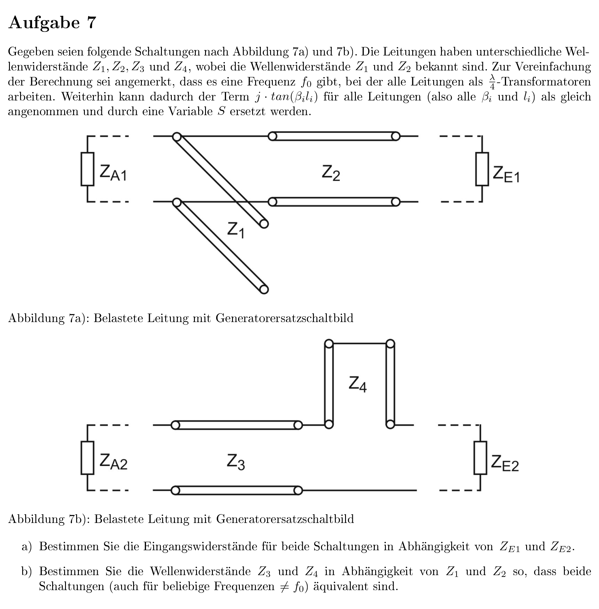

Aufgabe Leitungstheorie (Lambda / 4 - Stichleitung)
Gast #4205203
kann mir jemand bei dieser Übungsaufgabe helfen?
zu Teil a) habe ich bisher folgendes:
Leitung 1 ist ein Lambda/4-Trafo und im Leerlauf => verhält sich am
Anfang wie ein Kurzschluss, somit wäre doch Z_A1 = 0
Leitung 4 ist ein Lambda/4-Trafo und kurzgeschlossen => verhält sich am
Anfang wie ein Leerlauf, somit wäre doch Z_E3 = unendlich
Leitung 3 ist ein Lambda/4-Trafo und (wegen Z_E3 = unendlich) im
Leerlauf => verhält sich am Anfang wie ein Kurzschluss, somit wäre doch
Z_A2 = 0
Mache ich da einen Denkfehler? Mir kommt es komisch vor, da man ja die
Eingangswiderstände in Abhängigkeit von Z_E1 und Z_E2 bestimmen soll.
Die wären ja nach meiner Rechnung völlig egal.
Zu Teil b) habe ich gar keine Idee. In wie fern sollen denn die beiden
Schaltungen überhaupt zusammenhängen?
Ich hoffe es kann mir jemand weiterhelfen.
Viele Grüße und lieben Dank schon mal!
Alex
#4209051
Dominik S. schrieb:
> Aufgabe b geht nicht mehr davon aus, dass die Leitungen Lampda/4 sind
Ist für mich im Text nicht erkennbar. Und was soll das hier: "Bestimme
die Eingangswiderstände in Abhängigkeit von den Eingangswiderständen."
> Wenn Z4=0 und Z1 = unendlich ...
Interessant ist mal ein Test der Schaltungen mit den ungeradzahligen und
geradzahligen Harmonischen ausgehend von der Grundfrequenz f0.
