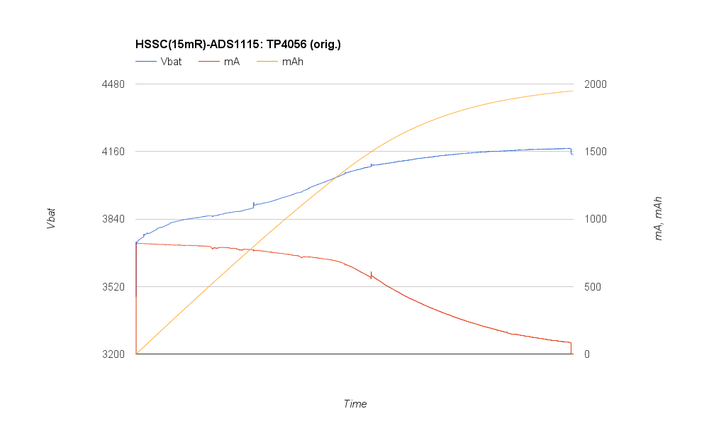

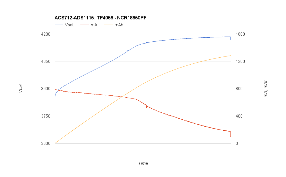

Du kannst zwar die Auflösung mit OpAmp erhöhen, nur ist eben die
Genauigkeit nicht unbedingt gegeben. Anbei mal zwei Graphen - einmal mit
ACS712, einmal mit Shunt. Beim ACS712 geht es halt erst ab 100mA (bei
der 30A-Variante sogar noch höher) überhaupt erst mit Ergebnissen los
-das ist das Grundrauchen, ob also 0A oder 50mA fließen kann man damit
nicht erkennen. Die Auflösung danach stimmt aber recht gut mit der
"echten" Kurve (siehe Shunt-Graph, HSSC im Titel) überein.

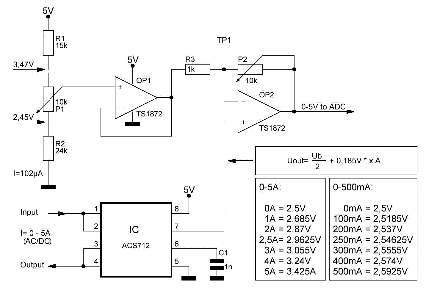

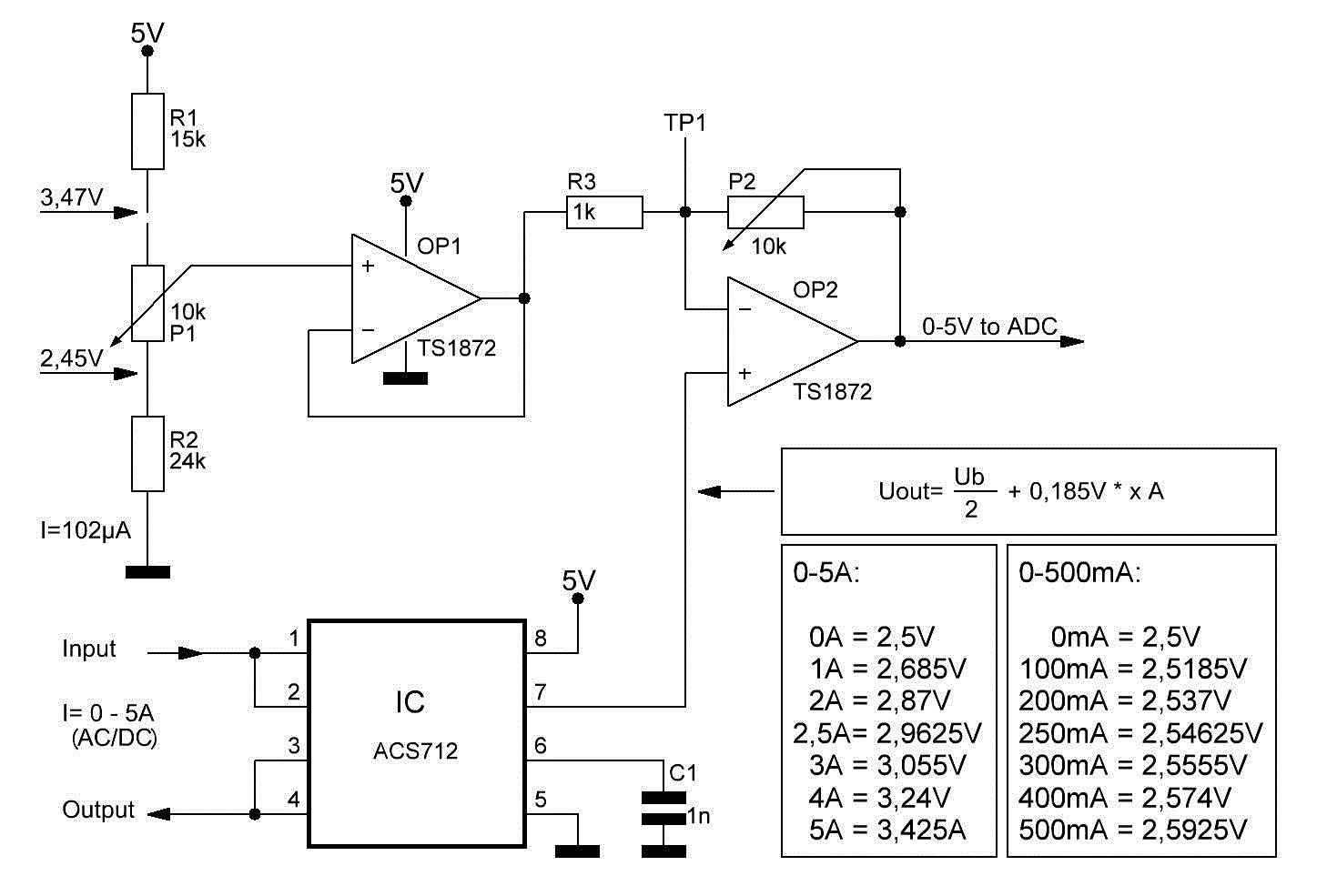

Gast #4412921
Moin,
ich habe ein ähnliches Problem - habe einen Messverstärker gebaut, der
tut auch soweit - leider ist der Abgleich etwas tricky:
Man muss mehrmals hintereinander den Offset (OP1 als Impedanzwandler)
und Range (Verstärkung des OP2) einstellen bis man zu brauchbaren
Ergebnissen kommt.
Hier wäre ein Strom-IC mit 0-5V ideal - gibts sowas preiswert?
Oder hat jemand ne andere Idee wie man sowas bewerkstelligen könnte.
Ich benötige 5mA als Auflösung....
Ich will damit ein Motorventil überwachen und muss den Strom bei
Anschlag sehr zuverlässig erkennen können (z.B. 30mA bei Fahrt, 100mA
bei Anschlag)
lg
9i
Persönliche Seite #4412927
Ich bin gespannt auf die (besseren?) Alternativen.
Meine Antwort:
Da Dein ACS712 eh nicht die galvanische Trennung nutzt, nimm einen
Shunt!
Preiswerter geht es nicht.
Und umgebende Magnetfelder, wie z.B. das Erdmagnetfeld, kannst Du eh
nicht vernünftig mit "P1" kompernsieren.
