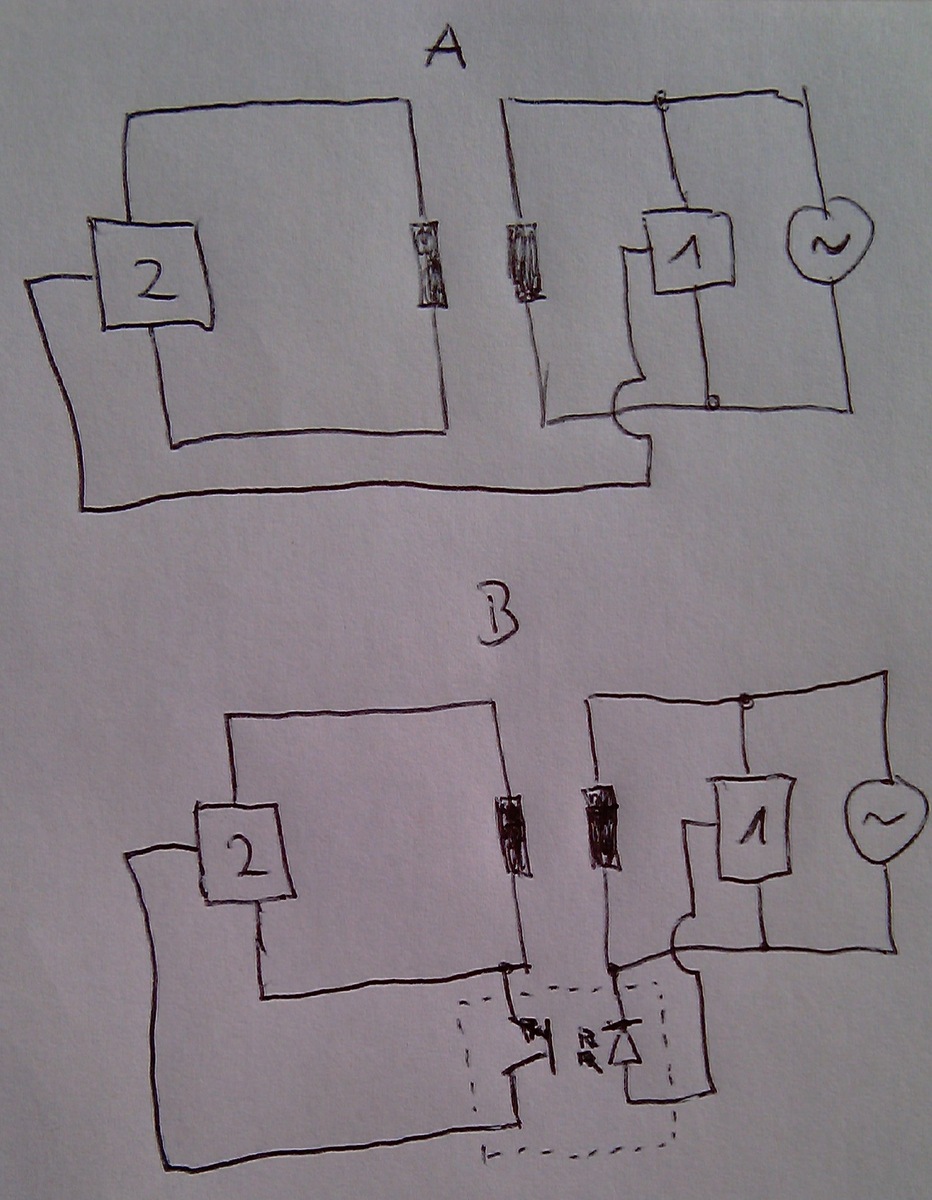

in skizzierten Schaltungen A, B sind in den Bereichen 1 und 2
Mikrocontroller mit entsprechend passender Versorgung.
1 und 2 sind durch einen Trenntrafo galvanisch getrennt.
Der Mikrocontroller in 1 soll dem Mikrocontroller in 2 etwas mitteilen.
In Zeichnung A wird weder 1-->2 noch 2-->1 was mitteilen können.
In Zeichnung B wird 1-->2 über den Optokoppler etwas mitteilen können.
Was denkt ihr.
