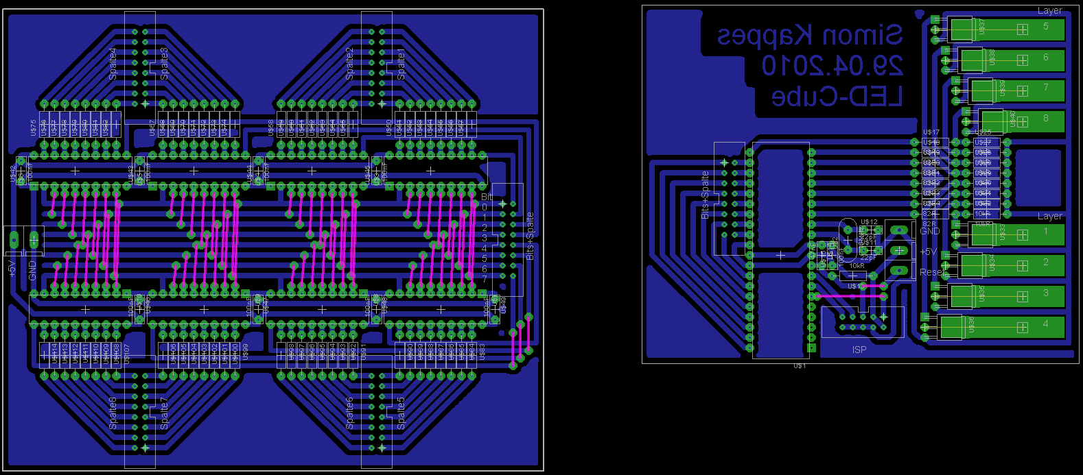

Zeig doch mal ein Bild Deines Aufbaus, der Platinen (von beiden Seiten)
etc.
