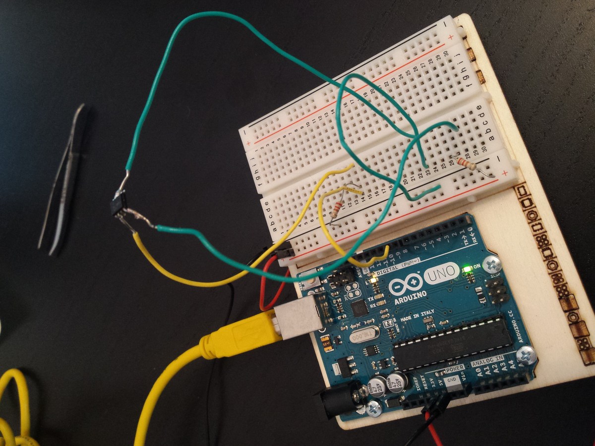

Ich komme nun einmal zum Abbild meines Arduino und dem EEPROM (Bitte
nicht lachen, ich hatte nur ein 8-SO Package, vor einer Woche kannte ich
den Unterschied noch nicht - ein PDIP Package ist auf dem Weg :) )
Das 20150724_173242.jpg zeigt meinen "Zusammenbau". Ich habe mehrmals
geprüft das die Anschlüsse sinnig sind. der SCIO geht über einen Pullup
zum Digital Pin "9" des Arduino Uno.
Ich gehe mal davon aus, dass die Verkabelung passt und dort der Fehler
nicht liegt. Darum fahre ich nun mit dem Code fort. Ich habe vieles
einfach nur stumpf gehackt. Ich packe erst Kram in Funktionen wenns auch
funktioniert.

Gast #4209917
Dicky D. schrieb:
> Ohne zu wissen was für ein Bauteil da in der Luft schwebt,
> stolpere ich
> grade über deinen Aufbau, was macht der Widerstand rechts im Bild?
Der sichert meine Angst vor Probleme ab. Da ich ein Anfänger in der
Elektronik bin war ich der Meinung es wäre ne gute Idee dort n
Widerstand reinzuklemmen. Könnte dieser Probleme darstellen?

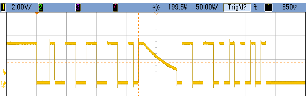

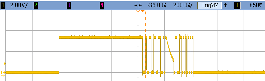

ich spiele auch gerade mit einem 11AA02E48T EEPROM von Microchip rum das
diese UNI/O Schnittstelle hat.
Mein Ziel ist einfach die ID aus dem Chip auszulesen.
Beim Code habe ich im wesentlichen die Funktionen benutzt die oben
stehen, angepasst AVR-GCC und PORTA5 als I/O.
Am anfang meines Programmes habe ich diese Sequenz:
  DDRA |= (1<<PA5); // PA5 zum Ausgang machen
  PORTA &= ~(1<<PA5);
  _delay_us(10);
  StandByPulse();
  _delay_us(TSS);
  StartHeader();
  MAK();
  DDRA &= ~(1<<PA5); // PA5 zum Eingang machen
  PORTA &= ~(1<<PA5);
  _delay_us(50);
  StartAddress();
  NoMAK();
  PORTA &= ~(1<<PA5);
  _delay_us(50);
Das Ergebnis sieht man an den beiden Scope-Bildern.
Was vom Controller ausgeht ist alles da, Low-High Wechsel am Anfang,
600µs Standby-Puls, THDR Low-Puls, Start-Header, MAK.
Nur, da wo mittendrin der Pegel wegschmiert, das ist die Stelle an der
der Pin auf Eingang umgeschaltet wird, sollte da nicht der Chip mit
einem Impuls auf der Leitung antworten? NoSAK?
Und am Ende fehlt auch ein Impuls vom EEPROM - SAK?
Was mache ich falsch?
Alternativ könnte auch der Chip kaputt sein, aber der ist korrekt
eingelötet und die Pins haben auch wirklich Kontakt und auch zum
richtigen I/O Pin.
Über die Bus-Leitung bekommt man den Chip auch nicht kaputt, der ist
intern Strom-begrenzt.
