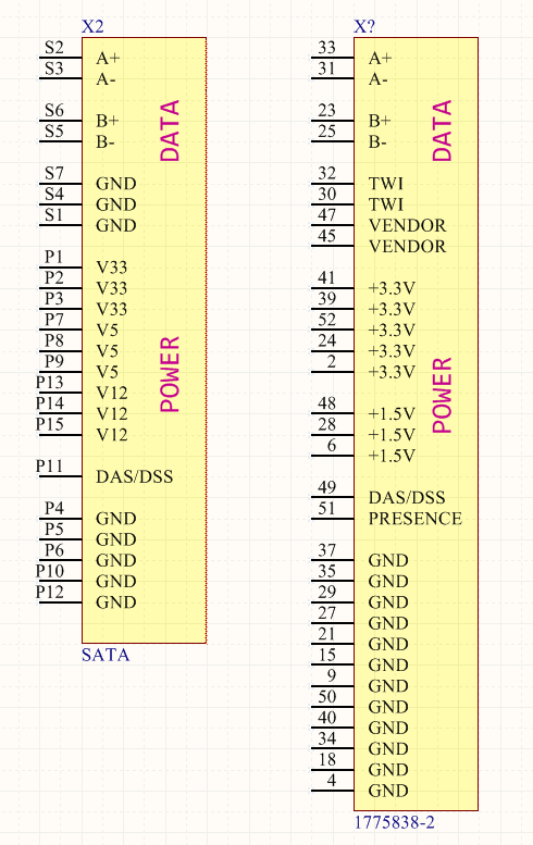

Hallo zusammen
Ich möchte an meine Hardware eine mSATA SSD anschliesen.
Bisher war eine normale SATA SSD angeschlossen.
Nun war ich dabei, das Schemasymbol für die mSATA zu zeichnen, da fielen
mir einige zusätzliche Pins auf.
Nun meine Frage an die Experten unter euch, wofür sind die folgenden
Pins und werden diese benötigt?
2x Two wire interface pins
2x Vendor pins
Im Anhang findet ihr ein Screenshot der beiden Verbinder.
Links der normale SATA rechts der mSATA
Zudem noch eine Frage, sind die 1.5V zwingend oder braucht es nur 3.3V?
Und weiss jemand wie viel Strom die mSATA SSD's ungefähr benötigen bei
+3.3V und bei +1.5V?
Danke schonmal!
Also wir verwenden mSATA disks in unserem Microserver.
Die
> 2x Vendor pins
haben wir nicht verwendet.
Die 1.5V sind notwendig.
Strombedarf wird oft bei der individuellen Disk angegeben
(Gesamtleistung).
Ich glaube, die 3.3V sind die Hauptquelle, 1.5V ist nur IO.
