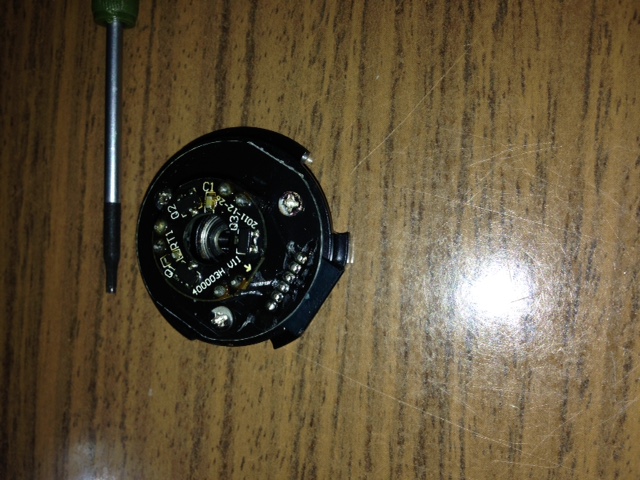

Hallo Leute,
Arbeiten derzeit an einer Treiberstufe für einen BLDC-Motor für die
Schule. Da unsere BEMF/gegenEMK nicht funktionieren wollte, sind wir
jetzt auf diesen Motor mit Hallsensoren umgestiegen:
http://www.skyrc.com/index.php?route=product/product&path=39&product_id=87

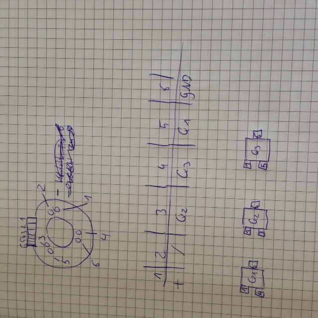

Da es unmöglich ist die Belegung von den Sensorstecker zu bekommen
mussten wir ihn auseinander bauen(Siehe Bild).
Nach dem Durchmessen müsste es wie auf dem Handgeschriebem Bild
angeschlossen sein.

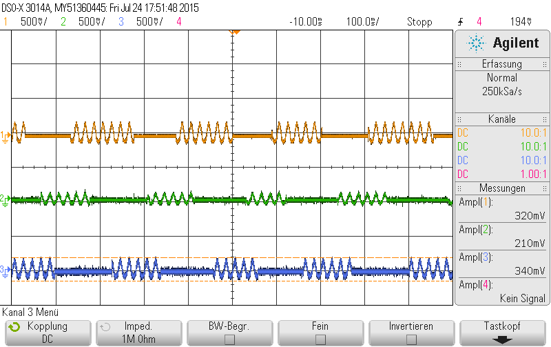

Wir legen nun 5V an die Versorgung der Sensoren und messen die 3
Hallsensoren (Oszilloskopbild). Motor drehen wir dabei noch von Hand.
Nun meine Frage, warum habe ich ein Sinusähnliches sehr schwaches Signal
welches der Hallsensor, wenn er durchschaltet, dann auf GND zieht.
Sollte dieser nicht 5V haben und es dann beim durchschalten auf GND
ziehen?
Gast #4210432
Die Hallsensoren schalten nur nach Masse.
Ansonsten ist das Kabel zum Oszilloskop offen und fängt sich Störungen
ein.
Du brauchst an jedem Ausgang einen pull up Widerstand von 4k7 nach +5V.
