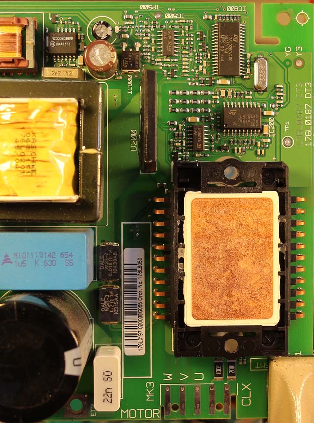

bei der Fehlersuche auf einem Board einer Motor-Steuerung bin ich auf
ein IC gestoßen, in das zwar serielle Daten von einem übergeordneten
Controller hinein gehen, aber eine offensichtlich erforderliche Antwort
nicht heraus kommt.
Ich gehe davon aus, dass das ein programmierter Prozessor ist, als
Erzatzteil also nicht zu bekommen ist. Dennoch:

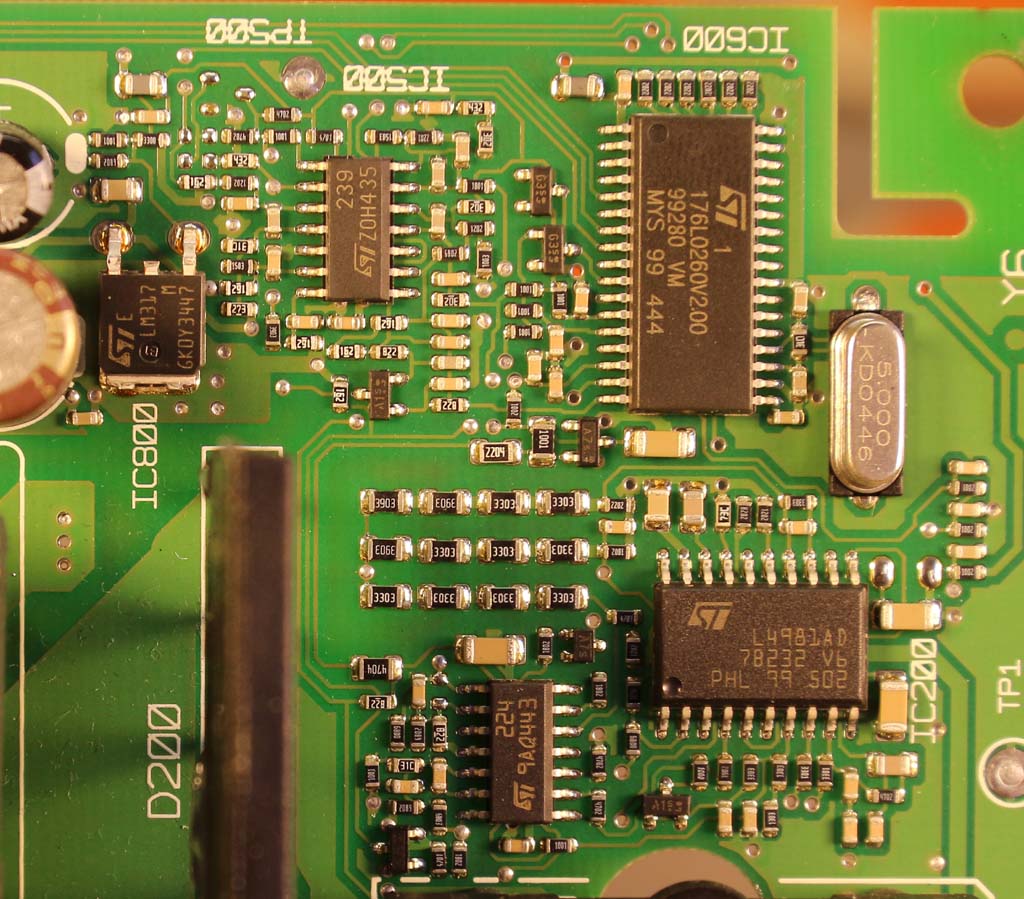

Kann jemand mit der Bezeichnung, die sich auf dem IC befindet (1. Bild,
rechts oben, IC600, 176L0260 oder so), zufällig anfangen? UART-Eingang
auf Pin 7. Soweit ich erkennen kann, steuert es ein ST-Power-Modul aus
der STIGP-Serie für einen Drehstrom-Motor, siehe 2. Bild.
Ich würde gerne in einem Datenblatt vergleichen, ob sonstige
Standard-Anschlüsse plausible Spannungen bzw. Signale haben. Der
Oszillator z. B. läuft, die Betriebsspannung (3.3 V) ist vorhanden. So
ein IC stirb doch nicht so einfach. Noch habe ich Hoffnung.
Die andere ICs sind LM224, LM239 und L4981 (PFC).
