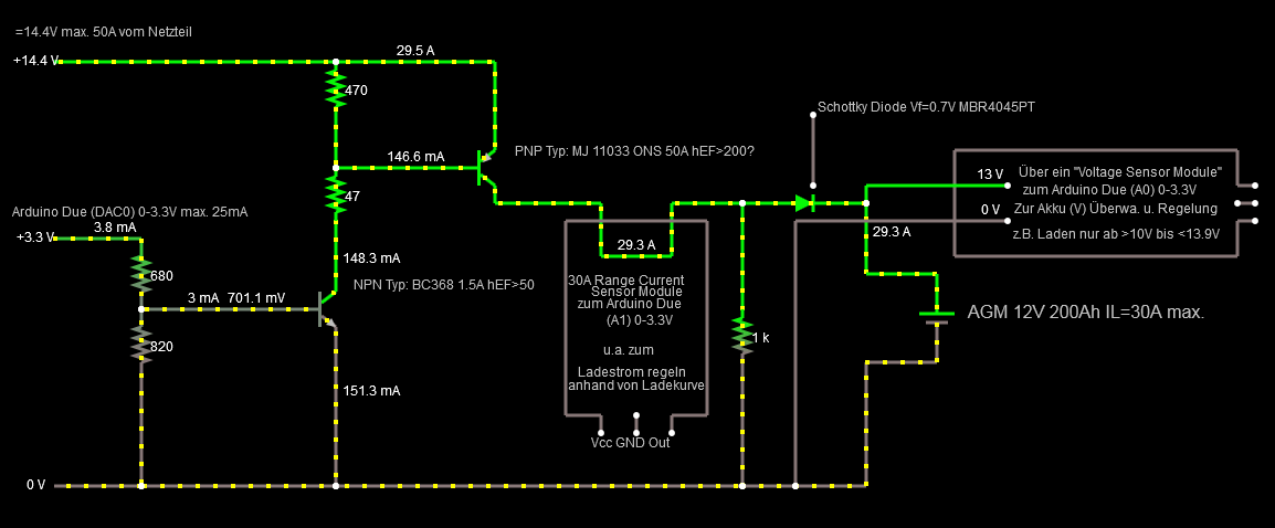

Ich bin neu. Habe mich schon mehr als 10 Jahren nicht mehr mit
Schaltungstechnik beschäftigt.
Baue mir ein Ladegerät das mit einem Arduino DUE gesteuert wird.
(Das man das nicht braucht ist mir klar. ^^)
Die Akkus sind 2x AGM 12V 200Ah(max. 30A Ladestrom laut Hersteller).
Das soll das Ladegerät "auch können" soll aber normal mit 10A-15A Laden.
Soll aber alles über den Arduino laufen.
Möchte den Ladestrom über die Analogausgänge (0-3.3V) des Arduino
steuern.
Habe mir eine Schaltung zusammen gestellt am PC und möchte nun von euch
Profis wissen was ihr dazu meint und ob das so überhaupt gehen wird oder
hab ich doch zu viel vergessen nach 10 Jahren nur Drehen ^^.
Habe ein Bild mit dem Schaltplan angehängt.
Vielen Dank schon mal!
