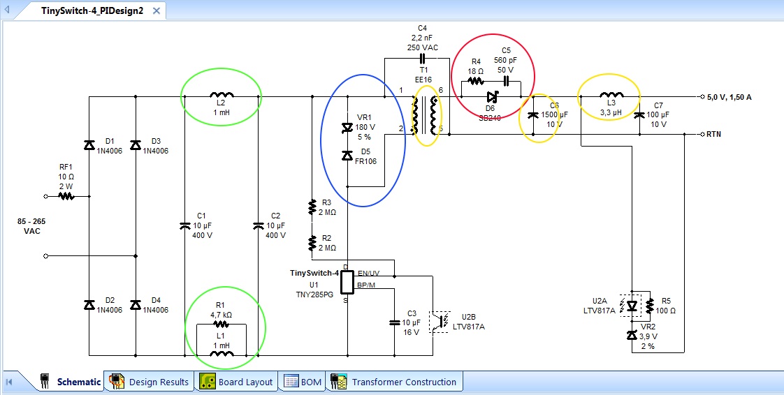

ich bin ganz neu bei euch und möchte gerade etwas mehr über Schaltregler
lernen. Dabei beschränkt sich mein Wissen auf euer Wiki und den Fakten,
die ich mir aus Datenblättern ableiten konnte. Doch das reicht lange
nicht aus und ich komme immer wieder an meine Grenzen (Begriffe für die
Suche etc.)
Ich würde mich freuen, wenn ihr mir helfen könntet, den folgenden
Schaltplan in völliger Gänze zu verstehen.
Wenn ihr die Zeit habt, wären ein paar grafischen Schmierereien in
"meine" Grafik super. Genauso gerne lese ich in Fachliteratur nach, wenn
ich weiß wo und unter welchem Begriff ich diese dort prägnant(!)
erläutert finde.
[Wenn alles gut geht und die Theorie sitzt, dann würde ich mir gerne die
Schaltung mal für den Produktiveinsatz aufbauen, daher sind meine
Rahmenbedingungen der TinySwitch4 und ein Trafo von Würth Elektronic]

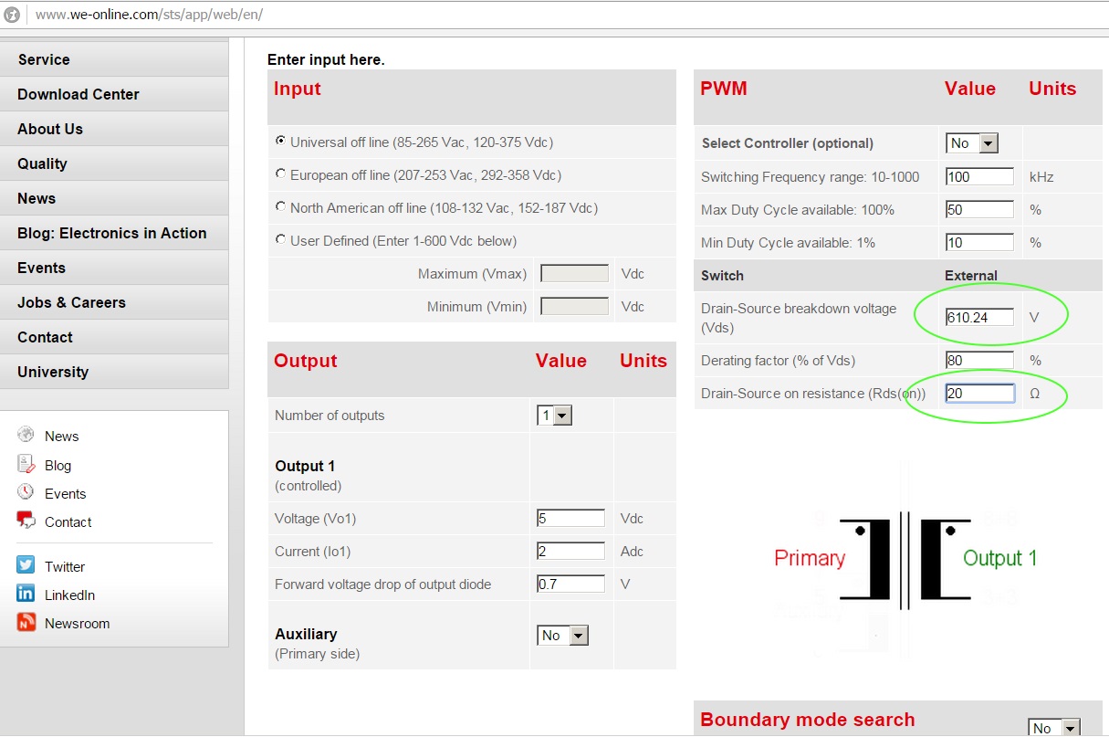

Erst eine Nebenfrage zum Bild von
http://www.we-online.com/web/en/passive_components_custom_magnetics/products_pbcm/sts.php
Habe ich die beiden Werte korrekt aus dem Datenblatt gesucht? 20Ohm
kommt mir so viel vor, da per Vorauswahl 1,2 dort stand.
Nun aber zu den eigentlichen Veständnisfragen:

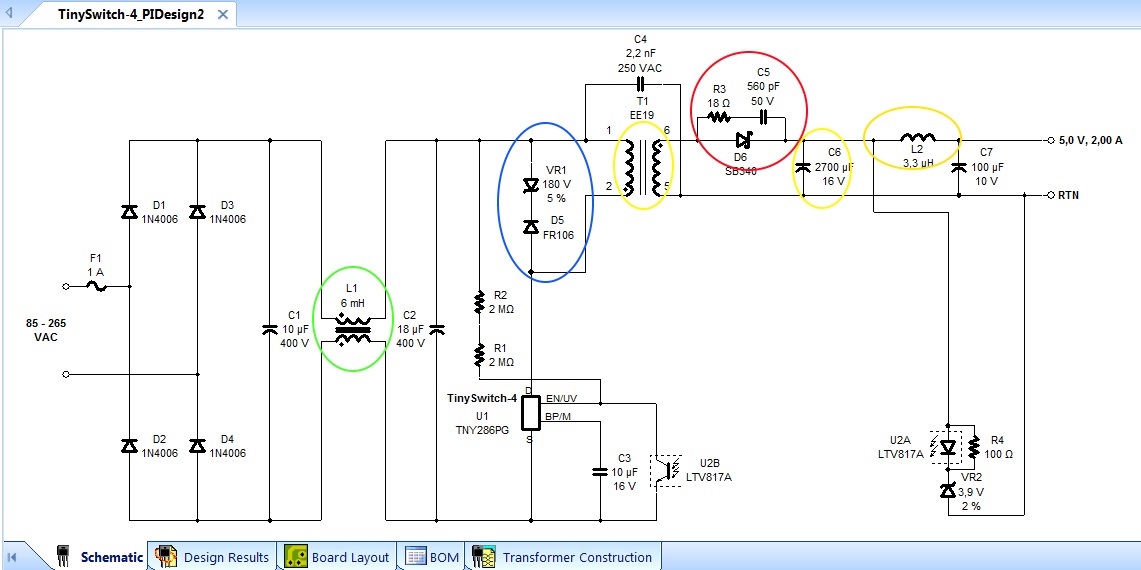

Die Spulen (GRÜN): In welchen Fällen darf man diese zu einer
zusammenfassen und welche Funktion hat R1 an dieser stelle?
Wie errechnet sich 1mH +1mH = 6mH??
Die Schutzdioden vor dem Trafo (BLAU): Arbeiten diese Hand in Hand oder
haben beide jeweils einen anderen Zweck?
VR1 schützt den Trafo vor Strömen >180V? D5 den Drain vom TNY?
In welchen Fällen werden diese beiden "aktiv" und erreichen Sie ihre
Funktion nur mit anderen Bauteilen zusammen?
Trafo und Spule (GELB): Der TNY braucht ja einen Energiespeicher. Ist
dies auschließlich L3 oder wird/muss die Induktion des Trafos ebenfalls
hinzugerechnet werden? Dann sollte dies ja bei der selektion des Trafos
berücksichtigt werden. C6+C7 glättet das ganze nur.
Wieso ist die Reihenfolge von C6,L3,C7 wichtig? Wieso greift der
Optocopler sein Signal vor der Spule ab?
Schutzdiode nach dem Trafo(ROT): Geh ich richtig in der Annahme, dass D6
lediglich dafür sorgt, dass C6+C7 keine negativen Spannungen abbekommen,
wenn sich der Spulentrafo entlädt und verbrät diese Energie in R4+C5?
Genau habe ich diese Kombi nicht verstanden, zumal auch auf der linken
Seite des Trafos eine pulsierende Gleichspannung existiert. In welchen
Fällen kann dies zu negativen Spannungen führen?
Last but not least: Die Spulwicklungsrichtung ist am Trafo doch mit den
Punkten angegeben. Wenn ich nun rechts betrachte, passt es-->oberes
Kabel VCC(5V) unteres GND. Rechts ist jedoch der Punkt unten und dies
widerspricht meiner Vorstellung von den Gleichrichterdioden, welche
ebenfalls für VCC(230V) oben und GND unten sorgen sollten.
Ich hoffe, ich hab es meinen Helfern (euch) nicht zu umständlich
erläutert. Würde mich freuen, wenn der eine oder andere (in einer
ruhigen Minute) 1-2 Sätze zu jedem Thema verlieren könnte. Ich habe noch
keinen Plan wie, aber ich werde mich hoffentlich bald revangieren.
Grüße Maximilian Mirko
